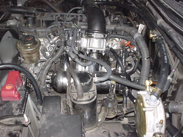

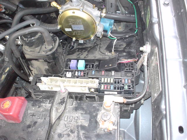

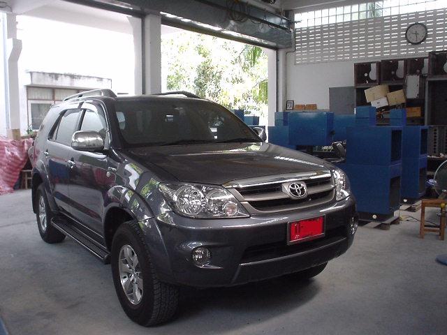

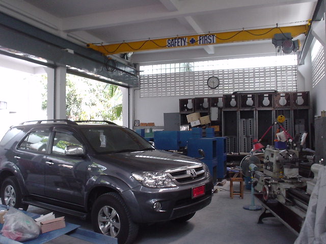

       ไปรับมาเมื่อวานนี้เองก็เลยเอารูปมาฝาก ไปทําที่อู่ไพรัชต์เทคโนโลยีมาอยู่แถวติวานนท์ ชุดเต็ม Fix Mixer

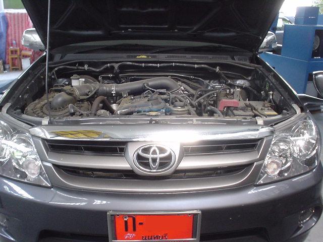

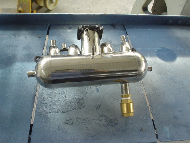

       ก่อนทําการลงอาคม
 จาก Addy
 พุธ, 15/3/2549
17:16
203.156.26.26

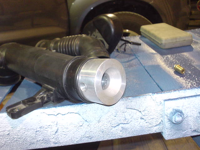

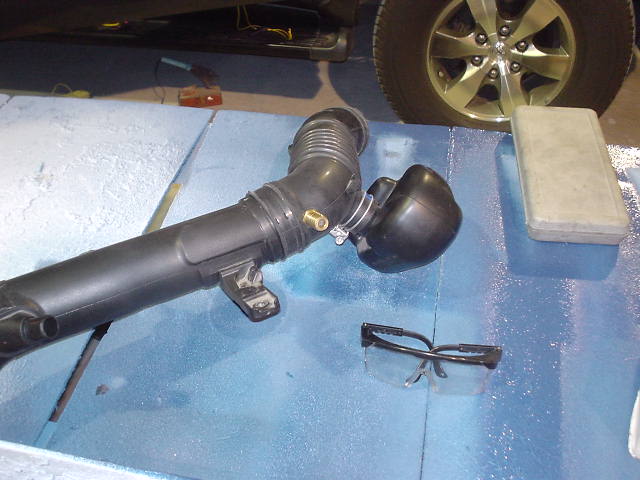

       คอ ID แตนเลดแถมมีกันจาม(หัว)ด้วย

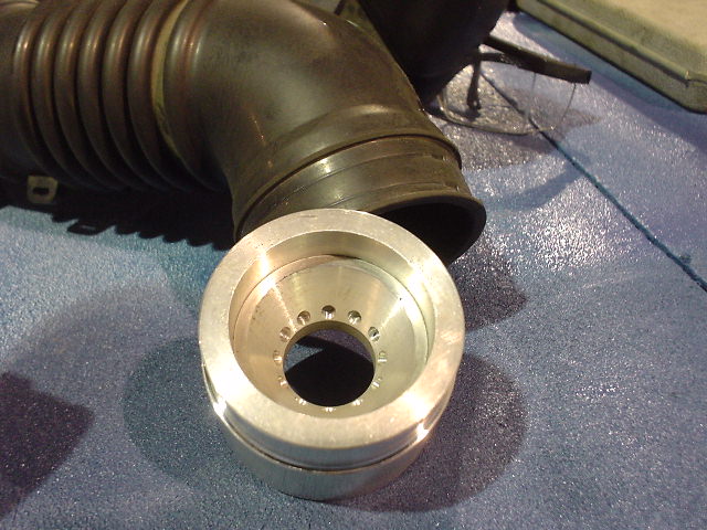

       มิกครับมิก
 จาก Addy
 พุธ, 15/3/2549
17:20
203.156.26.26
       อยู่ด้านในกลัวคนเห็น

       บอกแล้วเดียวคนเห็น

       อันเชิญมันเข้าไปอยู่ข้างในซะงั้น

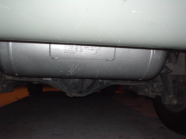

       ผมวิ่งตจจบ่อยก็เลยบอกขอถังใหญ่2ถัง
 จาก Addy
 พุธ, 15/3/2549
17:38
203.156.26.26
       งามมะ

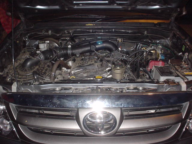

       ก็ยังคงต้องหลอกOXอยู่ดี

       ลืมบอกไปใครที่ขับFortunerอยู่ขอแนะนําให้ไปที่นี้ ผมว่าอู่นี้ทําแต่Fortunerเพราะตอนไปรับเจอน้อง
Fortunerรอติดแก๊สอีกคัน แต่ก็แล้วแต่นะครับผมไม่ได้อะไรกับทางอู่แต่ขอบอกติดเรียบร้อยมาก

       พี่รถตั้งป้ายแดงน่าจะหัวฉีดน่ากว่านะ เครื่องก็ไม่โทรมด้วย ผมนะติดมิกซ์เซอร์อยู่ ขับอยู่ทุกวันก็คิดว่าวันข้างหน้า ถ้าเครื่องมันเดี้ยงก็จะเปลี่ยนเครื่องใหม่ ราคาเครื่องผมไม่แพง corola อะ แต่ของพี่นี่ ดุแล้ว น่าเสียดาย ที่เครืองใหม่ วันไหนพี่เจออาการแก๊ส บาง แล้วพี่ขับยาวๆ ซักสองร้อยโลนี่ รถพี่นี่นะ จะสึกแบบที่ขับมาเป็น แสนโลเลยละ คิดใหม่ ไปลงหัวฉีดดีกว่าพี่ แค่ สี่หมื่นเอง ของนำเข้าทุกชิ้น

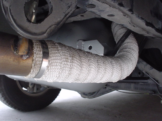

       ผมว่าตรงนี้น่ากลัวจังครับ ผ้าพันท่อนี่ช่วยเก็บการคายความร้อนของท่อนะครับให้คายความร้อนได้ช้าลงเท่านั้นไม่ใช่หลังผ้าจะไม่ร้อนนะครับจริองๆแล้วท่อจะร้อนกว่าไม่พันอีกครับ เป็นเรื่องของการทำพลังงานให้ได้มากที่สุดในพวกตัวแรงที่เค้าพันกันที่ header อย่างเดียวครับ ดีนะครับที่ไม่เอาฉนวนตราช้างมาพันน่ะ

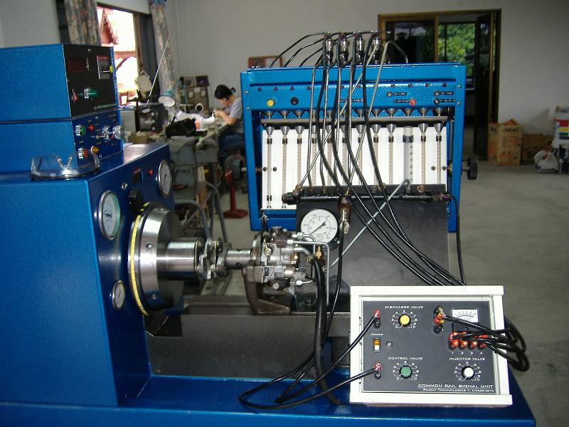

       สวัสดีครับ บังเอินเข้ามาหาข้อมูลแล้วไปเจอผลงานของผมเองก็ดีนะครับที่ลูกค้าผมเอารูปมาให้ดูกันและก็มีท่านสมาชิกgasthaiเข้ามาดูถามตอบกัน ดีครับผมชอบต่างคนต่างความคิดนะครับแต่ก็อยากจะบอกกับท่านสมาชิกทุกท่านในที่นี้นะครับว่าถ้าผมไม่รู้จริงหรือแน่จริงกับสิ่งที่ผมประกอบการอยู่ผมคงจะไม่มีชีวิตอยู่มาจนถึงตอนนี้นะครับ ก่อนที่ผมจะเข้ามาทําแก๊สรถยนต์ผมและครอบครัวของผมเป็นผู้ผลิตเครื่องทดสอบปั๊มเครื่องยนต์ดีเซลหรือที่เรียกว่าแท่นเช็คปั๊มแต่เพียงผู้เดียวในประเทศไทยมาเป็นเวลามากกว่า30ปี เป็นรายเดียวที่ผลิตของขึ้มมาสู้กับของต่างประเทศ ส่วนตัวผมจบวิศวะเครื่องกลจากพระจอมเกล้าพระนครเหนือและไปคึกษาต่อที่อเมริกา ป.โท สาขา Automotive ที่ University Of New York At Buffalo. ซึ่งหลังจากจบการศึกษาผลได้เข้าทํางานที่บ.GM ดูแลทางด้างอิเล็กทรอนิกส์โดย
เฉพราะเป็นเวลา5ปี ซึ่งผมก็เป็นหนึ่งในทีมออกแบบรถในขณะนั้น หลังจากนั้นผมก็กลับเมืองไทยเพือที่จะมาทํากิจการกับที่บ้าน ซึ่งหลังจากกลับมาได้ไม่นานผมก็ได้ออกของใหม่ขึ้มมาคือ
เครืองทดสอบปั๊มดีเซล Common Rail ซึ่งเป็นระบบอีเล็กทรอนิกทั้งหมด โดยผมได้ใช้ความรู้ที่ได้เรียนมาและได้ทํางานมาในโรงงานผลิตรถยนต์ในอเมริกา แต่มาตอนนี้นํามันแพงต่างคนต่างหาทางออกผมก็เลยหันมาทําแก๊สในรถยนต์ รถทุกคันที่มาติดตั้งแก๊สกับผมไม่ว่าจะเป็น Fix Mixer or Variable or Injector ผมรู้ว่าผมกําลังทําอะไร และรู้ว่าจะต้องทําอะไรในรถขอลูกค้าผมด้วย ถ้าเจ้าขอรถคันนี้ไม่รู้จักผมคุณคิดว่าเค้าจะให้ผมทําอะไรกับรถเค้ามะ
ผมจะบอกอะไรให้ครับรถยนต์ตั้งแต่ OBD II ขึ้นไปสามารถติดแก๊สระบบ Fix Mixer ได้ทุกคันโดยที่จริงๆแล้วไม่จําเป็นต้องเปลียน ID เลยเพราะมันจะไม่จามและจะไม่เกิดปัญหาอะไรเลยเหมือนตอนคุณติดแก๊สรถรุ่นเก่า แต่คุณต้องหลอก ECU มันนะครับที่มันจามก็เพราะมันเปลี่ยนองศาจุดระเบิดตอนคุณ Start เครื่องส่วนผสมของแก๊ส และนํามัน มันไม่เหมือนกันครับ และที่ไฟ Engine ขึ้นมันก็เกิดจากค่า CO ของแก๊สและนํามันมันแตกต่างกันมาก มันก็เลยนึกว่าเครืองยนต์มีปัญหา OBD ได้มีระบบป้องกันความเสียหายติดตั้งไว้ใน ECU อยู่แล้วเพราะฉนั้นมันก็เป็นการง่ายที่จะรู้ความเป็นไปในเครืองยนต์เวลาเราเอาอะไรไปใส่ไว้ข้างใน ซึ่งมันเป็นหลักการเดียวกับระบบแก๊สหัวฉีดที่นําข้อมูลจาก ECU มาเป็นตัวกําหนดการจ่ายแก๊ส ถ้าคุณรู้ว่า ECU มันมีวิธีการและขบวนการทํางานอยางไง คุณจะทําอะไรกับมันก็ได้ครับแต่ขอให้รู้จริงเท่านั้น
ผมไม่ได้อวดว่าผมเก่งแต่ผมเป็นคนหนึงที่ทําอะไรแบบมีความรู้ และรู้จริงในเรืองที่ผมทําและที่สําคัญเป็นตัวของตัวเอง ถ้าคุณเป็นคนหนึงที่เคยมาหาผมแล้วให้ผมแก่ปัญหารถ คุณคงจะรู้นะครับว่าผมทํางานอย่างไง ขอที่นะครับถ้าคุณ(www)คิดว่ารู้จริงเรืองนี้มาสู้กันด้วยฝีมือดีกว่าฝีปากครับ

       ขอโทษนะครับ ผ้าพันท่อนี่ช่วยเก็บการคายความร้อนของท่อนะถูกต้องแล้ว คือความร้อนจะไม่ระบายออกภายนอกท่อตรงในส่วนที่ถูกพัน นั้นก็หมายความว่าตรงส่วนที่ถูกพันจะมีความร้อนมากกว่าตรงส่วนที่ไม่ถูกพัน แต่ความร้อนที่มากกว่าจะเป็นความร้อนภายในท่อไม่ใช้ความร้อนภายนอกท่อ ซึ่งเหตุผลนี้เองที่ทําให้ตัวแรง(รถแต่ง)ถึงต้องพันท่อ เพราะไอเสียจะเดินทางจากร้อนไปสู่เย็นได้ดีและเร็วกว่า ร้อนไปสู่ร้อน เขาถึงไปพันท่อกันที่ตรง Header เพื่อที่จะระบบไอเสียออกจากเครื่องได้เร็วขึ้นกว่าปกติ และผลที่ได้มากกว่านั้นคือแรงม้าที่มากขึ้นถึงจะเป็นส่วนน้อยก็มากกว่าไม่มีเลย และผ้าพันยังป้องกันความเสียหายจากความร้อนที่ออกมาจากท่อไอเสียต่ออุปกรณ์อื่นในห้องเครื่องอีกด้วยสําหรับตัวแรงที่ไม่มีที่จะหายใจในห้องเครื่อง เพราะฉนั้นการพันท่อสามารถลดอุณหภูมิที่บริเวณภายนอกตรงส่วนที่ถูกพันได้ คุณสามารถจับท่อไอเสียด้วยมือเปล่าได้เลย ถ้าคุณ(ice)ไม่เชื่อขอเชิญทดสอบได้นะครับถ้ารู้อะไรก็ขอให้รู้จริงจะดีกว่านะครับมันอายเค้า

       โหจริงเหรอครับ ผ้านี่มันดีขนาดนั้น ไอ้ที่คุณพูดก้อคือไอ้ที่ผมบอกถูกต้องไหมอยู่ในวิชา internal combustion engine ผมก้อจบวิศวะ ไม่ใช่คุณคนเดียวหรอกนะครับ แต่ไอ้ที่คุณเอาท่อแกสพาดกะท่อไอเสีย ไม่ได้กลัวอะไรเลยเหรอครับนั่นคือที่ผมเตือน
