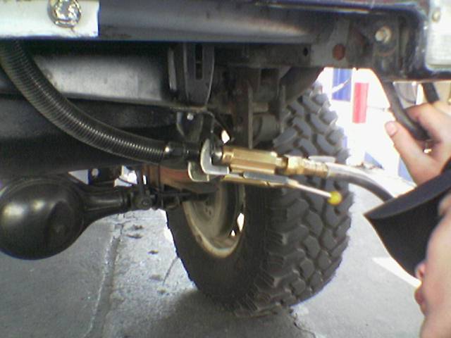

 จาก popeye
 พฤหัสบดี, 16/3/2549
08:40
203.209.25.239
       เอามาฝากครับ
หัวเติมแบบหนีบ ไม่ใช่แบบหมุนครับ
เจอที่ปั้ม ปตท สวนหลวง ร.9
