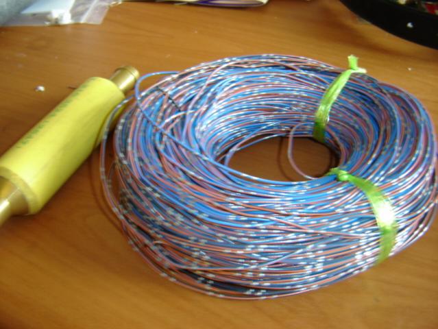

       คุณนพ คอนเนคเตอร์ เป็นแบบสองแถว ขางอบัดกรีลงปริ้นได้เลย ร้านอิเล็กทรอนิกส์ซอร์ท นำเข้ามาขายครับ
สายไฟเป็นแบบในรูปรึป่าวครับ ผมอยากได้แบบนี้ เพราะมันมีโค้ดสี และก็ขนาดของลวดมันใหญ่ดีครับ สำหรับรถยนต์โดยเฉพาะ แต่ทางร้านนำเข้าไม่รับปากผม ว่าจะสั่งได้ตามโค้ดสีท่เรากำหนด
 จาก Mr. 200
 พุธ, 15/3/2549
10:43
203.148.254.137
       ของคุณ คตที่ 7 ก็คงเป็นแบบในรูป ในขดมันจะมีป้ายเขียนว่า Automobile cable แต่ฉนวนมาหนามาก มันจะมีอยู่แค่ประมาณ 5 สีครับ

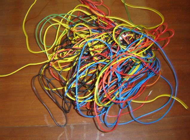

       พี่ Mr. 200 ตอนนี้มี 2 ยี่ห้อครับ ที่มีสายไฟ 105 c ที่ผมหาเจอนะ มีสีเยอะดีครับ เดี๋ยวเอาไปให้ดู แบบเดียวกะที่ใส่ในรถผมน่ะครับพี่ หรือว่าพี่พี่คิดไว้แล้วว่าจะเอาสีไหนเป็นสายอะไร
1. ไฟจ่ายติ๊กแก๊ส
2. สายวัดปริมาณแก๊ส
3. สายติ๊กน้ำมัน
4. สายตัดหัวฉีด
5. สายวัดรอบ
6. สายอุณหภูมิ
7. หัวฉีดแกส
8. map sensor
9. ไฟ + -
ลองเลือกสีมาได้ครับ
