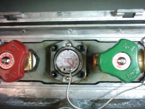

       กราบเรียนถึงทุกท่านครับ
หลาย ๆ คนโทรมาถามกังวลใจในเรื่องการตัด 85% ต่อไปนี้วาล์วเขียว จะตัด 85% ทุกใบครับ หลังจากที่ผมทดสอบ ต่อไปนี้วาล์วเขียวล๊อตใหม่ที่ออกจากพรศักดิ์ แก๊ส จะมีตัด85% ทุกใบ เพื่อยืนยันความมั่นใจให้ผู้ใช้ และตามที่ข้อกฎหมายกำหนดเรื่องการตัด 85% ด้วยครับ
/// มุมลูกค้าเก่า ///
ทีนี้เรื่องต่อมา ถังเก่า ขอจำกัดแค่ถังสหมิตรนะครับ ทางเฮียพรสักแกก็ตามรับผิดชอบด้วยครับ ใครต้องการเพิ่ม ลิมิตคัทออฟ ( ลูกลอยตัด85% ) ให้วาล์วเขียว เรียนเชิญกลับมาเพิ่มที่ร้านได้เลยครับ
ผมแค่คนกลาง แต่เห็นว่าเป็นประโยชน์กับทุกท่าน ใครแจ้งแล้วเปลี่ยนแล้ว แต่อยากได้ ก็กลับมา ใครไม่สนใจไม่ต้องการก็ปล่อยไป ใครแจ้งแล้วติดปัญหาตัด 85% กลับมาติดตั้ง ลูกลลอยเลยครับ
ขอบคุณพรศักดิ์แก๊ส ที่มีบริการหลังการขายครับ

       ผมเติมเต็มถังทีไร ม้นจะตัดแก๊สที่ 85% ทุกที(เติมไม่เข้าแล้วขนาดเขย่ารถแล้วมันก็ไม่เข้า) เป็นถังสหมิตร ซื้อเมื่อเดือน กันยายน 2548 ระยะหลังเติมที่ ปั้มสยามแก๊ส ถ้ามาจากบางแคอยู่ก่อนถึง BIG C ประมาณ 300 เมตร เติมได้ประมาณ 82-83% ก็เติมไม่เข้าแล้ว หมายความว่าถังมันตัดหรือเปล่าครับ

       ผมเติมเต็มเมื่อกี้ ตอนเติมก็ไม่ได้เปิดฝากระโปรงดู กลับมาบ้านก็เป็นอย่างที่เห็นครับ

       ตอนเติมผมก็เห็นมัน เติมไม่เข้าที่ 84-85% ทุกที แต่พอขับไปถึงบ้าน ประมาณ 3 กม. ก็จะได้เหมือนคำตอบที่ 5 ทุกครั้ง ต้องขับไปประมาณ 30-40 กม. จึงจะมาอยู่ที่ 85% อีกครังหนึ่ง

       คุณ ภาสกร TAC# 134 ครับ เรียนเชิญไปหาเฮียครับ ใส่ลูกลอย ผมตั้งกระทู้นี้มาเพื่อคนที่ต้องการตัด 85% และตอนนี้ถังไม่ได้ตัดไปติดตั้งลูกลอยซะ จะได้ตัด85% สมใจ ไม่ใช่ ตัด85% หรือไม่ตัด ครับผม

       ส่วนพี่รถเก่าอาจะเป็นปัญหาระหว่านาฬิกากับลูกลอยครับผม ของพวกนี้เคลมได้ครับ

       ไปไม่ได้แน่นอนครับ อยู่เชียงราย
แต่ก่อนเคยสังเกตุนะครับว่าตอนเติมก็ไม่เกินหรอก
แต่พอกลับบ้านแล้วเป็น เลยคิดว่าช่างมัน แค่ระบบกลไก ถังคงออกแบบให้รับได้มากกว่านี้อยู่แล้ว
ลงให้ดูเฉยๆครับ ไม่ซีเรียสอะไร

แสดงว่าของผมมันเป็นแบบใหม่ มีตัดที่ 85% แล้วใช่ป่ะั
เห็นของคุณ รถเก่า TAC#167 คำตอบที่ 6 แล้วก็เลยนึกได้ ของผมก็เป็นครับ ตอนเติมตัดที่ 85% ขับไปหน่อยนึงเปิดดู มันจะเด้งไปสุดสเกล อย่างนี้ปกติป่าวครับ
