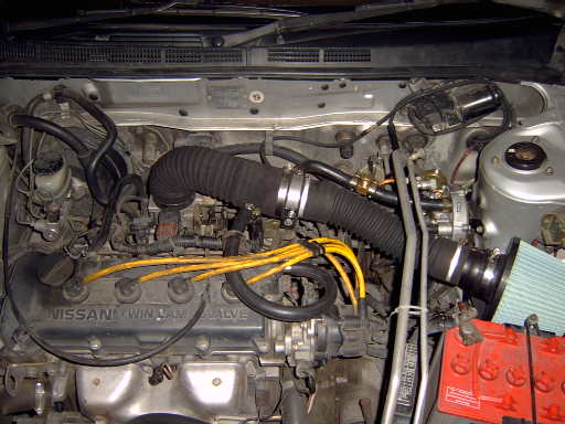

       ของผมย้ายตั้งแต่เริ่มติดแก๊สเลย ใช้วัสดุท่อยาง กับกรองอพอลโล(ราคา120บาท)เปลียนใส้ได้ราคา 40 บาท รวมราคาไม่กี่ร้อยบาท แต่ถ้าหากไปย้ายที่หลังช่างคงจะคิดราคาค่าแรงเพิ่มมั้งครับ ตอนนี้ใช้ได้ดีทั้งน้ำมันและแก๊ส อัตราเร่งต่างกันนิดหน่อย แต่พอใจมาก ประหยัดดี ไม่เคยดับครับ ใช้ในเมืองตกกิโลละ 1.2 บาท ทางไกลตกกิโลล่ะ 0.91บาทครับ เมื่อวานเพิ่งไปชะอำมา ผมเติมแก๊สก่อนไป 385 บาท(ราคาแก๊ส9.60) กลับมาถึงบ้าน วิ่งไปทั้งหมด 420 กิโล ยังเหลือแก๊สอีกนิดหน่อย ครับ ส่วนเรื่องการย้ายที่กรองเดิม ผมเคยคิดแล้ว ที่มันไม่พออ่ะครับ

ย้ายแล้วครับเดียวจะถ่ายรูปและบอกรายละเอียดให้น่ะครับ ใช้งบประมาณ 1060 ครับ วิ่งดีกว่าเดิมเยอะเลย
ขอบคุณทุกคำแน่ะนำน่ะครับ

       เรียนคุณอุดมสุข ย้ายแล้วหน้าตาเป็นแบบกระทู้นี้เลยครับ เพียงแต่ใช้กรองอากาศคนละตัวกัน ใส่ท่อยาง+ท่อเหล็กแบบเดียวกัน ขออภัยที่ไม่ได้ถ่ายรูปมาลงนะครับเห็นว่ารูปจากกระทู้คุณ vat เหมือนกันเกือบ 100 % http://www.gasthai.com/boardgas/Question.asp?ID=A5815
