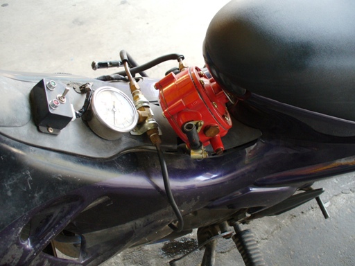

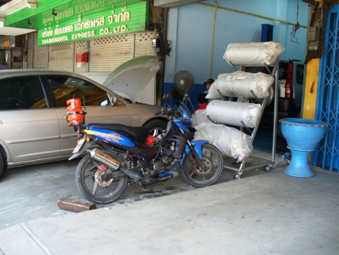

       มีร้านติดแก็สแถวเซียร์รังสิตเอารถมอเตอร์ไซค์ติดแก็ส เอารูปมาให้ดูกัน

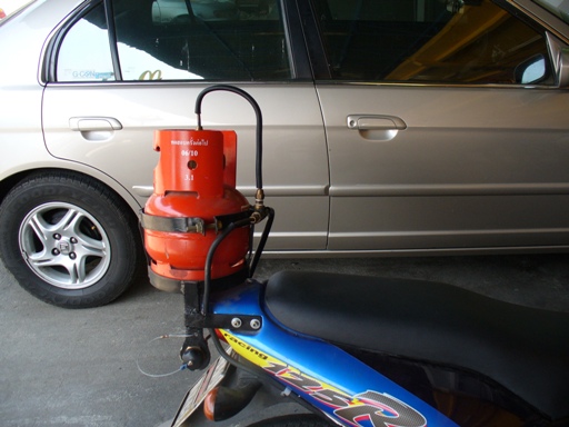

       ที่เติมแก็สและถัง แบบตั้งใช้แบบระเหยไอจากถังเพราะรถมอเตอร์ไซค์กินแก็สน้อย

       หม้อต้ม MAGIC กับ เกจวัดแรงดันแก็สจากถัง

       ถ้าไม่มีหม้อต้มก็ต้องมีเร็กกูเรเตอร์ลดแรงดันที่หัวถังแก็ส
แรงดันแก็สที่ออกจากเร็กกูเรเตอร์จะมีแรงดันต่ำโซลินอยล์ต้องมีขนาดใหญ่พอที่จะจ่ายแก็สและไมมีแรงดันตกคร่อม
รถคันที่ถ่ายรูปมาให้ดู จะมีโซลินอยล์ขนาดเล็กก่อนเข้าหม้อต้ม
หม้อต้มที่เห็นจะทำหน้าที่ลดแรงดันแก็สก่อนส่งเข้าเครื่อง

       ถังแก็สไม่ได้คว่ำถัง แก็สจากถังออกมาเป็นไอแก็ส
แต่น่าจะคว่ำถังนะเพื่อใช้กับรถที่ C.C.สูงได้
