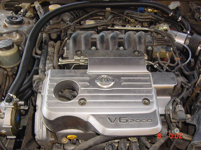

       คันทะเบียน วธ.378 เป็นรถที่เจ้านายผมใช้อยู่ เครื่อง VQ20 ติดระบบหัวฉีด OMVL ครับ

 จาก Sor
 อังคาร, 14/3/2549
14:11
58.11.36.250
       ผมติดให้เองล่ะครับ มีแบนเนอร์โฆษณาอยู่ครับ

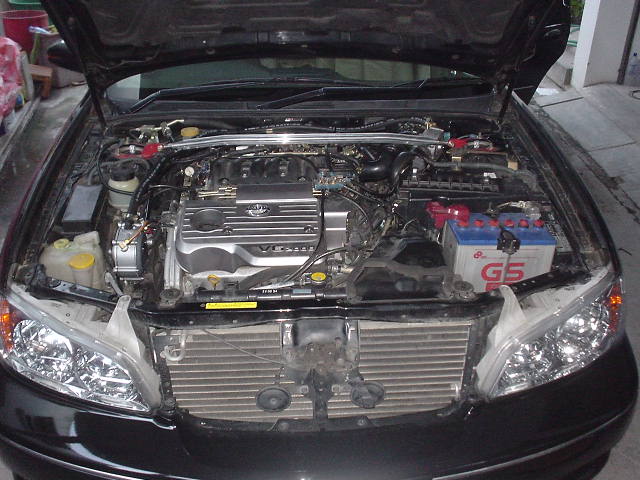

 จาก A 33
 เสาร์, 8/4/2549
20:42
203.152.5.7
       ผมเพิ่งเอาไปติดมาครับ เป็น fix+lambda control ขับดียังไม่พบปัญหาอะไร คิดว่าจะลองใช้อีกสักระยะ แล้วจะมารายงานผลให้ทราบครับ

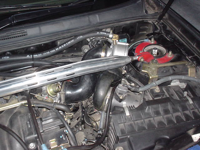

 จาก ไพรัชต์เทคโนโลยี
 เสาร์, 8/4/2549
23:17
203.156.22.10
       จะให้เนียนต้อง Variable Mixer ครับติดแล้ววิ่งอยู่1.7บาท
 เสาร์, 8/4/2549
23:20
203.156.22.10
       ลงตัวแบบ VBM ใน A33
