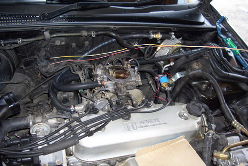

       HONDA Acccord รุ่นคาบูร์ เครื่อง 2,000 16 วาวล์ ติดตั้งแก๊สเจาะคาบูร์ เสมือนใช้ระบบน้ำมันเด๊ะเลย ถูก และข้อสำคัญเสถียรกว่าบรดามิกเซอร์ทั้งหลาย ไม่ว่าจะเป็นฟิกมิกเซอร์ วาลิเบิลมิกเซอร์ เป็นต้น แรงไม่ตก ส่วนกินมากกินน้อยขึ้นอยู่กับศิลปการจูน แล้วครับ
 จาก LEO
 จันทร์, 13/3/2549
14:51
58.9.241.8

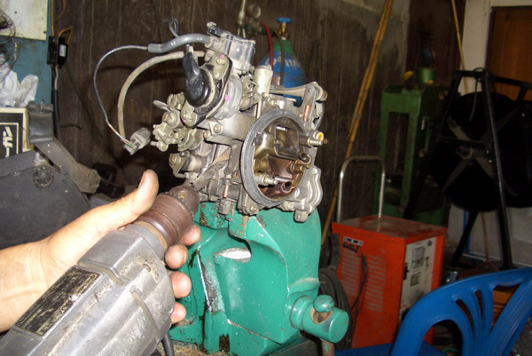

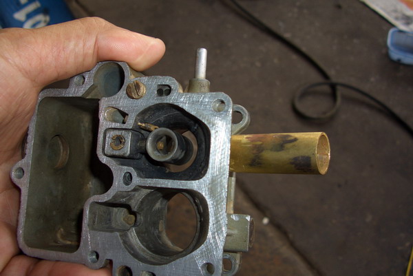

       เจาะ ๆ ๆ ๆ ทนเจ็บหน่อย ใช้ได้ทั้งแก๊ส และน้ำมัน ไม่มีมิกเซอร์ไปขวางท่อไอดี อากาศเข้าเต็มพิกัด ใช้ศิลปการออกแบบหน่อยให้ท่อยางขนาดเข้ากับ รูแป็บที่ลดหลั่นขนาดลงมาเพื่อความเหมาะสมของพื้นที่ สรุปแล้วใช้งานดีไม่แตกต่างน้ำมัน แต่ประหยัดกว่ากันเยอะ
 จาก LEO
 จันทร์, 13/3/2549
14:58
58.9.241.8

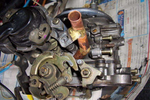

       เสร็จแล้วอัดด้วยซีเมนเหล็กระหว่างแป็บทองแดง กับรูคาบูร์ ที่มีท่อทองแดงลักษณะคดไปเคี้ยวมาด้านนอก ทำห่วงหูยึดสกรูอีกชั้นแน่นปึ้ก แฮนเมท ยุ่งยากหน่อย ไม่เหมือนมิกเซอร์สำเร็จรูปง่ายดี แต่ประสิทธิ์ภาพต่างกันริบ

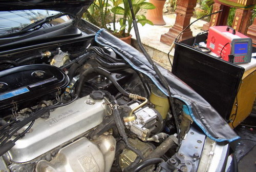

       เสร็จแล้วก็ปรับจูนด้วย เครื่องวัด 4 แก๊ส กระเป๋าหิ้วมุมด้านขวามือ จะเอาหนาบาง มาตรฐานตามกฎหมายกำหนดเหมือนเบนซิลก็ได้ แต่ควรหนากว่าสัก 15% เพื่อการขับขี่ที่สนุกปรูดปราดไม่ต่างน้ำมัน

ช่วยอธิบายรายละเอียดอีกหน่อยได้ไหมครับว่า จะต้องเจาะตรงห้องไหนของคาร์บูฯ เผื่อเป็นแนวทางในการเจาะบ้างครับ
จาก ยุทธนา
ในกรณีที่เป็นคาบูร์ 2 ลิ้น เจาะบริเวณเหนือลิ้นผีเสื้อที่ 1 ที่ทำหน้าที่รอบเดินเบา รอบเครื่องไม่สูง สังเกตที่ขนาดลิ้นจะเล็กกว่า และมีสายคันเร่งโยงไปเพื่อทำหน้าที่เปิดปิด หรือหรี่ เพื่อควบคุมรอบเครื่อง แต่ต้องมีศิลปในการจัดวางตำแหน่งให้เหมาะสม มิเช่นนั้น อาจจะไปขวางทางอุปกรณ์ของคารบูร์ และต้องเตรียมแผนป้องกันปัญหาการเจาะผิดพลาดตำแหน่ง มิเช่นนั้นอาจเสียหาย
