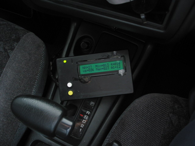

       งานนี้ทั้งเหนื่อย ทั้งเสียเวลา เมียโกรธไปก็หลายหน แต่ภูมิใจครับ ทำงานได้ดีเป็นที่พอใจมาก การทำงานก็มีหลักการง่ายๆ คือ วัดอัตราการฉีดของหัวฉีดน้ำมันเดิมๆนี่แหละ มาคำนวนและปรับปรุงให้เหมาะสมและมาควบคุมการหมุนของ สเต็บมอเตอร์ โดยอีซียูเดิมของรถก็ยังทำงานของมันเหมือนเดิมทุกประการ ไม่รู้ว่าจะตั้งชื่ออะไรดี แต่ไม่ใช่แลมด้าคอนโทรนแน่ๆ อาจจะเรียกว่า อีซียู(เดิม)คอนโทรน มากกว่า อัตราการกิน ทดลองสี่ถังแล้วครับ เหมือนฟิกเดิมที่เคยใช้ ก็ประมาณ 58ลิตร ต่อ 500โล เครื่อง sr20de
 จาก ok
 จันทร์, 13/3/2549
14:02
203.170.242.2
       ปรับอัตราการกินแต่ละรอบ ได้ที่กล่องเลยครับ สะดวกดี ค่าที่ปรับได้จะจำไว้ตลอดไปจนกว่าจะปรับใหม่

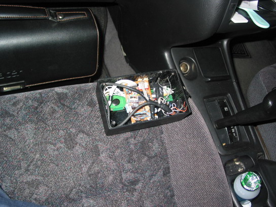

       ในกล่องยุ่งมากๆ

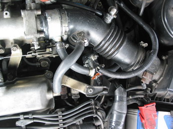

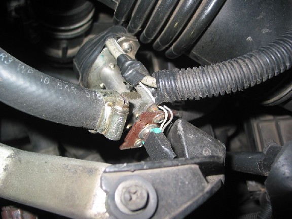

       สเต็บมอเตอร์ก็ทำเอง งูๆปลาๆ แต่ก็ทำงานได้ดีมาก เป็นห่วงเรื่องฝุ่นเกาะ ว่างๆจะทำที่ครอบกันฝุ่น

       ใช้กับมิกส์ที่ขยายรูเป็นสองเท่าของมิกส์เดิม ตอนแรกทดลองให้กับมิกส์เดิมใช้งานได้ดี ก็เลยลองขยายมิกส์ใหญ่กว่าเดิม ก็ยังทำงานได้ แต่ก็ปรับกันนิดหน่อย

       ใช้ 8051 หรือ pic อ่ะ
ดูจากรูปใช้ lcd แบบ 8 bit นี่นา สายมันเลยแยอะ เอาแบบ 4 bit สิครับ สายจะได้น้อยลง

       อีกลูกเล่นคือ มันวัด ไฟ O2 ได้ด้วยครับ แต่ตอนนี้ตัดฟังชั่นนี้ออกไปเพราะจอ lcd ไม่ทีที่แสดงผล และไม่ได้ใช้ในงานนี้ด้วย
กะว่าระยะทดสอบ จะใช้งาน สองเดือน เพื่อดูสภาพเครื่องยนต์ อัตราการกิน และความพึงพอใจของเมีย(หาคนทดลองไม่ได้) ถ้าผ่านก๊จะนำมาเผยแพร่ แต่แนะนำว่า ใครอยากทำต้องหา สเต็บมอเตอร์ให้ได้ เพราะทำเองไม่หมูเลย

       ช่วงนี้อยู่ระหว่างการทดลองใช้งานจริง มอเตอร์ที่ใช้ผมก็ซื้อมาจากบ้านหม้อตัวละเก้าสิบบาท ซึ่งก็ซื้อมานานแล้วและก็ไม่รู้ว่ามันทนร้อนได้แค่ไหน ก็ต้องทดลองกันต่อไปครับ ใจจริงอยากเปลี่ยนเป็นโซลินอย ISC ผมซื้อมาตุนไว้แล้วสองตัว รอวันสเต็บมอเตอร์เสีย ซึ่งถ้าจะทำให้ใช้แทนสเต็บมอเตอร์ คาดว่าต้องใช้มากกว่า 4 ตัว คือยิ่งเยอะยิ่งดี ควบคุมก็ง่าย เสียก็ยาก แต่แพงหน่อยตัวละ 150เชียงกง แต่ก็น่าจะคุ้มกว่าไปซื้อหัวฉีดชุดละไม่ต่ำกว่าสี่พัน(หรือปล่าว)

       มาแล้วครับ ผลการใช้งาน 5000 กม แรก ผ่านไปด้วยดี วิ้งในเมืองเห็นหลัก แอบไปเที่ยวสงขลาเดือนที่แล้ว ใช้แก็สเกือบตลอดทางร่วม 3 ถัง ถังแรก จาก กทม ไปได้ระยะ 570 โล ก็ต้องเปลี่ยนเป็นน้ำมันเพราะหมดถังแรก ก็วิ้งด้วยน้ำมันเวะเติมแก็สที่ นครฯ แล้วก็วิ้งต่อไปหาดใหญ่ และสงขลา วิ้งสลับน้มมันบ้างจนหมดแก็ส ขากลับก็ไปเติมแก็สที่เดิม และก็กลับ กทม. แต่ก็ไม่ถึง ไปจบที่ระยะ 590 โล ครับ งานนี้ ใช้แก็ส 3 ถัง น้ำมัน ราว 1000 บาท รวมค่าเชื้อเพลิง ไม่ถึง 2800 บาท ไปกัน 3 คน พ่อ แม่ ลูก + ข้าวของพอสมควร ระหว่างทางก็เวะเล่นน้ำทะเลบ้างตามสมควร ก่อนติดแก็ส เวลาไปสงขลา ไปกลับจะใช้น้ำมันประมาณ 4 ถัง นับว่าประหยัดได้มากทีเดียวครับ

       กล่องควบคุมทั้งกล่อง ไม่น่าเกิน 800 บาท พาวเวอร์วาว+สเต็บปิ้งมอเตอร์ 200 บาท แต่ทั้งหมดต้องลงมือประกอบเองครับ

 จาก ok
 พฤหัสบดี, 25/5/2549
13:57
203.170.242.2
ปรับการทำงานทั้งหมดที่กล่องครับ ด้วยสวิทช์กดแค่ 2 ตัวนี่แหละ ปรับขณะรถวิ้งก็ได้ ถ้ามีอีกคนขับให้ ไม่ต้องต่อคอมครับ ส่วนรายละเอียดรออีก 2 - 3 วันครับ ตอนนี้กำลังจัดทำเวป รออีกนิดครับ แต่งานนี้ เป็นแค่โครงงานน่ะ ทำเป็นธุรกิจไม่ไหวครับ ชิ้นส่วนทำยากทีเดียวขอบอก
