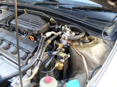

 จาก CIVIC 2004
 พุธ, 15/3/2549
22:57
58.9.169.200
       ผมติดตั้งยี่ห้อ BRC ตามที่คุณ lpgman ว่าไว้แหละครับ
สนนค่าสินสอดก็ 40k ครับ วันนี้ไปสู่ขอมาแล้ว
เวลาที่ใช้ในการสู่ขอก็ 1 วันพอดี ทางร้านเดินสายเรียบร้อย ทำได้สวยครับ
หลังจากได้ร่วมอยู่ด้วยกันแล้ว ก็ถูกใจน่ะ เพราะจากการทดลองใช้ไม่แตกต่างน้ำมันเท่าไหร่
และไม่มีกลิ่นแก๊สให้กวนใจ เวลาขับไปแล้วเปลี่ยน mode ระหว่างแก๊สและน้ำมันก็ไม่มีอาการให้เห็น
ตอนนี้ยังไม่หมดถังแรก ไว้จะถ่ายรูปมาให้ดูครับ
ทางร้านบริการดี เพราะไปดูที่ร้านนี้บ่อย จนกว่าจะตัดสินใจได้ก็ กว่า 1 ปี
ร้านอยู่ในปั๊ม ปตท. ถนนกรุงเทพ-ปทุมธานีครับ ชื่อร้าน CNGAUTO
สำหรับเมื่ออยู่ด้วยกันต่อไปนั้นต้องรอดูไปเรื่อยๆครับ แต่โดยรวมแล้วถือว่าดีครับ Happy ครับ
แต่หัวฉีดยี่ห้อนี้เวลารอบเดินเบา จะมีเสียงดังหน่อยครับ
