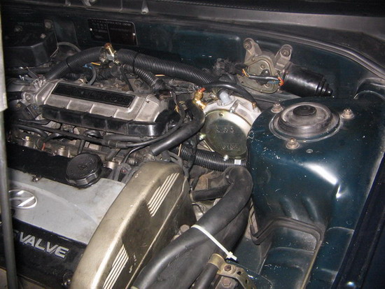

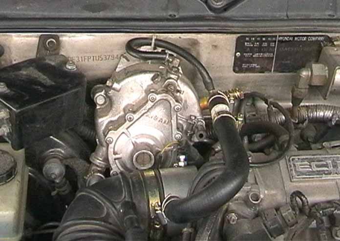

อ้อ ขอดูรูป หม้อต้มแก็ส ที่ติดตั้งในห้องเครื่อง ของฮุนได ด้วย นะครับ เพราะผม ดูห้องเครื่อง ของรถผมแล้ว ไม่รู้ว่า หม้อตม จะยัดเข้าไป ได้ไงให้สวยๆ และดู กลมกลืน อ่ะครับ

       ลืมลงรูป ผลงาน ของเค้า 55555ขอโทษ นะครับ นี่ครับรูป หม้อต้มผม เอ้ยไม่ใช่
หม้อต้มแก็ส

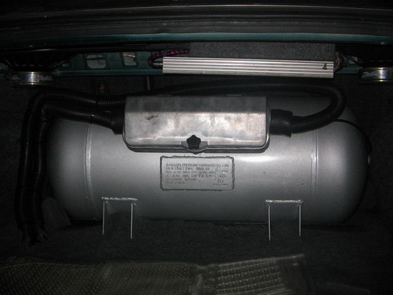

       แล้วนี่ไงครับ ถังแก็ส 58L แถมด้วยการตัดการทำงาน ของสายหัวฉีด
ในราคา 14000 บาท ก้ไม่รุ ราคา ถูก หรือถูก ฟัน เพราะเชื่อ คนที่ได้ฉาญาว่า จอมซนแห่งเวปนี้ แท้ๆ 555555555 โฆษณา ร้านติดตั้งแก็ส ใหญ่ๆ ในนี้ ก็มีตั้งหลาย ร้าน ไม่ไปทำ ดันไปเชื่อ แก็ง พวกนี้ เข้า
