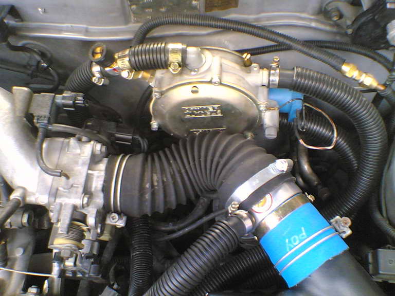

หาสาเหตุไม่เจอซักที เปลี่ยนกรองอากาศ หัวเทียน เปลี่ยน mix 22 เป็น 24 ก็ยังกินเหมือนเดิม มันเป็ที่อะไรน้า........จูนกันหลายรอบก็ยังกินเหมือนเดิม หม้อต้มก็เปลียนมาเดือนกว่า ๆ วิ่งไปก็หลายถัง ตอนนี้สงสัยหม้อต้มมีปัญหา หรือไม่ก็มีจุดซึมที่ไหนซักแห่ง กินราคาพอๆน้ำมันเลยครับ ท่านใดพอแนะนำได้บ้างครับ ขอบพระคุณอย่างสูงครับ

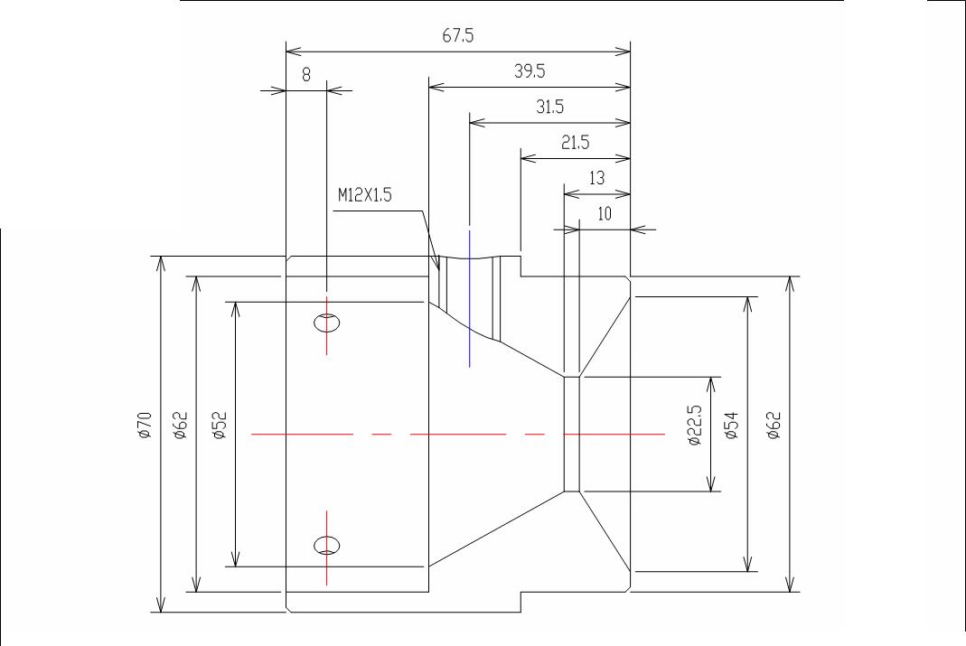

       ของผมใช้เครื่อง 5A-FE 1,500 CC. ครับ ตอนติด 2 อาทิตย์แรก รถอืดมากครับ และกินแก๊สที่ 7.5 ก.ม./ลิตร ครับ ผมก็เลยทำการปรับแต่งเองโดยการ กลึงปาก Mixer(22 ม.ม.) ให้เป็นปากแตร์เหมือนที่พี่ๆ เขาทำกันนะครับ และจูนให้ประหยัดกว่าเดิมครึ่งรอบ คราวนี้แรงกว่าเดิมมากครับได้ทั้งต้นและปลายครับ และตอนนี้ประหยัดขึ้นไปเป็น 10 กว่า แล้วครับ ของผมใช้หม้อต้ม HANA ครับ และ MIXER ของผมอยู่หน้า ปีกผีเสื้อครับ
ผมว่าท่อแก๊สของคุณจาก POWER VALVE มาถึง MIXER ยาวไปนะครับไม่ทราบว่าจะมีผลกับเรื่องของแรงหรือเปล่า แต่ผมเคยเห็นในกระทู้บอกว่าถ้าไกล้ mixer รอบจะมาเร็วครับ

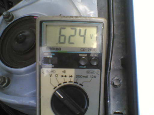

คราวที่แล้วมีสายไฟขาดไปเส้นหนึ่งครับ หลังลิ้นปีกผีเสื้อ จัดการต่อเรียบร้อยแล้วถอดขั้วแบต ลองช้อต กล่องดู โคตปกติครับ ถ้าตอนยังไม่ถอดขั้วแบต โคต 1,4 ครับ
เดี๋ยวว่าจะไปลองวิ่งด้วยน้ำมันดูว่าได้กี่กิโลลิตร ถ้าปกติก็ ว่าจะลองจูนแบบจับ A/F ดูครับ

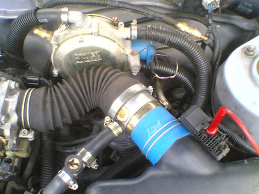

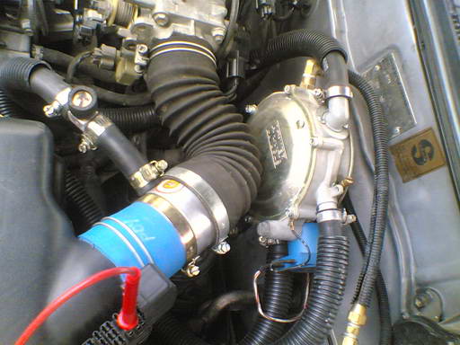

       จากรูป เห็นหมุนวาวล์จ่ายแก๊สจนเกือบสุดแล้วนิครับ (ปุ่มเทาที่หม้อต้ม) ผมว่าน่าจะลองเปลี่ยนหม้อต้มเป็นยี่ห้ออื่นเลยครับ หม้อน่าจะมีปัญหา
