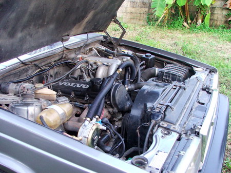

       เอาวอลโว่ 740 ไปให้ช่างติดแก๊ส ติดแบบมิกเชอร์ พอติดเสร็จแล้วจูนได้ชักพักก็เกิดแบคไฟล์ ยางที่ต่อระหว่างลิ้นปีกผีเสื้อกับท่อรวมไอดี แตก ช่างก็เลยปะให้พอใส่เข้าไปใหม่ พอเกิดแบคไฟล์ ก็แตก อีก คือถ้าแบคฯเมื่อไหล่ก็แตกทุกที ช่างเขาแนะนำให้ใส่ ระบบ วาริเออร์มิกเชอร์ มันจะแก้ได้ 100 เปอร์เซนหรือเปล่าครับ งบยังไม่ถึงระบบหัวฉีด

       วอลโว่ 740 น่าจะทำได้แบบง่ายๆ นะครับ รูไม่ควรต่ำกว่า 28 อยู่ระหว่าง 30นิดๆ ผมว่ากำลังสวย รายละเอียดน้อยไปครับ ที่ให้มา น่าจะบอก เรื่องหม้อต้ม รูปแบบการเดิน มีรูปประกอบบ้าง หลายๆคนจะได้ช่วยกันวิเคราะห์ให้ครับ
การใส่ วาริเอเบิ้ล ช่วยได้ครับ ในเรื่องเดินเบา แต่ถ้าถามว่าจำเป็นไหม ขอตอบว่าไม่ นอกจากเสียว่า ท่านอยากจะเสียเงินเพิ่มอีก 3000 บาท หรือช่างที่ทำให้ ทำระบบมิกเซอร์ไม่จบ เพราะประสบการณ์น้อยไป ร้านติดแก็สเปิดกันเยอะมาก และตอนนี้ ก็ปิดกันไปเยอะพอประมาณ จากที่ถามไถ่ เพื่อนๆที่เปิดร้านติดแก็สกันอยู่

       ของผม 740 gle ปี 89 หัวฉีด K เกิดแบคไฟค์จนชุด K.jet พัง เปลี่ยนไป 1 ชุด วิ่งได้สักพักก็แบคไฟค์อีก ปรับให้หนาจนแทนสุดแล้วก็เกิดครับ กระเพาะหมูกระเด็น กรองอากาศแตก อย่าลืมปลดล๊อกที่กรองอากาศไว้เลยนะครับ แต่เห็นว่าบางร้านแก้หาย แต่ผมไม่เอาแล้วผมเปลี่ยนเครื่องเป็น 1 JZ แล้วครับหมดไป 38,000 บาท สะบายใจแล้วครับ มันแบคจนผมจนผมกลัวครับ ขอเป็นกำลังใจให้นะครับ

       ใช้ Blow of value แก้ปัญหานี้ได้นะ
