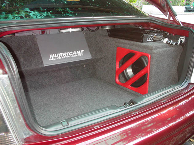

       ติดมา 3 เดือนหน่อยๆวิ่งดีไม่มีปัณหา มิก 28 มม. วันนี่เอาท้ายรถทําเองมาให้ดูเป็นแนวทาง
 จาก ป็อก
 จันทร์, 13/3/2549
19:14
58.9.129.232
       ตกโลล่ะ 1 ทางไกล 120-130 กม รถติดหน่อยก็ 1.5
ใครมีaccord แต่งสวยๆ เอามาโชว์หน่อยครับอยากเห้น

       คุณป๊อกติดเครื่องเสียงที่ไหนครับ สวยดี ของผมยังกระจุยอยู่เลย ดันลงถัง74ลิตรไป ครับ
ของผมลองไปดูที่ www.gasthai.com/tac/Question.asp?ID=304 ดูเป็นข้อมูลก็ได้ครับ แต่ผมกินมากกว่าของคุณป๊อกนะครับ ประมาณ 1.25บาทต่อกม. โดยเฉลี่ย วิ่งไปสระบุรีก็กินประมาณ 1.1 B/Km ครับ โดยทั่วไปก็ไม่มีปัญหาอะไร เรียบร้อยดี มีแตแอนแก๊สเต็มถัง (เพิ่งเติมเสร็จ) เวลาตัดเป็นแก๊สแล้วจะมีเสียง แคร็ง มาจากข้างหลัง ผมเดาว่าเป็นเสียง Safety Valve ตัดเพราะมีแรงดันมากตอนเต็มถัง แล้วเครื่องจะดับ ต้องเบิ้นๆ หน่อย พอวิ่งไปแล้วก็จบ ไม่มีอะไรครับ
