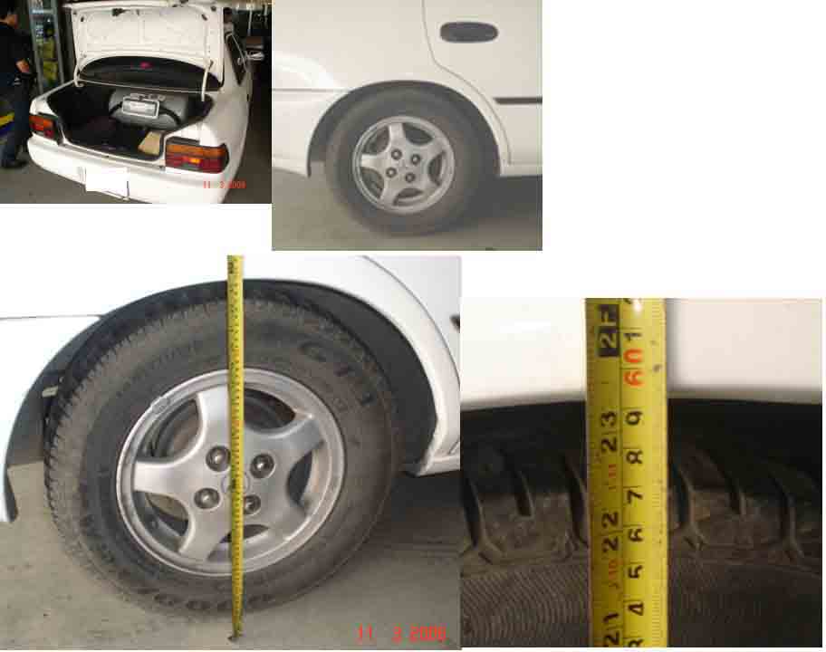

       อันนี้รูป ก่อนที่จะทำครับ ห้อยจนน่าเกลียด เจอคอสะพานที ยวบยาบจนเกิดอาการกระแทกบ่อยๆ

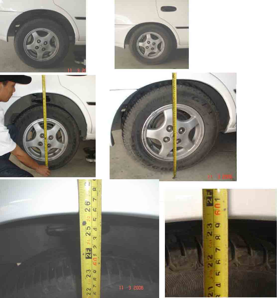

ด้านซ้ายเป็นรูปหลังจากที่ใก้ไขแล้ว สูงจากพื้น เกือบ 26 นิ้ว ครับ
ด้านขวาเป็นรูป ก่อนการแก้ไขครับ สูงจากพื้นเกือบ 23.5 นิ้ว ครับ

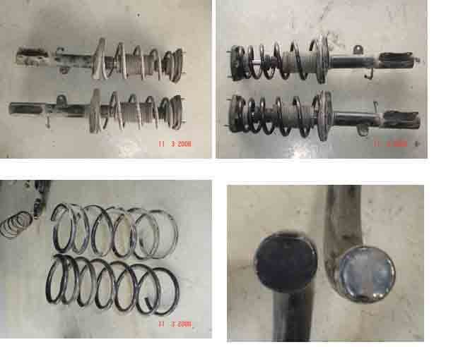

       เทียบให้ดูครับ โดยสปริงที่มีขี้ฝุ่นเกาะเยอะๆ จะเป็นของเก่าครับ(เปลี่ยนสปริงอย่างเดียวครับ โชคของเดิม)

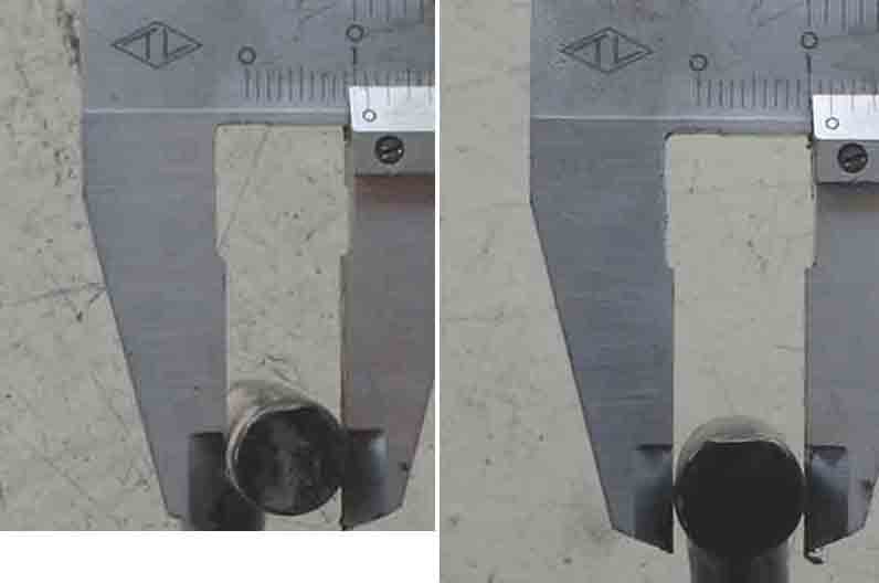

       วัดด้วยเวอร์เนียครับ
ด้านซ้าย เป้นสปริงเก่า หนา 10 mm
ส่วนด้านขวาเป้นสปริงใหม่ ของ AT191 หนา 11 mm ครับ
จากการลองครับ เอาไปกระโดดกับเนินสะพานมา พร้อมกับคนนั่ง ในรถ 4 คน รวมคนขับ
และไปรูดกับเนินหลังเต่าขนาดต่างๆ กัน โดยไม่เบรค และไม่เบรค
ความรู้สึกที่ได้รับคือ 1. ท้ายไม่ยวบยาบ (รู้สึกดีกว่าก่อนติดแกสด้วยซ้ำครับ)
2. ทดลองสาดโค้ง แรงๆ ดูครับ รู้สึกท้ายไม่โยนตัวเหมือนกัน (ก็ยังรู้สึกดีกว่าก่อนติดแกสอีกนั่นแหล่ะ)
สรุปครับ ถึงแม้จะสูงกว่า Standart ประมาณ 1 นิ้วแต่ การทรงตัว และการคอนโทรล ดีกว่าเดิมมากๆครับ ถ้าใครคิดว่าน่าเกลีดก็คง ต้อง หาสปริงขนาดอื่นๆมาใช้ ทดลองกันดูครับ หรือไม่ก็ต้องไปโหลด เอาครับ ส่วนของผมเป็นสปริงใหม่ครับ ข้างละ 800 บาท ไม่ต้อง แก้ใขโชคอัพแต่อย่างใดครับ

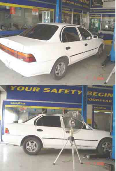

       อันนี้เป็นภาพรถหลังจากทำเสร็จแล้วครับ กลายเป็น Corolla ท้ายโด่งไปเลยครับ แต่ สำหรับผมผมว่ามันยังโอเคครับ ไม่เตี้ย และไม่สูงจนเกินไป

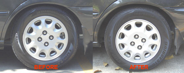

       อีกวิธีที่ราคาไม่แพงครับ....
 จาก lpgman
 เสาร์, 11/3/2549
12:24
       AE101 คันผมใส่ถังแก๊ส 64 ลิตร มีแรกคิดว่าเปลี่ยนสปริงหลังเป็นรุ่นเลวินตัวนอกที่สูงกว่าบ้านเรานิ้วนึงก็น่าจะแก้ได้ พอใส่แล้วก็ดูสูงขึ้นใกล้เคียงระยะเดิมๆ แต่ก็ยังดูห้อยหน่อยๆ เมื่อเติมแก๊สเต็มถังและนั่งครบ 4 คน ก็เลยใส่สเปเซอร์อลูมิเนียมที่หัวโช้คยกให้สูงขึ้นอีกนิดด้วย เน้นให้ท้องรถให้ขนานไปกับพื้นมากกว่าระยะห่างของยางกับซุ้มล้อเพื่อความสมดุลในการขับขี่ด้วยครับ
 จาก lpgman
 เสาร์, 11/3/2549
13:16
203.113.33.8
       after ที่จริงปรับให้ระยะห่างของยางกับซุ้มล้อมากกว่านี้ก็ได้แต่ท้ายมันจะโด่งขึ้น ไม่ค่อยชอบครับ
