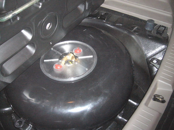

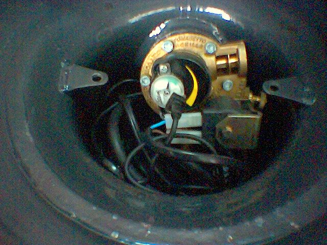

       ของผมมีที่เติม 2 ที่ครับ
ถังแรกอยู่ใต้รถ58ลิตรมัลติ ถังสองอยู่ในรถ 64 ลิตรเขียวแดง
ถังแรกถอดออกไม่ได้ ถังที่สอง ถอดได้ เมื่อไม่มีการเดินทางไกล ตู้ที่ตีมาก็ถอดออกได้หมด
ไปดูได้ที่ www.fortuneronline.com

       คุณ neo ครับ level แกสที่แสดงขึ้นตรงกะที่ถังไหมครับ แล้วใช้ระบบไหนครับ ยี่ห้ออะไร ผมเห็นไม่ได้ใส่เกจเพิ่มที่ถังเลยงงว่าจะระดับแกสจะตรงหรือป่าวครับ
