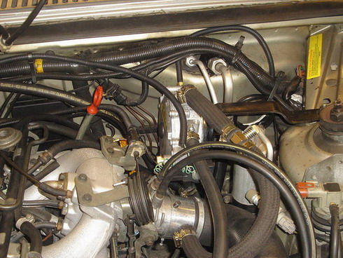

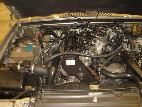

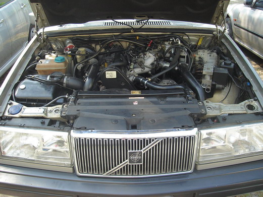

       ที่ทำงานผมเริ่มทำการติดแก๊ส LPG ให้ข้าราชการด้วยกันเป็นสวัสดิการให้ข้าราชการ เพิ่งเริ่มงานได้ไม่นาน ที่ติดไปแล้วส่วนมากจะเป็นรถธรรมดา ก็ไม่มีปัญหาเท่าไร แต่พึ่งมาติดรถเทอร์โบ ผมได้เข้าไปอ่านในกระทู้ volvo มาบ้างแล้วครับ แต่จะขอความรู้เพิ่มเติม คือได้ติดแก๊สระบบมิกเซอร์ ใช้หม้อต้ม zavoli ของอิตาลี 210 แรงม้า ติดมิกเซอร์หน้าลิ้น หลังจากติดตั้งเสร็จ ปรับเดินเบาได้แต่เร่งไม่ขึ้น ลองเปลี่ยนรูมิกเซอร์หลายขนาดแล้วยังจูนไม่ได้ อีก
อย่างคือ ตัดปั๊มแล้ว พอตัดหัวฉีด ใส่ รีเลย์ สตาร์ทด้วยน้ำมันก็ไม่ยอมติด เลยไม่ตัด อยาก
ทราบครับว่าเพราะอะไร ....

       ดูจากรูปของท่าน เห็นว่ามีข้อผิดพลาดอยู่เช่น
1. หม้อต้มเป็นรุ่นธรรมดา ใช้ไม่ได้ครับ ต้องเป็นหม้อต้มสำหรับเครื่องTurbo เท่านั้น (ตอนนี้ที่ใช้กันอยู่ก็ ของยี่ห้อ star gas ครับ)
2. mixer วางผิดตำแหน่ง ควรอยู่เรียงดังนี้ ปีกผีเสื้อ - isc - mixer - inter ต้องวางตำแหน่ง isc ระหว่าง ปีกผีเสื้อ กับ mixer ครับ
3. ท่อน้ำร้อนที่ใช้ต่อเข้าหม้อต้ม ไม่น่าตัดต่อจากท่อหม้อน้ำบนครับ ด้านขวาเครื่องมีตำแหน่งที่สามารถต่อท่อน้ำร้อนมาใช้ได้

       ต่อทางน้ำแบบนี้ หม้อต้มไม่ร้อนนะครับ เวลา วิ่งเหมือนร้อน แต่ร้อนเพราะ ไอร้อนของเครื่องยนต์
ให้ไปใช้ รูฮีตเตอร์แทน รุ่นนี้มีอยู่แล้ว ส่วนมิกเซอร์ให้ หมุนรูแก้สเข้า ไปอยู่ข้างล่างแทน (ตอนนี้มันอยู่ด้านข้าง หมุนให้มันไปอยู่ที่ตำแหน่งด้านล่างสุด ) ไม่เชื่อไปลองดู ผมว่าหายนะครับ อาการนี้

       ขอบคุณ คุณเศก ช่างสัน คุณรถด่วน วันนี้โทรไปหาช่างสัน งานคงเยอะเลยไม่ได้คุยกันครับ...
ได้ย้ายมิกเซอร์ไปไว้หน้าแอร์โฟร์ รู 26 ปรากฏว่าเครื่องเร่งได้ดี คิดว่าคงจะกินแก๊ส ต้องรอดูสักพัก
