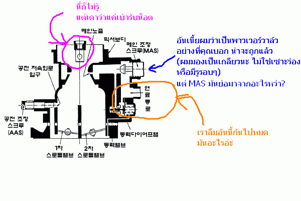

รูปมิกเซอร์เกาหลีจ้า
จาก ภาสกร
ศุกร์ที่ , 10/3/2549
เวลา : 17:25
203.188.45.241
อ่านแล้ว = 2055 ครั้ง
       ลองช่วยกันเดาๆดูทีครับว่าอะไรคืออะไร

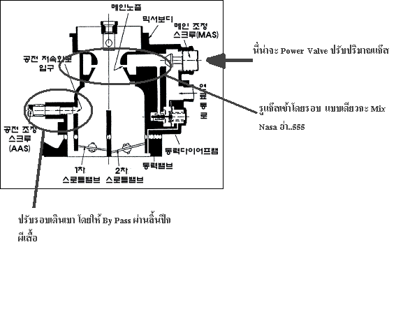

       เดาๆ ช่วยกันอ่ะครับ
 จาก อากง
 ศุกร์, 10/3/2549
22:30
203.113.33.11
       มันดูคาร์บิ๊ว คาร์บิว

 จาก Mc Nasa
 เสาร์, 11/3/2549
12:48
203.113.40.10

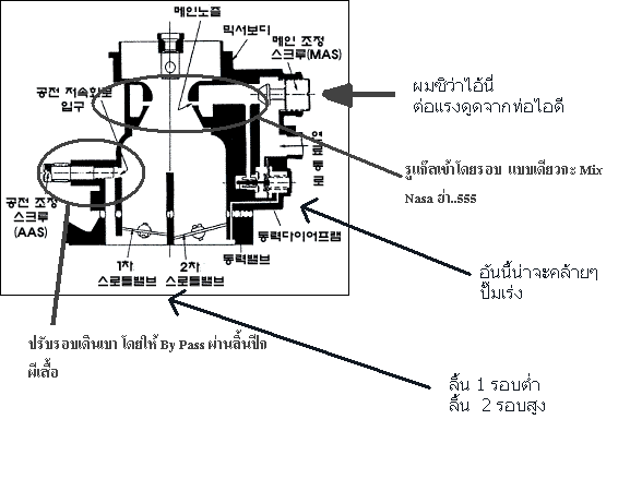

       ที่อากงว่าต่อแรงดูดจากท่อร่วมนี่
พิจารณาดู มันไม่น่าจะทำโดยรอบนะครับ แค่รูเดียวน่าจะเพียงพอ เหมือนๆกะท่อ 0ยากาศ ในรถทั่วๆไป ไม่จำเป็นต้องเจาะหรือเซาะร่องโดยรอบ
แต่ถ้าออกแบบให้เป็นรูแก๊สเข้า น่าจะ Work เพราะแก๊สมันเข้าได้โดยรอบ
หากการเกิด 0ยากาศตามแนวเส้นรอบวงไม่สม่ำเสมอ
รูแก๊สเข้าโดยรอบนี่แหละจะเป็นตัวชดเชย
จะทำให้ Signal มันคม หากอีกด้านของวงกลมดูดน้อย อีกด้านดูดมาก ก็ยังจ่ายแก๊สได้สม่ำเสมออ่ะนะ
แต่วงจรปั๊มเร่งนี่เห็นด้วยเลย
คาดว่าพอแรงดูดมากระทันหัน อาจจะเอาชนะแรงดันสปริงที่ขันสกรูปรับตั้งความแข็งไว้
มันก็เปิดให้แก็สผ่านได้ เป็นการเพิ่ม A/F ให้หนาชั่วขณะ
เดาๆเอาครับ
รอแดจังกึมมาแปลให้ดีก่า..อิอิ

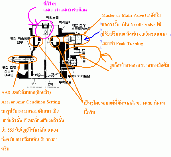

 จาก ภาสกร TAC# 134
 เสาร์, 11/3/2549
21:06
203.188.29.187
       แล้วตัวบนสุดตรงปากมิกมันคืออะไรดีครับ

       ก่อนจากกัน แดจังกึมเลยเฉลยความใน
อ่ะฮาๆ5555 และ 5555
