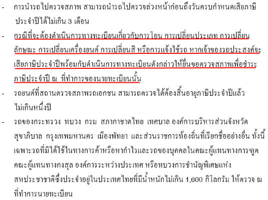

       เพิ่มเติม ถ้าอยู่ในกำหนดที่สามารถเสียภาษีประจำปีได้ การตรวจสภาพแจ้งเพิ่มเชื้อเพลิง ครั้งนี้สามารถเสียภาษีประจำปีได้ในคราวเดียวกัน โดยไม่ต้องมีใบรับรองการตรวจจาก ตรอ. ประหยัดไปอีกร้อยกว่าบาทครับ เพราะค่าธรรมเนียมต่างๆ ก็เสียเท่ากัน

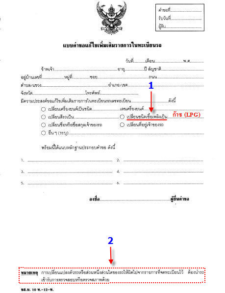

       เพื่อความเข้าใจไม่คลาดเคลื่อน ขอว่าตามเอกสารของขนส่งครับ เอาแค่ 2 ประเด็นหลักก่อนละกัน ดูตามเลขบนสำเนาแบบคำขอแก้ไขเพิ่มเติมรายการในทะเบียนรถด้านล่างนี้ ผิดถูกยังไงวิจารณ์ได้นะครับ อยากจะทราบข้อคิดเห็นจากหลายๆ ทางอยู่เหมือนกัน
1. การแจ้งติดแก๊สกับขนส่ง หมายถึง การแจ้งเปลี่ยนชนิดเชื้อเพลิงครับ ไม่ใช่เพิ่มเชื้อเพลิง => แค่ข้อนี้หลายท่านก็ไม่อยากจะทำตามกฎหมายแล้ว ในหน้ารายการจดทะเบียนล่าสุดของใบคู่มือจดทะเบียนรถหรือที่เราเรียกติดปากว่าสมุดทะเบียนรถจะโดนขีดฆ่าคำว่าน้ำมันและเขียนคำว่าแก๊สหรือ LPG (หรือ NGV) แทน แต่ข้อเท็จจริงที่หลายท่านประสบมา ขนส่งบางที่ก็ไม่ได้ขีดฆ่าน้ำมันออกแถมเขียน +แก๊ส ต่อท้ายให้อีก หรือไม่ก็ขึ้นหน้าใหม่ให้เลย ก็คล้ายๆ กับเอกสารหลักฐานประกอบการแจ้งติดแก๊สซึ่งขนส่งแต่ละที่ต้องการไม่เหมือนหรือไม่เท่ากัน
2. หมายความว่าตรวจการติดตั้งแก๊ส+ถังแก๊สว่าถูกต้องตามข้อกำหนดต่างๆ ที่มีอยู่หรือไม่ ถ้าผ่านก็จะทำการแก้ไขรายการในทะเบียนรถซึ่งก็คือแก้ชนิดเชื้อเพลิงและเพิ่มเลขถังแก๊สเข้าไปในฐานข้อมูลทะเบียนรถในคอมพิวเตอร์ของขนส่ง และในสมุดทะเบียนรถของเจ้าของรถ ดังนั้น การดำเนินการในส่วนนี้จึงเป็นหน้าที่ของฝ่ายตรวจสภาพรถของขนส่ง ไม่ใช่ ตรอ. ซึ่งกฎหมายให้แค่ตรวจสภาพรถทั่วไปเพื่อประกอบการเสียภาษีรถประจำปีครับ

       มาเสริม คต.ที่ 16 ของคุณ sugarman ตัดตอนมาจากเอกสารของขนส่งครับ ลงเต็มไม่ไหวใหญ่เกิน
