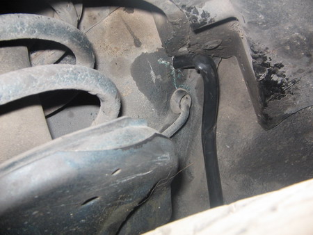

       ติดแก็สแล้วมีปัญหาแบบนี้ครับ
http://www.gasthai.com/boardgas/Question.asp?ID=A3886
ปัญหาอาจจะเกิดจากขนาด MIXER ไม่เหมาะสมและการจูนการจ่ายแก็สไม่ดีทุกช่วงความเร็วรอบ
น้ำมันเครื่องหมดสภาพเร็วกว่าปกติแล้วยังใช้ต่อ ทำให้น้ำมันเครื่องระเหยเข้าท่อร่วมไอดีมาก
ปัจจุบัน ติดแบบ fixmixer มี Lamda Control and Stepping Motor
อัตราเร่งดี ไฟเอ็นจิ้นไม่โชว์ ไม่เคยเกิดแบคไฟล์ แถมประหยัดขึ้นกว่าเดิม 10%
(เอาท่อร่วมไอดีพลาสติกของติดเครื่องใส่เข้าไปเหมือนเดิม)

       ม้วนๆงอๆพับๆดัดๆแบบเนี้ยน่ะที่ว่าได้มาตรฐาน
