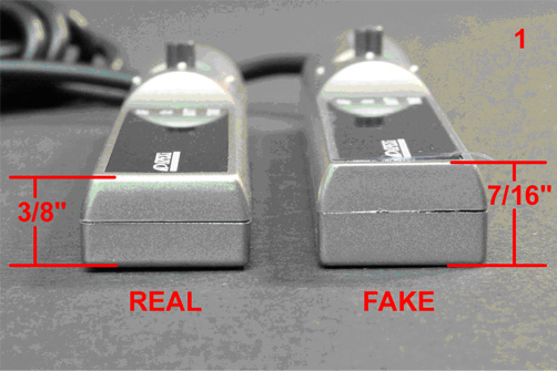

อันดับแรกคงจะเป็นความหนา
1. Case Thickness - The genuine A'PEXi Auto Timer has a case thickness of 3/8 inch at the display area, the counterfeit Turbo Timer is 7/16 inch. This is the best way to determine whether or not the Auto Timer is genuine or counterfeit, because it is difficult for the counterfeiters to address the thickness difference.

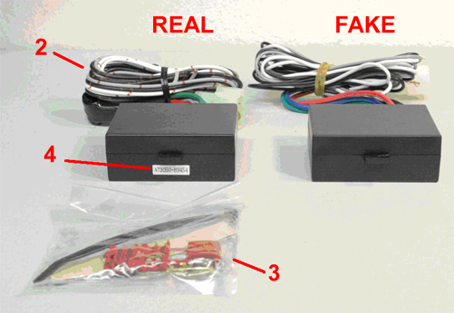

       2. Check the Harness - The genuine harness has red dots along the black, black, and grey wires. The counterfeit units do not.
2.คือสีสายไฟของทั้ง 2 ชนิดจะไม่เหมือนกัน ของแท้จะมีจุด ๆ สีแดงที่สาย
3. Check Parts List - The genuine A'PEXi Auto Timer contains all the items shown on the parts list. The counterfeit Turbo Timers are missing zip ties, double sided tape, splices, and electro-taps.
3.มีออฟชั่นเสริมเช่นตลับพ่วงสายไฟ หนวดแมงสาบ เหล็กยึดเคส คอนโทรยูนิด
4. Serial Numbers - The genuine A'PEXi Auto Timer has a serial number on the black relay box. The counterfeit Turbo Timer has no serial number on the box.
4.ที่กล่องต้องมีซีเรี่ยวนำเบอร์

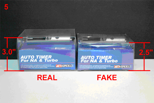

       5. Package Height - The clear plastic box on the genuine Auto Timer is 3 inches tall. The counterfeit Auto Timer is only 2.5 inches tall.
5.ความสูงของกล่องระหว่างของเทียมและของแท้ ของแท้กล่องสูง 3 นิ้ว ของเทียม 2.5 นิ้ว

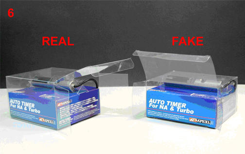

       6. Package Opening - The clear plastic box on the genuine A'PEXi Auto Timer opens on the sides, whereas the counterfeit Auto Timer opens on the front and back.
6.ด้านที่เปิดของกล่อง ของแท้จะเปิดด้านข้าง ของเทียมจะเปิดด้านหน้า
