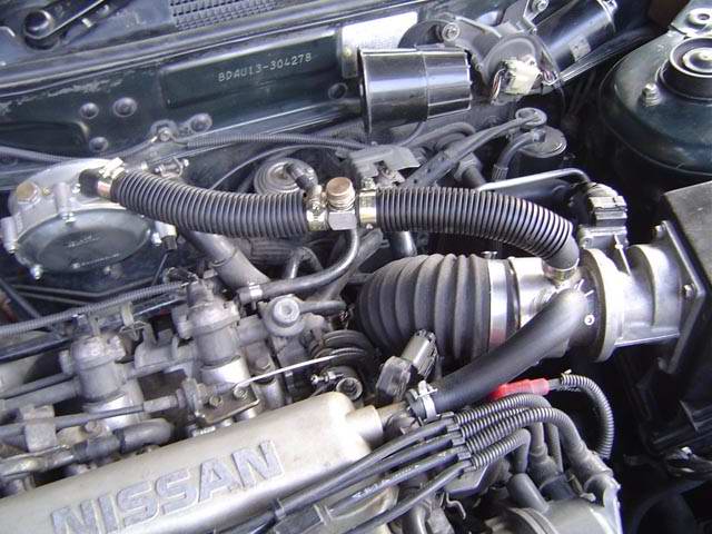

       นี่ครับรูปติดแก๊ส ตระกูล SR แถมติดแบบมีลีลา ลงอาคม อีกต่างหากพี่

       ของผมเป็นเครื่อง เทอโบอะครับ และไม่แน่ใจว่าต้องติดตังอย่างไงอะ แบบหน้าเทอโบ หรือหลังเทอโบอะครับ
 จาก นันSR20(อาศรมหูกวาง)
 ศุกร์, 10/3/2549
12:07
221.128.96.85
       เหมือนกันครับ เพียงแต่หม้อต้มต้องเป็นเทอร์โบเท่านั้น
 จาก K_CAMRY_TAC#XX
 ศุกร์, 10/3/2549
12:08
161.200.119.72
       เทอร์โบเอาไว้หน้าแอร์โฟลโลดแจ่มมาก
