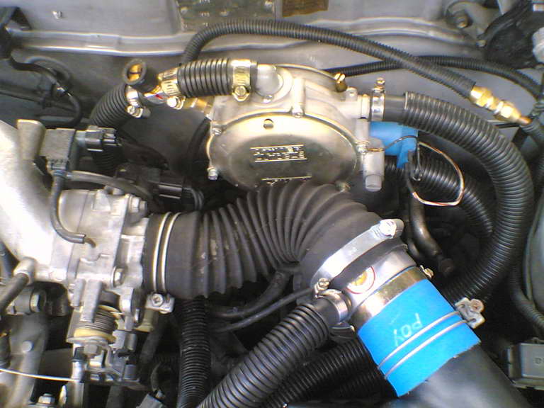

       ผมติดแก๊สมาหลายเดือนแล้วรถวิ่งปกติดี ดีกว่าโหมดน้ำมันอีก อัตราการกินแก๊สประมาณ 10 กิโลต่อลิตร ช่วงหลังๆชักมีปัญหารอบไม่ค่อยนิ่งต้องคอยจูนอยู่เรื่อยๆ พอช่วงต้นเดือนพบว่ารถกินแก๊สอย่างมากจูนยังไงก็ไม่หาย กลุ้มใจมากปลอบใจตัวเองว่ารถคงติด หรือปั๊มแกสคงจะโกงแต่พอจับระยะดูหลายๆถังชักไม่ได้การ เหลือแค่ 6 กิโล ลิตร
ลองค้นหาดูจากกระทู้ใน web นี้แล้วเจอแสงสว่าง เริ่มจากถ่ายขี้แก๊ส เอากรองมาเป่าทำความสะอาด เสร็จแล้ว จูนใหม่ ไชโยปัจจุบัน กินแก๊สที่อัตราปกติแล้ว ขอบคุณ เวปนี้ที่ให้ความรู้ครับ

       เมื่อสองสามวันที่ผ่านมานี้ผมตกใจมากครับ เนื่องจากผมเอากรองอากาศไปเป่าฝุ่นในปั๊มน้ำมัน เป่าเสร็จเอามาใส่ ปรากฏว่าสตาร์ทได้ แต่ยกเท้าออกจากคันเร่งเครื่องดับ สตาร์ทอยู่หลายที ลองเปลี่ยนมาใช้น้ำมัน ไม่มีปัญหานี้ ไม่รู้จะทำยังไงเพราะอยู่คนเดียวด้วย จะให้คนอื่นเขาช่วยก็เกรงใจ เลยนึกขึ้นได้แบบอาศัยเดาเอา ว่าเราเป่ากรองอากาศแล้ว น่ากลัวว่าอากาศจะเข้ามากเกินไป ก็เลยหมุนหม้อต้มดู หมุนไปครึ่งรอบ แล้วสตาร์ทดู คราวนี้ยกเท่าขึ้นได้ครับ แต่รอบเดินเบา เบามากจนเครื่องเกือบดับ คราวนี้ก็ไปจูนหม้อต้มใหม่ให้รอบสูงขึ้นอีก คราวนี้หายครับ วิ่งมาสามสี่วันแล้ว สังเกตดูว่าอัตราการกินแก๊สลดลงไปมากครับ ประหยัดขึ้นกว่าเดิม
ถ้าเป็นอย่างนี้ถ้าผมเปลี่ยนกรองอากาศ หรือเอากรองอากาศไปเป่า มันต้องจูนใหม่ทุกครั้งเลยถูกไหมครับ

       ยืนยันครับถ้าเป่ากรองแล้วต้องจูนใหม่ โดยเฉพาะกรองที่ก่อนเป่าสกปรกมากๆ อาการที่เกิดคืออาการเบาดับ หรือสตาร์ทยากพอติดแล้วรอบตกเครื่องดับ ถ้าไม่ต้องการจูนใหม่ช่วงระหว่างเป่ากรองครั้งแรกกับครั้งที่สองจะต้องไม่มีการจูนเลย แต่ผมว่ายากครับเท่าที่สังเกตุ ระบบแก๊สจะsensitive กับปริมาณอากาศที่ผ่านกรองมาก พอกรองเริ่มตันส่วนผสมก็เริ่มเพี้ยนบังคับให้เราต้องจูนใหม่ หรือไม่ก็ต้องแกะกรองมาเป่าใหม่ ส่วนผมเลือกเป่ากรองดีกว่าครับ
