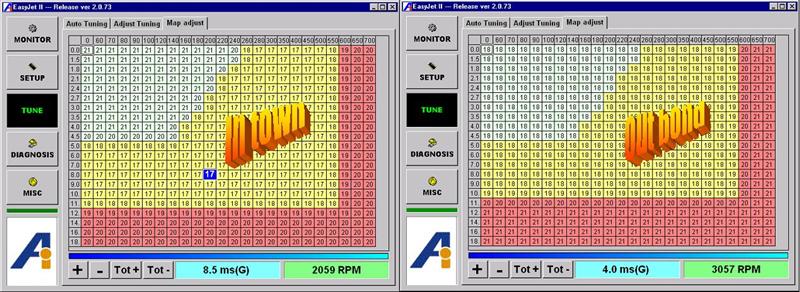

       เพื่อนๆที่สนใจติดตั้งระบบแก๊สหัวฉีดของ autronic โทรสอบถามได้เลยครับ ราคาไม่แพง ไม่ใช้หม้อต้มและมีหัวฉีดแก๊ส ไม่ใช่ โซโลนอยครับ มีกล่องแก๊สควบคุมในรถและใช้โปรแกรมจูน ผมสามารถจูนแก๊สให้เท่ากันอัตราเร่งน้ำมัน ประหยัดด้วยครับ ติดตั้งแล้วไม่พอใจ ยินดีคืนเงินครับ เพราะเป็นผู้นำเข้าโดยตรงสามารถตัดสินใจได้ เลือกร้านที่ติดได้ มีตัวแทนหลายที่ โทรมาได้เลยครับ 091994599
