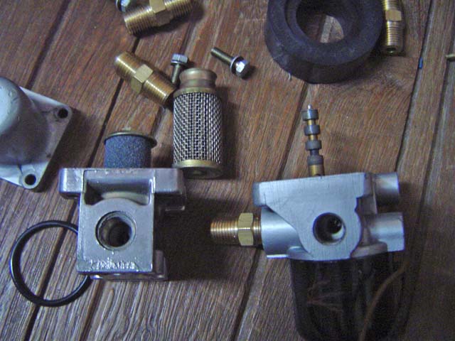

เรื่อง กรองแก๊สอีกครั้งนึง ได้มีโอกาศแกะกรองแก๊ส 2 ลูก ขอนำมาให้ดูกัน

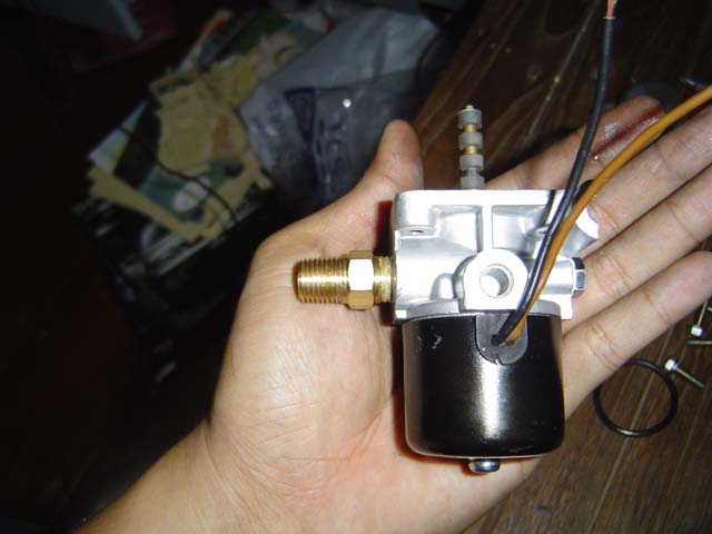

       ลูกแรก เป็นกรองแก๊สที่ไม่มีติ๊กแก๊สในตัวครับ เป็นของมือ 2 น่าสนใจมากทีเดียว

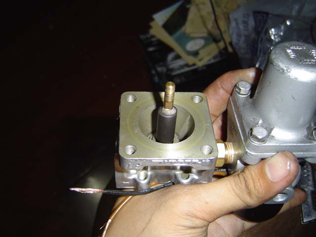

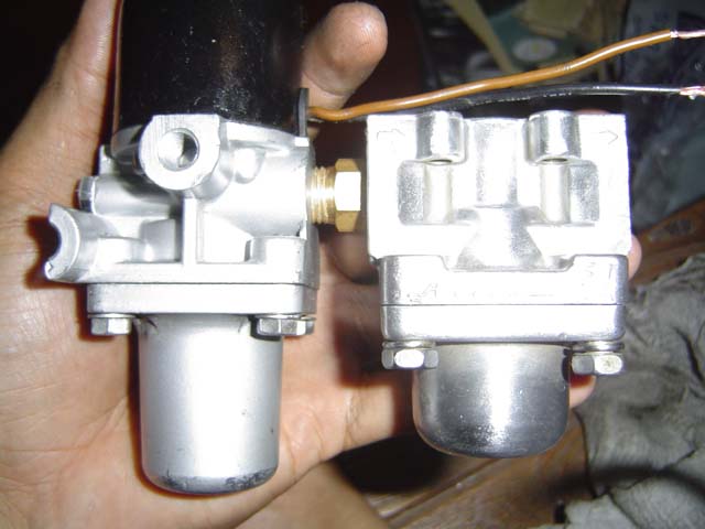

       เดียวหาเวลาหลบลูกพี่เอาภาพมาให้ชมกันกรองแบบคู่ขวัญ 2 ตัว ใจประสานใจ ระหว่าง นิกิกับอิซาน แจ่มมาก

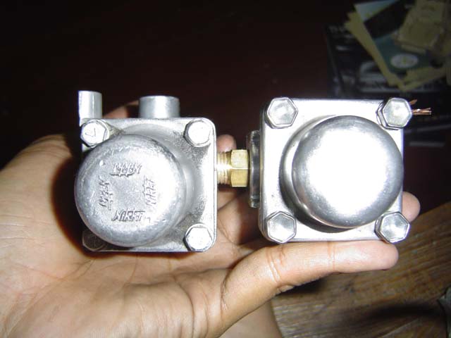

       ผมจะยำ กรองแก๊ส 2 ตัวรวมกันครับ เป็นการจับมือกันระหว่าง นิกิและ อิซาน

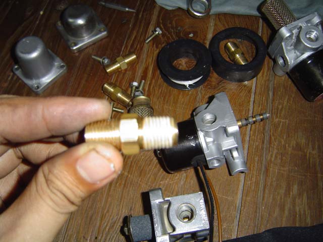

       นี่แหละคับข้อต่อทองเหลือง
 จาก K_CAMRY_TAC#XX
 ศุกร์, 10/3/2549
12:42
161.200.119.72
       ขันอัดเข้าไป ถ้าใส่ล๊อกไท๊ ด้วยจะดีมาก

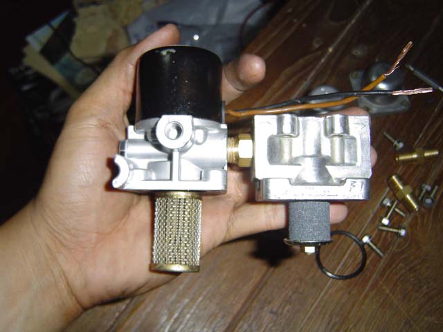

       ประสานใจนิกิ อิซาน หุ ๆ กรองกันตายห่า ฝุ่นบอกกูไม่มาเลยเศษเหล็ก บอกไม่ไหว ไม่ยุ่ง

       เปิดฝากรองอิซานดูครับก่อนประกอบ โห แม่เหล็กอีกชั้นนึง ทำไมกรองมันดีอย่างนี้ล่ะเนี่ย แฮมเบอร์เกอร์สู้มะได้เลยแฮะ
 จาก K_CAMRY_TAC#XX
 ศุกร์, 10/3/2549
12:50
161.200.119.72
       ด้านล่างอ่ะคับ นี่ไม่รู้ต้องเรียนเชิญแอมเบอร์เกอร์ของ EKO ไปลงไว้เป็น 3 ตัวรึเปล่า ความรู้สึกเหมือนใส่ถุงยาง 2 ชั้นไงไม่รู้คับ

       ไม่รู้ว่าวันไหนอ่ะครับจะติดรถเพื่อสิริมงคล แต่จริง ๆ ผมขยัน ๆ ทำนี่ผมว่ามันไม่ได้เป็นสาระสักเท่าไหร่ แก๊สไม่สกปรกอย่างที่คิดอ่ะครับ ฝุ่น ๆ ต่าง ๆ มันก็ไปจับรวมกันในหม้อต้มและขี้แก๊สอยู่แล้ว ตรงนี้ แค่ส่วนเสริม มีก็ได้ไม่มีก็ได้
แต่ถ้ามีแล้วตัน ความชิบหายจะมาเยือนแน่ ๆ ครับสำหรับไอ้กรองแฮมเบอร์เกอร์ ไม่รู้มีไส้กรองขายไหม๊ เปลี่ยนใหม่ยกลูกแพงกว่ากรองน้ำมันเครื่องซะอีก เห้อ ๆ ๆ ๆ
กระทู้นี้สำหรับผู้ชอบกรองนะครับ แนะนำกรองมือสอง แต่ต้องล้างใหม่นะ ผมเอามาล้างใหม่เปลี่ยนซีลยาง รวม ๆ แล้วค่าซีลไม่เกิน 50 บาทเหอะ ๆ เรื่องกรอง ๆ คงจะหมดแล้วแหละครับ
