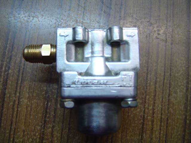

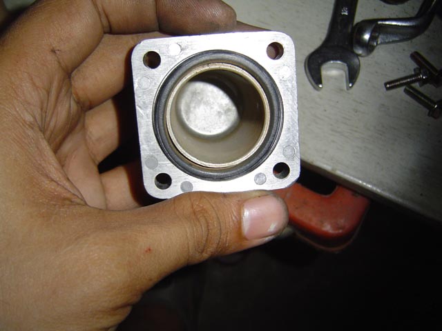

       ลูกแรก เป็นกรองแก๊สที่ไม่มีติ๊กแก๊สในตัวครับ เป็นของมือ 2 น่าสนใจมากทีเดียว
เรียนเชิญทุกท่านพบกับ AISAN
 จาก K_CAMRY_TAC#XX
 พุธ, 8/3/2549
13:31
161.200.119.72
       มีโบล์ 4 ตัว ปิดตูดกรองอยู่ ด้านข้างมีลูกศรการไหลของแก๊ส ช่องไหลเข้า และไหลออก
 จาก K_CAMRY_TAC#XX
 พุธ, 8/3/2549
13:32
161.200.119.72

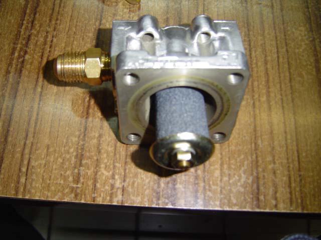

       กดเปิด flash เพิ่มความส่วาง ๆ หลัง ๆ กล้องไม่ค่อยขลังถ่ายแล้วไม่ระเอียดเลยแฮะ
ลูกศรทางเดินของแก๊สอยู่รูปบนสุดนะครับ
 จาก K_CAMRY_TAC#XX
 พุธ, 8/3/2549
13:35
161.200.119.72

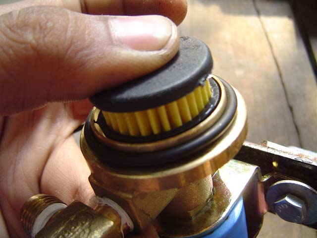

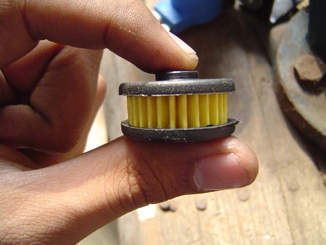

       ที่อยากให้ชมคือ ไส้กรองชุดนี้แหละครับ เหมือนกับกรองที่อยู่ในที่กรองน้ำไหม๊คับ ละเอียดมาก สามารถถอดล้างได้ และซีลก็มีขายตามร้านทั่ว ๆ ไป นี่คือของเก่ามือสอง ที่น่าใช้มาก ๆ ครับ
 จาก K_CAMRY_TAC#XX
 พุธ, 8/3/2549
13:37
161.200.119.72
       อาจจะฟังดูบ้า ๆ ที่นำของเก่ามาใช้ แต่รับรองได้ว่าดีกว่าของใหม่ ๆ แน่นอนครับ ความละเอียดในการกรอง ความสะอาดของแก๊ส แจ่มกว่าของใหม่แน่ ๆ

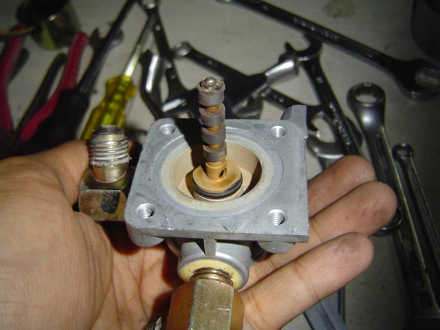

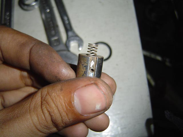

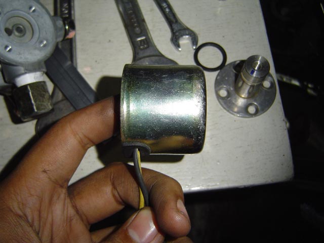

       อีกตัวหนึ่ง เป็นของเก่าอีกเช่นกันครับ ถอดมาจากรถพี่แต้ม 4Y เป็นแบบมีติ๊กในตัว ภาพมีไม่ค่อยครบ แต่เดียวจะหาให้ครบครับ

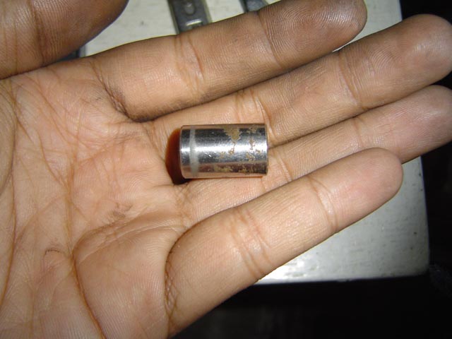

สิ่งที่เห็นคือ โซลินอยแก๊สครับ หรือตัวสร้างสนามแม่เหล็ก เปิดประตูแก๊สครับ
 จาก K_CAMRY_TAC#XX
 พุธ, 8/3/2549
13:44
161.200.119.72
       นี่คือพลังเยอร์ครับ หรือเป็เหล็กเล็ก ๆ ทำหน้าที่ปิดประตูแก๊ส พอมีไฟไปป้อน จะเปิดออกด้วยอำนาจแม่เหล็กจากโซลินอย
 จาก K_CAMRY_TAC#XX
 พุธ, 8/3/2549
13:47
161.200.119.72

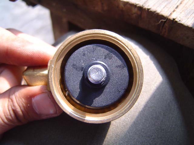

       ดูอีกที ที่สำคัญของไอ้ตัวนี้คือ ด้านที่เป็นยาง สำหรับปิดประตูแก๊ส เมื่อเป็นของมือสอง อาจจะมีการสึกหรอไปบ้างครับ แต่ก็มีจำหน่ายเป็นอะไหล่อยู่ครับผม จริง ๆ ไอ้ตัวนี้น่าจะมีสารไปล่อลื่นเหมือนกับพวกพลังเยอร์ต่าง ๆ ของรถนะครับ
 จาก K_CAMRY_TAC#XX
 พุธ, 8/3/2549
13:48
161.200.119.72

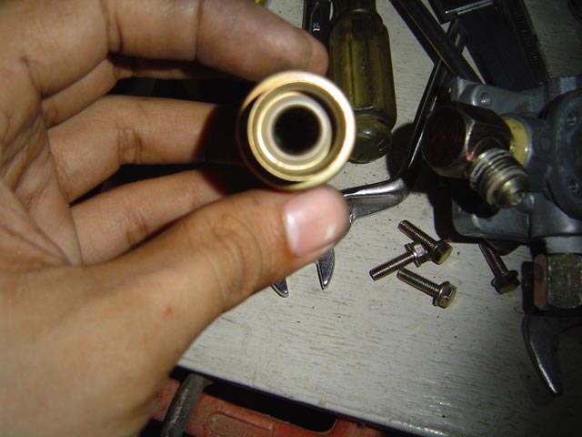

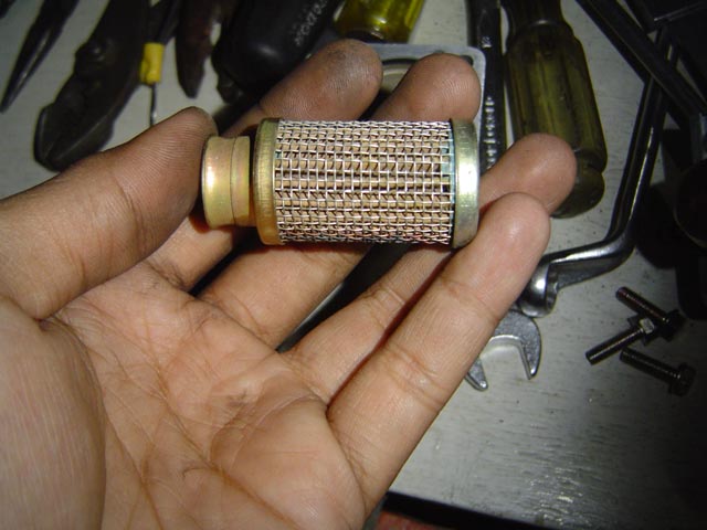

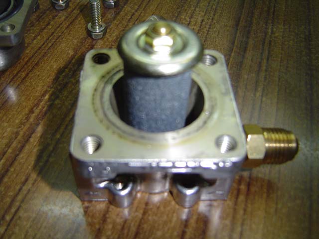

       ต่อมา อันที่เห็นนี้เป็นกรองครับ กรองหยาบ ๆ ด้วยกระดาษพับ และห่อด้วยตะแกรงเหล็ก ตัวเรือนหลัก ๆ เป็นทองเหลือง สามารถเอาลมเป่าทำความสะอาดได้ครับ
 จาก K_CAMRY_TAC#XX
 พุธ, 8/3/2549
13:51
161.200.119.72
       รูตรงกลางที่เห็นคือ คือ แก๊สจะไหลผ่านตะแกรงด้านนอก เข้ารูด้านในครับ พวกเศษเหล็กหรือฝุ่นควัญต่าง ๆ ก็จะโดน กรองกระแกรงและกระดาษพับ จับไว้ก่อนในชั้นแรก ๆ
 จาก K_CAMRY_TAC#XX
 พุธ, 8/3/2549
13:53
161.200.119.72
       และถ้ามีผงเหล็กเล็ก ๆ แม่เหล็ก 5 ชั้น จะนิมนต์ผงเหล็กกักตัวไว้อีกครั้งนึง

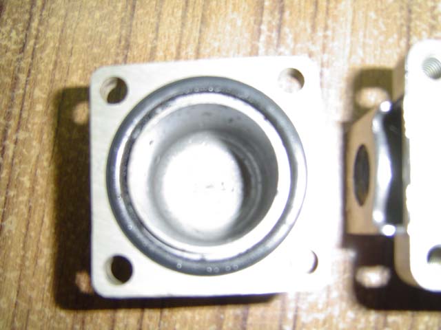

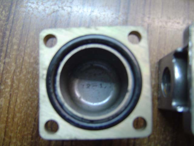

       นี่ก็ถ้วยกรอง หน้าตาเหมือนกันกับกรองแบบไม่มีติ๊กแก๊สครับ
ภาพด้านบน ขอโทษด้วยครับ ข้อมูลผิด 4 ชั้นครับ แม่เหล็ก 4 ชั้น
แนะนำใครอยากติดกรองแก๊ส ผมคิดว่าของเก่านี่แหละครับเอา 2 ตัวนี่มาประกบกันซะ ขั้นแรก กรองแบบมีติ๊กแก๊ส ชั้นที่ 2 แบบไม่ต้องติ๊กแก๊ส เหมือนกับ กรองหยาบ 1 ชั้น และออกมาเป็นกรองละเอียดอีก 1 ชั้น
ตัวผมเองไม่ได้ใช้ทั้ง 2 ชนิดนี้ครับ แต่คิดว่าเป็นของดี ถ้าอยากจะติดกรองแก๊ส 2 ตัวนี้น่าจะเป็นคำตอบที่ น่าสนใจ จัดไว้ให้เป็นตัวเลือกของทุก ๆ ท่านที่อยากจะ ติดกรองแก๊สให้กับรถคันเก่งของทุกท่านครับ

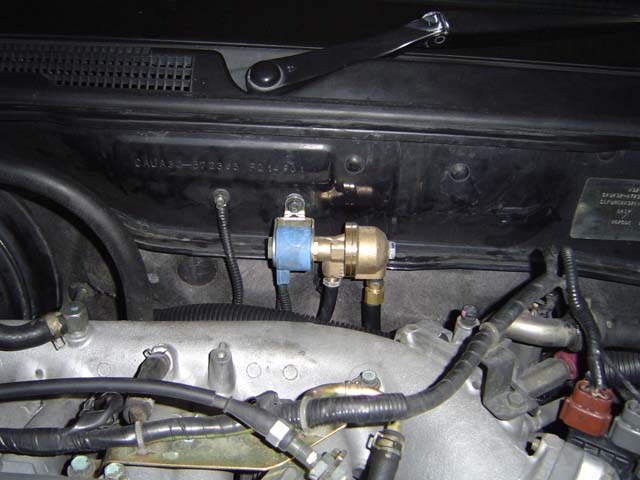

       ขอแถมต่ออีก 1 ยี่ห้อครับ ตัวนี้สุดหล่อ และคิดว่าหลาย ๆ คนติดตั้งอยู่จึงขอนำมาเสนอต่อเนื่อง ครับ
 จาก K_CAMRY_TAC#XX
 พุธ, 8/3/2549
14:12
161.200.119.72

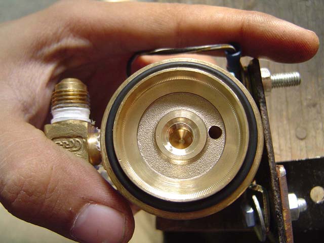

       ตัวนี้ยังไม่ขอบอกว่าเป็นยี่ห้ออะไรครับ หน้าตาสุดหล่อ มีติ๊กสีฟ้าอยู่บนหัว ตัวนี้ผมจะเอามาแค่โชวให้ดูกรอง และ การกรองนะครับ
 จาก K_CAMRY_TAC#XX
 พุธ, 8/3/2549
14:15
161.200.119.72

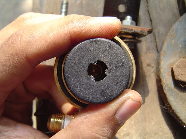

       กรอบแบบ แฮมเบอร์เกอร์ครับ มีรูตรงกลางจริง ๆ แต่ . . . .
 จาก K_CAMRY_TAC#XX
 พุธ, 8/3/2549
14:17
161.200.119.72
       เวลาใส่เขาก็ตรงกลางอย่างที่เห็นแหละครับ
 จาก K_CAMRY_TAC#XX
 พุธ, 8/3/2549
14:19
161.200.119.72
       แต่รูแก๊สผ่านไม่ใช่อยู่ตรงกลางนะครับ กลับอยู่ข้าง ๆ ทีนี้ เวลาแก๊สไหล มันจะผ่านกรองแฮมเบอร์เกอร์ที่สวยงามหรือไม่ล่ะครับ เวรกำจิง ๆ เลย ผมลองดูดดูแล้ว มันไม่เห็นจะผ่านกรองเลย มีกรองไว้เป็นศิริมงคลอย่างนั้นหรือ โอว . . . .
 จาก K_CAMRY_TAC#XX
 พุธ, 8/3/2549
14:21
161.200.119.72

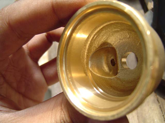

       นี่ก็ถ้วยกรอง รูแก๊สเข้าก็ไม่ได้เข้าจากตรงกลาง และบางตัวยังมีเศษทองเหลืองเข้าไปอยู่ในรูแก๊ส ซึ่งเป็นสาเหตุที่ทำให้แก๊สไหลช้า และเกิดแบ๊กฟายในเวลาต่อมา

       เฉลยหน้าตากรองแก๊สสุดหล่อครับ คิดว่ารถของหลาย ๆ ท่านคงจะติดแบบนี้กันอยู่
 จาก K_CAMRY_TAC#XX
 พุธ, 8/3/2549
14:29
161.200.119.72
       แต่จริง ๆ แล้วไม่ใช่ครับ เอามาเฉลยให้ดูต่อ กรองนี้จะดูดจากตรงกลางออกไปข้างนอกครับ จะเห็น รูตรงกลางมีร่องอยู่ 3 ร่อง แก๊สจะไหลผ่าน 3 ร่องนี้ ออกไปนอกแอมเบอร์เกอร์และเข้ารูที่เห็นในคำตอบที่ 19 แหละครับ คือ กรองจากใน ออกนอก กรองแบบนี้ไม่มีแม่เหล็ก และถอดล้างไม่ได้ เอาล่ะครับใครใช้แบบไหนอยู่แสดงตัวกันมาหน่อยเร็วครับ สำหรับผม ไม่ติดกรองแก๊สครับ เพราะผมรักพี่บอย
 จาก K_CAMRY_TAC#XX
 พุธ, 8/3/2549
14:35
161.200.119.72
       กรองพวกนี้เป็นกระดาษจะเห็นได้ ว่า ถอดออกถอดเข้าไม่กี่ทีสภาพใส้กรองก็จะมีสภาพแบบนี้แหละครับ และมีพื้นกรองที่น้อยกว่าแบบอื่น ๆ ที่เลวร้ายกว่านั้นคือไม่มีแม่เหล็ก คอยดูดผงเหล็กต่าง ๆ และถ้าไส้กรองรุ่นนี้มันตันขึ้นมาจริง ๆ ไม่ทราบว่า เฉพาะใส้กรอง มีขายหรือป่าวครับ หรือว่าจำเป็นต้องเปลี่ยนทั้งลูก
