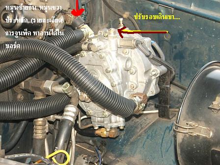

       ใช่เลยครับ ผมใช้รุ่นนี้ครับ แล้วเขาจูนกันยังไงครับ ตรงไหนเพาเวอร์วาวล์ และตรงไหนปรับรอบเดินเบาครับ
 จาก มคปน. Tac#2
 พฤหัสบดี, 9/3/2549
12:08
202.183.237.194
       ตามนี้ครับ..

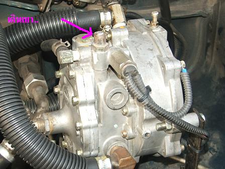

 จาก มคปน. Tac#2
 พฤหัสบดี, 9/3/2549
12:17
202.183.237.194

 จาก แอ
 พุธ, 15/3/2549
15:08
61.7.232.102
       ดูจากรูปแรกจะเห้นท่อทองแดงอยู่ด้านล่าง ค่อย ๆ หมุนออกมา จะมีน้ำมันไหลออกมาเป็นสีน้ำตาล เอาออกให้หมดครับ
