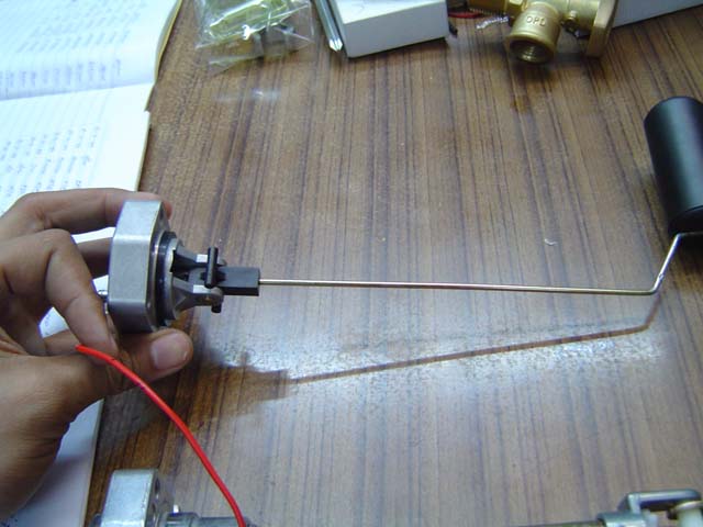

นำลูกลอยวัดระดับแก๊สมาให้ชมกันคับ
จาก K_CAMRY
พุธที่ , 8/3/2549
เวลา : 11:03
161.200.119.72
อ่านแล้ว = 16018 ครั้ง

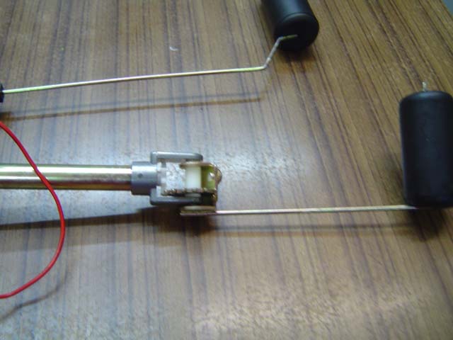

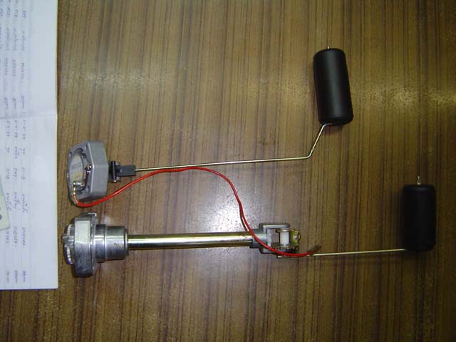

       ตามภาพ มีเห็นอันนึงที่คุ้นเคย และอีกอัน หน้าตาไม่คุ้นครับ
 จาก K_CAMRY_TAC#XX
 พุธ, 8/3/2549
11:05
161.200.119.72
       ขาลูกลอยระหว่าง สองตัวนี้ครับ
 จาก K_CAMRY_TAC#XX
 พุธ, 8/3/2549
11:06
161.200.119.72
       ลูกลอยสวิง
 จาก K_CAMRY_TAC#XX
 พุธ, 8/3/2549
11:07
161.200.119.72

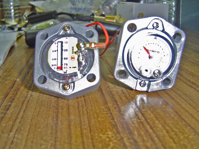

       ดูอีกอันคับ เอามาให้ชมกันเฉย ๆ คับ ไม่รู้จะคอมเม้นอะไร ผมเองไม่มีความเห็น เพราะ ผมเองใช้แต่ของ DYMCO ไม่เคยใช้อีกเจ้าครับ แค่พาชมครับ

       ลูกลอยพวกนี้มันสามารถสั่งตัดแก๊สไม่ให้ไปหม้อต้มได้ไหมครับ
 จาก K_CAMRY_TAC#XX
 พุธ, 8/3/2549
14:40
161.200.119.72
       หน้าปัดหน่วงเวลานิดหน่อยรึเปล่าคับ ผมก็ต้องรอสักพักเหมือนกัน เกจมันวิ่งช้าอ่ะคับ ค่อย ๆ ขึ้น

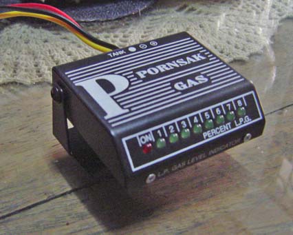

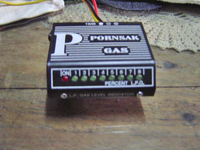

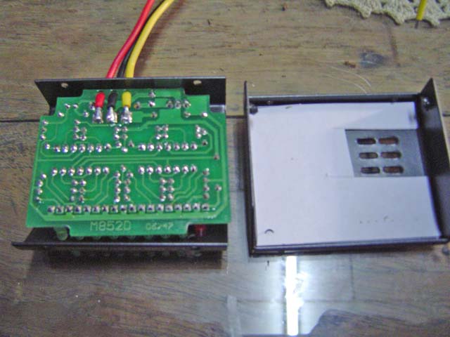

       มีเวลาหายใจนิดนึงเอา เกจบอกปริมาณแก๊ส ต้นฉบับ มาให้ชมกันอ่ะคับ เกจสุดเก๋ ไฟดิสโก้ 8 ดวง
 จาก K_CAMRY_TAC#XX
 พุธ, 8/3/2549
16:16
161.200.119.72
       หน้าตาแบบนี้อยู่กันมานานถึง 16 ปีแล้วครับ จากคำบอกเล่าจากเฮียพรสักเจ้าของแบรน
 จาก K_CAMRY_TAC#XX
 พุธ, 8/3/2549
16:18
161.200.119.72

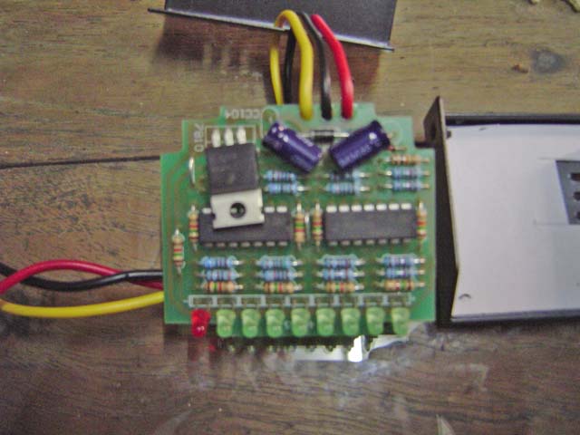

       นี่ก็ด้านในครับ ตัวถังภายนอกเป็นเหล็ก ภายในงานก็เรียบร้อยดีคับ
 จาก K_CAMRY_TAC#XX
 พุธ, 8/3/2549
16:21
161.200.119.72
       นี่ก็ภายในอีกหน้าหนึ่ง ส่วนใหญ่ใช้ R น้ำเงิน ผมเองไม่มีความรู้ด้านอิเล็กทรอนิกครับ จึงเอามาเปิด ๆ ให้ชมกัน
คิดว่าไฟดีสโก้ 8 ดวงให้ความแม่นยำได้มากกว่า led 4 ดวงหรือ ตัวเลขดิจิตอล แน่นอน เท่าที่ลองแก๊ส 80% ไฟติด 7 ดวง เฮียแกออกแบบเทียบบันยัดตรายางไว้เรียบร้อยแล้ว
เอามาให้ชมงั้น ๆ แหละครับ สำหรับ ผู้อยากเห็นแต่ไม่กล้วแกะ
 จาก พีพี_CAMRY
 พุธ, 8/3/2549
16:32
58.11.80.135
       ผมใช้รุ่นนี้ล่ะคับนาย เค
ถ้าเกิน 80% ก็จะขึ้น 8 ดวงอะนะ
ดังนั้นถ้าใครอัดได้เต็มๆ ไฟก็จะค้าง 8 ดวงนานหน่อย
...แต่ผมเศร้าคับ อัดยังงัยก็ไม่เกิน 85%

หน้าปัดหน่วงเวลา จริงครับ นานมากด้วย ไม่รู้กลไกมันติดขัดอะไรหรือปล่าว แรกๆไม่เป็น
ไฟดิสโก้คล้ายของผมเลย แต่ของผมสกรีนยี่ห้อ Magic

       หน้าปัดรถ (วัดน้ำมันของเดิมมากับรถ) ก็ขึ้นช้านะครับ

พี่gadget ผมว่าลองดูเกจที่หลังรถไหม๊คับว่ามันขึ้นตามนั้นไหม๊ และก็วัดความต้านทานด้วย ว่ามันได้ไหม๊ อาจจะเสียที่ตัวเกจดีสโก้ก็มีครับ มีโอกาศนัดเจอเดียวทำให้ครับ

เกจที่หลังรถมันขึ้นช้าเหมือนกันครับ ใกล้เคียงกับตัวเกจดีสโก้มากๆ แต่ถ้าเข็มชี้อยู่ที่ 10% ขึ้นไปจะไม่มีปัญหาเติมแก็สเข้าไปแล้วเข็มวิ่งขึ้นตามทันที
R น้ำเงิน คือความผิดพลาดแค่ +/- 1% (ปกติ +/- 5%) ตัวเกจดีสโก้คิดว่าไม่เกี่ยวครับ
ขอบคุณในน้ำใจที่จะช่วยดูครับ นานๆจะไปกรุงเทพสักที ถ้ามีอาการหนักหนาคงต้องรบกวน แต่อันนี้มันพอทนๆไปได้ครับ (ถ้าแก็สหมดแล้วคิดจะลองถอดมาดูแล้วประกอบใหม่ แต่กลัวมันรั่วน่ะครับ)
ปล.ผมนิสัยไม่ค่อยดีชอบเติมเต็มถังเลย อาจจะเป็นสาเหตุนี้ก็ได้นะ

       ผมไปติดถังแก๊สมา ตัววัดปริมาณข้างถังเป็นแบบวัดอุณหภูมิ แบบที่ท่านว่าไม่คุ้นน่ะครับ มีปัญหาว่าเวลาเติมแก๊สเข้าไปมันไม่ขึ้นน่ะครับ ช่างเค๊าเอาไขควงไขออกมา แล้วก็ใส่กลับเข้าไป ตอนนี้มันก็เลยเต็มตลอดไม่ยอมลดลงเลย ไม่รู้แจะแก้ไขยังไง ต้องเปลี่ยนถังใหม่รึเปล่าก็ไม่รู้ ... กลุ่มใจมา 2 คืนแล้ว
 จาก แอ้ม
 อังคาร, 11/4/2549
12:58
61.19.55.143
       ไม่ต้องเปลี่ยนถัง เปลี่ยนแค่ เกจ์

       สีน้ำเงินที่เห็นประกอบในวงจรน่ะ เรียกว่าคาปาซิเตอร์ หรือ C ครับ ไม่ใช่ R ครับ เดี๋ยวเพื่อน ๆ เข้าใจผิดไปกันใหญ่

       เท่าที่ถามๆดูจากเด็กปั๊มหลายจังหวัด (ผมเดินทางไกลบ่อย) ของผมก็ขึ้นช้าครับบางทีเหมือนไม่ขึ้นเลยผมตกใจมากถึงขั้นปล่อยไก่บอกเด็กปั๊มให้หยุดเติม Gas เพราะคิดว่าเกจเสียแล้ววาวจะไม่ตัด เค้าให้เหตุผลว่ารถส่วนใหญ่ที่มาเติมก็เป็นปัญหานี้ครับ แล้วแต่ยี่ห้อของถัง เค้าก็เติมต่อไปจนมันตัดเข็มก็ยังไม่ขึ้น จากนั้นเค้าเอาท่อนยางเคาะถัง (ไม่ได้เคาะที่เกจวันนะครับ) เข็มมันก็ขยับเป็น Step การเคาะเหมือนไม่เต็มใจวิ่ง สักพักก็เข้าสู่สภาวะปรกติ ผมอยากเปลี่ยนให้ Smoot ตลอดเวลาเหมือนกัน แต่รอเปลี่ยนถังเลย

       ถังมัลติวาล์ว ของแก๊สการาจ ผมเปลี่ยนลูกลอยมา 2 ครั้งทุกวันนี้นอนสงบเสงี่ยมเรียบร้อย ไม่หึไม่หือกับใครมา 2 เดือน อาศัย SET ระยาทางเอา มีทางโมฯไหมครับ คุณ K_CAMRY
