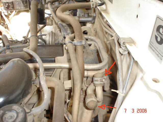

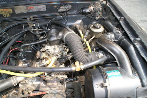

 จาก แต้ม4Y
 พุธ, 8/3/2549
11:46
203.188.46.15

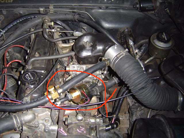

       อันนี้ย้ายแล้วครับ เอามาไว้หน้ากรอง

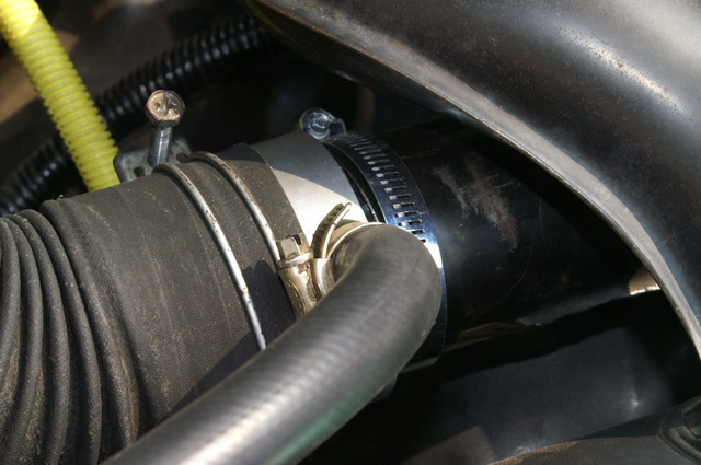

 จาก แต้ม4Y
 พุธ, 8/3/2549
11:47
203.188.46.15
       ใกล้ๆ ครับ

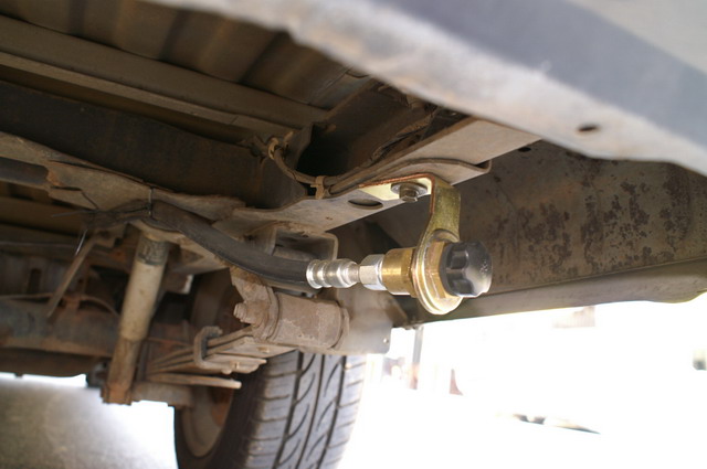

 จาก แต้ม4Y
 พุธ, 8/3/2549
11:49
203.188.46.15
       อันนี้เป็นขายึดหม้อต้มครับ สามารถขยับตำแหน่งต่ำ - สูงได้

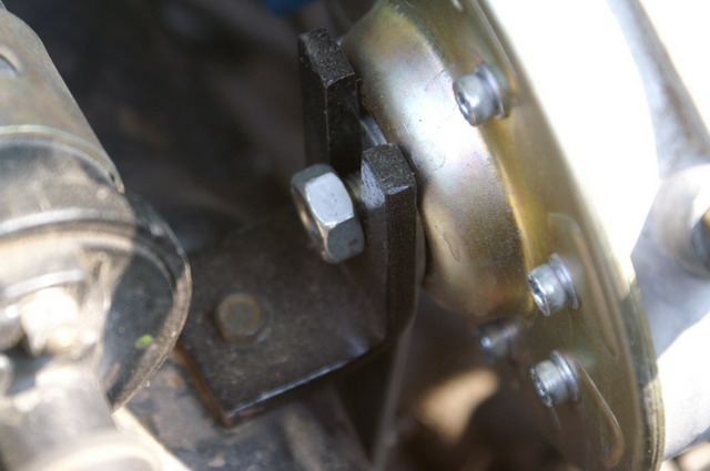

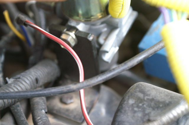

 จาก แต้ม4Y
 พุธ, 8/3/2549
11:51
203.188.46.15
       ขายึดติ๊กแก๊ส

       ตำแหน่งหัวเติมครับ
หลังจากที่ติดตั้งกลับมาเสร็จ ร้อนวิชา ก็มาลองวิชาเองซัดจนมั่วไปเลยครับ ต้องประคองขับไปวันๆ
ปัญหารถผมมีแบบนี้ครับ
- จอดไม่ได้ ดับ ผ่อน-ดับ ขับยาวอย่างเดียว
- เปิดแอร์รอบตก - ดับ
- เดิบเบาไม่นิ่ง กระตุก
- สตารท์แก๊สไม่ได้
- ตอนจะแซงต้องเชนเกียร์ลง ไม่งั้นแซงไม่ได้จะดับ
แต่ก็แก้ไขระบบเวคคัมก่อนครับ
ข้อคิดที่ได้จาการย้ายมิกซ์ โดยไม่มีหลักฐาน มีแต่ไสยศาสตร์
- รอบเดินเบาไม่ดับแล้ว
- เวลาจะแซง แซงได้เลยไม่ต้องเปลี่ยนเกียร์
- คล้ายๆ ว่าประหยัดขึ้นหรือเปล่า
งบประมาณที่ใช้ทั้งหมด
- ค่ากลึงมิกซ์ 50บาท
- ค่าเข็มขัดรัดท่อ 15บาท
วันจันทร์นี้ว่าจะเข้ากรุงเทพฯ แวะไปให้ อ.แอ้ม อ.เคี้ยง ลงน้ำมนต์ให้ซักทีครับ

       ผมกำลังจะยกเครื่องดีเชลลงและยัด 4Y ลงไปแทนแบบคุณแต้มเหมือนกัน จึงใคร่ขอความรู้จากคุณแต้มนิดหน่อย หวังว่าคงจะไม่เป็นการรบกวนจนเกินไปนะครับ โดยผมมีข้อข้องใจจะถามเป็นข้อๆดังนี้ครับ

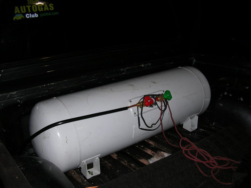

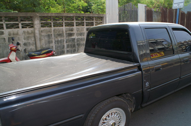

1.ถังขนาด 96 ลิตร วางกระบะหลังลักษณะไหนครับ(ตามยาวหรือตามขวาง)
2.ใช้มิกเซอร์ใหญ่กว่านี้ได้ไหม แล้วจะมีผลอย่างไร (หรือว่าขนาดที่คุณแต้มใส่อยู่ Matchที่สุดแล้ว)
3.ท่อน้ำที่อยู่ด้านข้างคาบูรฯ จะนำมาใช้กับหม้อต้มได้ไหม แล้วทำไมของคุณแต้มไปอยู่ซะไกลเลย(เห็นเขาคุยกันในบอร์ดว่าหม้อต้มควรอยู่ใกล้มิกเซอร์มากที่สุดถึงจะดี)
 จาก ศักดา
 พุธ, 8/3/2549
13:18
202.44.210.36
       4.ในรูปน่าจะเป็นตัวโซลินอยด์ตัดน้ำมัน ถ้าเอาไปไว้ก่อนเข้าปั้ม AC.จะได้ไหม คือ ตำแหน่งที่รถคุณแต้มใส่อยู่ผมมีความรู้สึกส่วนตัวนะว่า ปั้ม AC.ยังคงปั้มน้ำมันเพื่อส่งเข้าคาร์บูฯอยู่ แต่ถูกโซลินอยด์ขวางเอาไว้ ผมกลัวพวกสายน้ำมันจะรับแรงดันไม่ไหวเกิดแตกเอาและกลัวปั้ม AC.พังด้วยครับ

1. ผมวางถังตามขวางรถครับได้พอดีเลย 4ประตู

3. ระยะหม้อต้ม ใกล้-ไกล ผมไม่มีความรู้ และไม่สนใจ เอาเป็นว่าผมลองใช้จริง และไม่มีปัญหา
ผมก็ไม่ซีเรียสแล้วครับ
4. ท่อน้ำเข้าออก ต้องลองดูครับว่าเส้นใหน เข้า-ออก เพราะของผมมันค่อนข้างไม่ครบ เลยมีรูเดียว
5. ตำแหน่งติ๊กน้ำมันผมเอาจุดที่สะดวกที่สุด เพราะติดกันเอง เอาไว้ก่อนเข้า AC ก็น่าจะดีครับ

5. จนบัดนี้ยังไม่มีเวลาตีตู้ปิดถังเลยครับ

เรื่องท่อน้ำนี่ ต้องลองถอดยางอุดออกแล้วสตาร์ทเครื่องดูว่ามันไหลมั้ย
ถ้าไหล ก็ใช้ได้

 จาก K_CAMRY_TAC#XX
 พฤหัสบดี, 9/3/2549
08:58
161.200.119.72
       พี่แต้มติดก่อนเข้าคาบูถูกต้องแล้วครับ ที่ AC PUMP มันมีบายพาส และเพสเชอร์เร็กกูเรเตอร์ครับ สบายใจได้ ปลอดภัยแน่นอน

       รถผม Mazda cronos V6 ตอนแรกช่างติดตั้ง Mixer ชิดกับท่อไอดีที่เป็นโลหะ เปลี่ยนเป็นแก๊ส เบาดับทันที แก้ไขโดยการย้าย mixer ครับ เดินเบานิ่งมากๆ ครับ แต่ที่รู้สึกได้ชัดเจนหลังจากติดแก๊สแล้ว อืดลงทั้งแก๊สและน้ำมันครับ แต่ก็รับได้ครับเทียบกับสตางค์ที่เหลือหลังเข้าปั้มแก๊ส
