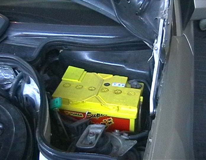

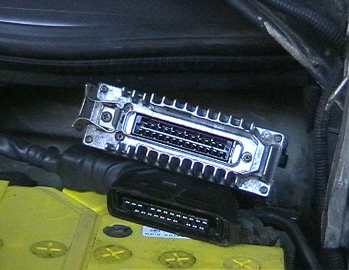

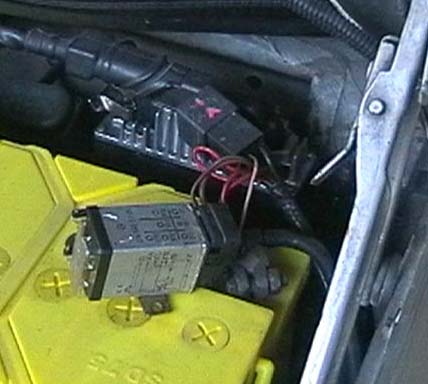

       ของผมเคยมีอาการนี้ แก้ไขโดยไม่ใช้กล่องอีซียู คุณเลย์ทดลองถอดปลั๊กกล่องอีซียูที่อยู่หลังแบดเตอร์รีออกแล้วใฃ้งานรถดู ถ้าอาการเข้าดับหายไป ก๊ตัดไฟที่เข้ากล่องออกผมเคยถ่ายรูปไว้ในกระทู้ของใครจำไม่ได้แล้ว ทดลองถอดปลั๊กดูก่อน ถ้าสำเร็จ ผมจะถ่ายรูปรถของสผมให้ดูใหม่อีกครั้งหนึ่ง หรือลองค้นหากระทู้เก่าดูก็ได้ คงมีตัวอย่าง

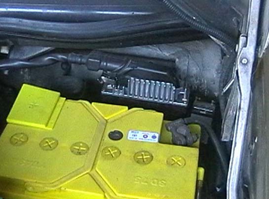

       กล่องอีซียู อย่หลังแผ่นพลาสติกสีดำ
 จาก วิวัฒน์ 124
 จันทร์, 27/3/2549
07:13
202.5.87.8
 จาก วิวัฒน์ 124
 จันทร์, 27/3/2549
07:16
202.5.87.8

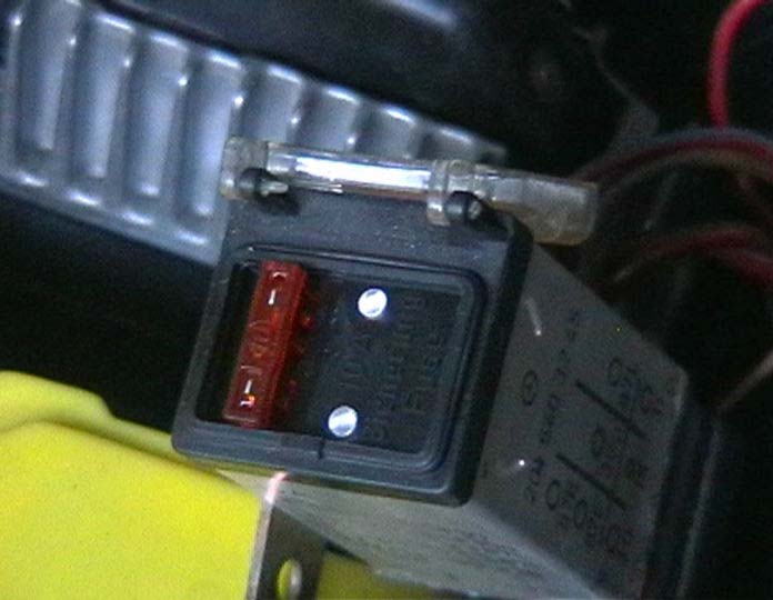

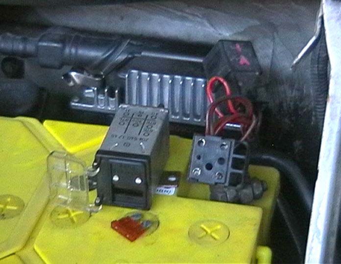

       ของผมตัดไฟที่ผ่านรีเลย์ตัวนี้โดยใช้รีเลย์บอ๊ชช่วย

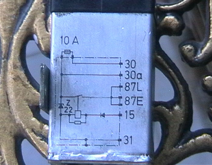

       ผังวงจรของรีเลย์โอเวอร์โหลด เป็นตัวช่วยคุมรอบเดินเบอของเครื่องยนต์เมื่อใช้แอร์หรือเข้าเกียร

       เครื่องยนต์ของเบนซ์สามารถใช้งานได้ แม้ไม่มีกล่องควบคุม เพียงแต่รอบเครื่องยนต์จะไม่นิ่ง เมื่อเปิดแอร์หรือใส่เกียร์รอบเครื่องยนต์จะตก

       รถคันของผม เมื่อใช้ระบบแก๊ส เท่ากับว่าไม่มีระบบไฟฟ้าควบคุมรอบ ถ้าไม่เปิดแอร์ 800 รอบ ถ้าเปิดแอร์ 600 รอบ ( 6 สูบ) ไม่มีปัญญหาใด ๆ แล้ว
