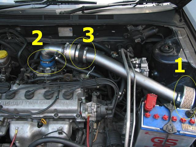

       Project ย้าย mix B14 แบบประหยัด
คุยกันก่อน ท่านใดที่คิดจะย้าย mix สูตรนี้ จะต้องเสียเวลา และเสียแรง
ในการเตรียมอุปกรณ์ และต้องมีความรู้ในการจูน gas อยู่บ้างเพราะว่าท่านต้องทำเอง
เมื่อย้ายmixท่านต้องปรับจูนใหม่ ถ้าไม่มีความรู้ควรหา AF มาใช้จะช่วยได้มาก
เมื่อท่านตัดสินใจได้แล้วว่า "จะย้าย MIX " ลุยกันต่อได้เลย ถ้าท่านใดยังไม่พร้อมก็
ศึกษาข้อมูลไปก่อนนะครับ....
อุปกรณ์ที่ต้องเตรียม
สถานที่ซื้อ ตึกศรีวรจักร
1. กรองอากาศอพอลโล ราคา 150 จะใช้ 1 ลูกหรือ 2 ลูกก็แล้วแต่ท่าน
ชั้นใต้ดิน ลงบันไดเลื่อน ร้านจะอยู่ทางขวา หน้าร้านจะมีกรองอากาศต่างๆโชว์เอาไว้เพียบ
2. ยางซีลิโคน 3" / 2 1/2" ราคา 150
แนะนำ ชั้นใต้ดิน ลงบันไดเลื่อน ร้านอยู่มุมซ้ายสุด ของตึก
3. ยางซีลีโคน ขนาด 2 1/2"
4. เข็มขัดรัด ขนาด 3" หรือใหญ่กว่า จำนวน 6 ตัว หน้าตึกศรีวรจักร ร้านขายท่อยางต่างๆ
5. ท่อไอน้ำมันเครื่อง หน้าตึกศรีวรจักร ร้านขายท่อยางต่างๆ
เมื่อเตรียมของได้ครบแล้ว ก็เตรียมไปหาตีท่อต่อได้เลย ถ้าไม่ยึดติดกับความสวยงาม
เงางาม และงบประมาณ ไม่บานปลาย เชิญอ่านต่อได้เลยครับ
สถานที่ตีท่อเหล็ก ร้านท่อไอเสีย ชื่อ โกราญ การช่าง ซอยโพธิ์แก้ว
แนะนำว่าให้ print รูปไปให้ร้านท่อ ดูจะอธิบายได้ง่ายกว่า
วัสดุเป็นท่อเหล็กธรรมดา ราคา 700 บาท ต้องมาทำสีเองนะครับ

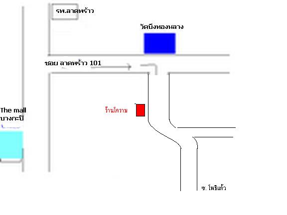

       แผนที่ตึกศรีวรจักร

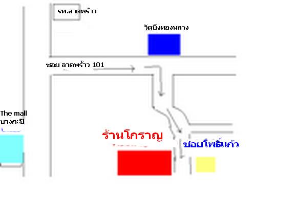

       แผนที่ ร้านโกราญ การช่าง สถานที่ตีท่อ ราคาประหยัด

       โหคุณ K แค่นี้ยังไม่พออีกหรอครับไม่งั้นผมว่าดัดอ้อมแบตมาไว้หน้าหม้อน้ำเลยดีไหม(แซวเล่นนะอย่าคิดมาก) คุณ 2HOW อยู่ใกล้ผมเลย ผมอยู่ซอยวัดบึงทองหลางครับ แต่ขอ update ร้านแกนะครับร้านแกอยู่ระหว่างวัดกับแยกเข้า ขสมก.ครับ

       ผมจำได้ว่าเลยแยก ขสมก มาแล้ว.... แต่ผมอาจจะมึนก็ได้
ใกล้ร้านโกราญ มาร้านติด Gas ด้วยนะ ... แต่ผมไม่ได้ติดที่นี่หรอก...
แต่จำได้ว่า อยู่ตรงข้ามกับร้านเมาอร่อย แน่นอน เพราะว่าเด็กร้านเนี่ยน่ารัก
ทำท่อเสร็จ ... ลองวะดูครับ อาจจะได้ของแถม..555555
ขอบคุณ k.ton_ln80 ที่ช่วย update แผนที่ให้นะครับ

       Update อัตราสิ้นเปลือง
ระยะทาง 460 กิโลเมตร
เติมแก็ส 53.19 ลิตร ลิตรละ 9.40 บาท = 500 บาท
กินแก็ส 8.6 กิโลเมตร / ลิตร = 1.09 บาท/กิโลเมตร
เพื่อนๆท่านใด ไปทำมาแล้ว Update ให้ดูกันบ้างนะครับ

       งานปราณีตและประหยัดดีมากครับ สวยงาม อัตราสิ้นเปลืองดี ไม่ลีน ขอชมเชยจากใจจริง
