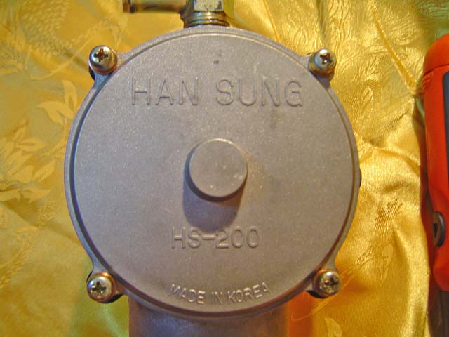

เปิดดู Variable Mix กันเถอะครับ ผมจะพาชมชิ้นส่วนและหลักการทำงานเอง
จาก K_CAMRY
อังคารที่ , 7/3/2549
เวลา : 08:58
161.200.119.72
อ่านแล้ว = 15965 ครั้ง
       ด้วยที่ผมเป็นอะริกับวาริมาโดยตลอด พอดีมีคนใจดีสงเคาะห์มา 1 ตัว จึงขอแกะดูให้หายสงสัยสักทีครับ

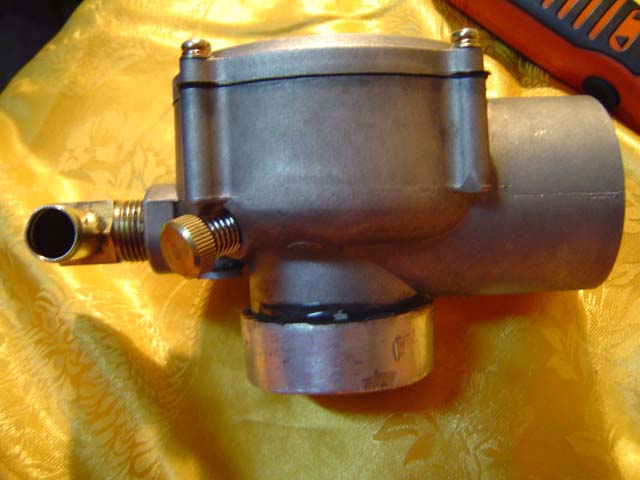

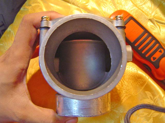

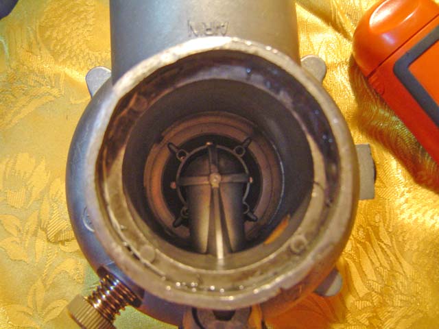

       เริ่มจากด้านบนก่อนครับ นี่คือกะบานของมันคับ
 จาก K_CAMRY_TAC#XX
 อังคาร, 7/3/2549
09:04
161.200.119.72

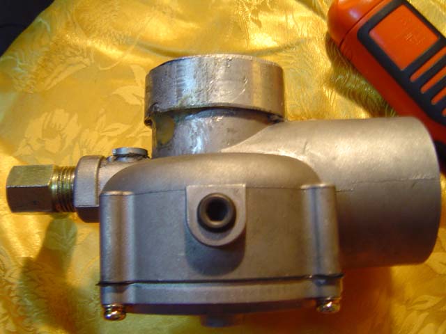

       ด้านข้างครับ ด้านนี้ต่อกับกรองอากาศ
 จาก K_CAMRY_TAC#XX
 อังคาร, 7/3/2549
09:05
161.200.119.72

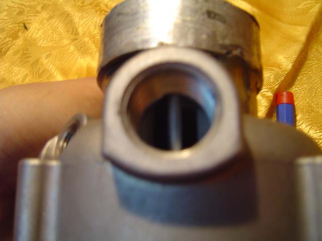

       ด้านล่างคือท่อไปยังลิ้นปีกฝีเสื้อ
 จาก K_CAMRY_TAC#XX
 อังคาร, 7/3/2549
09:08
161.200.119.72
       ท่อด้านนี้ก็ไว้สำหรับระบายไอน้ำมันครับ เหมือนพวก JZ หรือ SR ที่ต้องการท่อระบายไอน้ำมัน
 จาก K_CAMRY_TAC#XX
 อังคาร, 7/3/2549
09:10
161.200.119.72

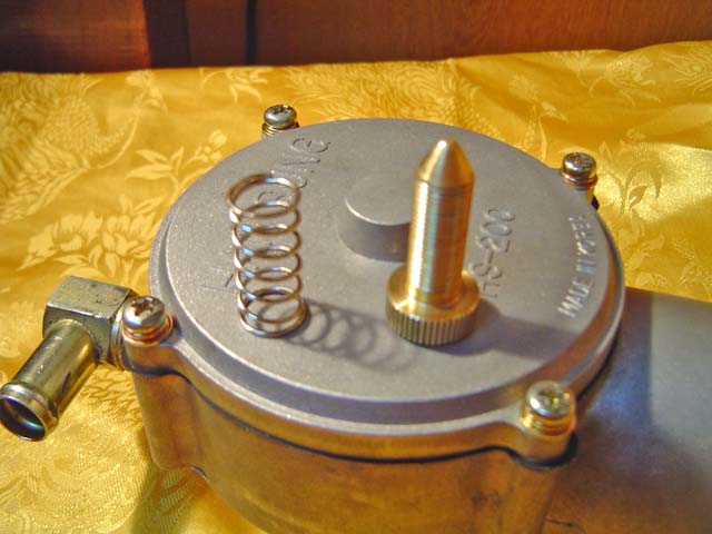

       ตุ่มทองเหลืองนี่คือไว้ปรับเดินเบาครับไขเข้าสั่น คลายออกมากไปก็สั้น ต้องหาค่ากลางมันครับในรอบเดินเบา
 จาก K_CAMRY_TAC#XX
 อังคาร, 7/3/2549
09:14
161.200.119.72
       แยกส่วนออกระหว่างสปริง กับ โบล์เดินเบา

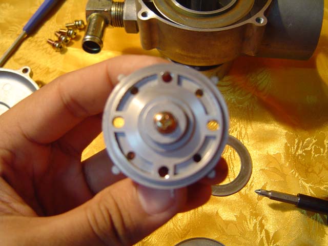

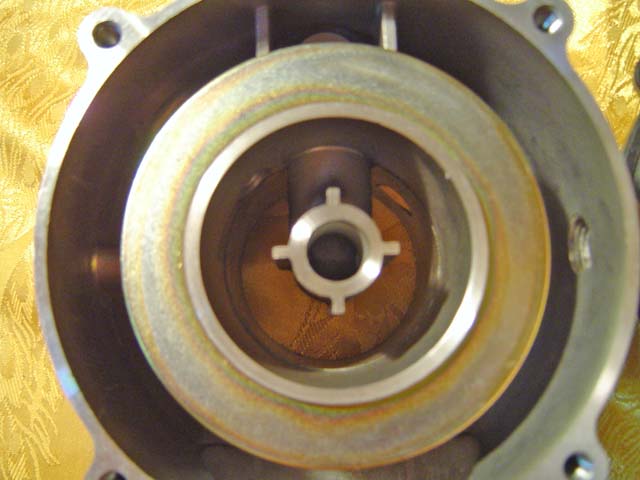

       ตรงกลางนี่ก็คือรูแก๊สออกครับเหมือน ๆ กะปากเป็ดในมิ๊กเซอร์ของเฮียพรสักนั่นแหละ แต่นี่เป็นรูกลม ๆ อยู่ตรงกลาง
 จาก K_CAMRY_TAC#XX
 อังคาร, 7/3/2549
09:21
161.200.119.72

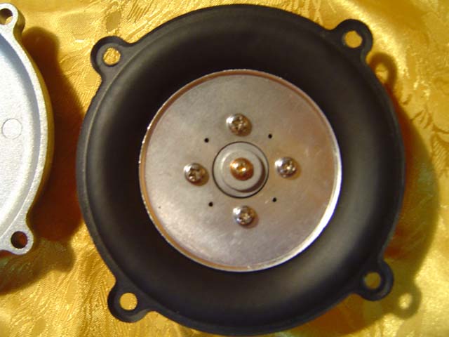

       นี่ก็ชุดของไดอะแฟรมครับ เรียกว่าไดอะแฟรมจริง ๆ รูเล็ก ๆ 4รู คือ ช่องแว๊กกั๊ม เมื่อมีแรงดูดมันจะดูดอากาศหลังไดอะแฟรม พอดูดอากาศด้านหลังไดอะแฟรม แผ่นไดอะแฟรมที่เห็นก็จะทำการยกตัวเองขึ้น เพื่อขยายรูมิ๊กเซอร์ และรูแก๊สที่อยู่ตรงกลาง
 จาก K_CAMRY_TAC#XX
 อังคาร, 7/3/2549
09:24
161.200.119.72

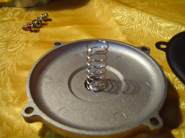

       ฝาหลังมันนี่แหละครับ มีสปริงอยู่อีก 1 ตัวไว้ดันผ้าไดอะแฟรมให้ปกติปิดสนิท พอมีแรงดูด ก็เริ่มยกตัวขึ้นเพราะแรงดูดของเครื่อง ชนะแรงดันของสปริง เมือถอดคันเร่ง ไอ้สปริงนี่จะปิดกลับทันทีเพราะไม่มีแรงดูด

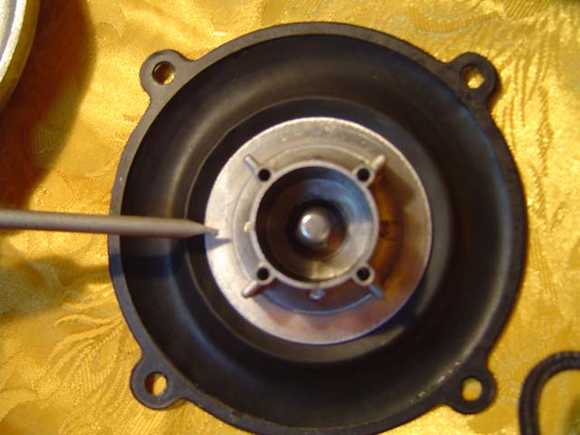

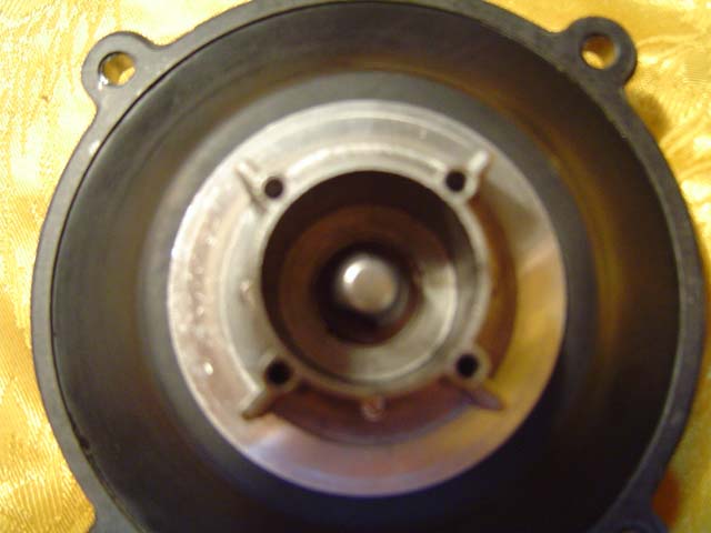

       ด้านหลังของแผ่นไดอะแฟรมคับ
 จาก K_CAMRY_TAC#XX
 อังคาร, 7/3/2549
09:31
161.200.119.72
       ไอ้เดือยตรงกลางก็จะมารับกับตรงนี้แหละครับ

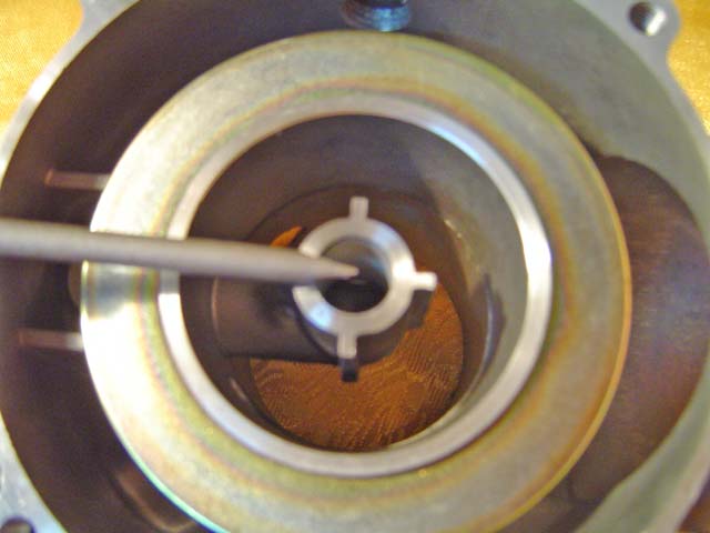

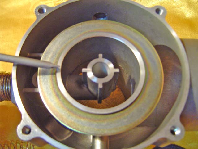

       ตรงนี้ก็เป็นส่วนของรูอากาศ วาริจะขยายรูอากาศและรูแก๊ส ไปพร้อม ๆ กัน หลักการเดียวกัน ขอบที่เห็นก็เป็นขอบอัลลูมิเนียม ปกติไม่มีแรงดูดก็จะถูกปิด เมื่อมีแรงดูด มันจะค่อย ๆ ยก เพื่อขยายรูอากาศ
 จาก K_CAMRY_TAC#XX
 อังคาร, 7/3/2549
09:37
161.200.119.72
       แผ่นอัลลูมิเนียมนี่แหละครับวางตรงขอบนี้พอดี ๆ ปิดสนิท แต่เวลาดูดยังมีลมผ่านอยู่นะครับ

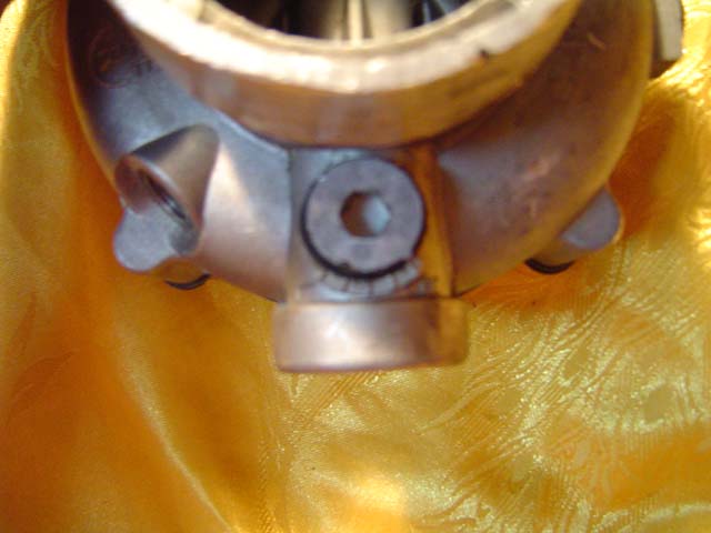

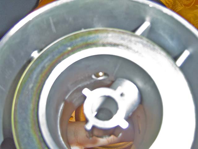

       ส่วนตรงกลางจะเรียกว่าอะไรดี
 จาก K_CAMRY_TAC#XX
 อังคาร, 7/3/2549
09:43
161.200.119.72
       อีกตัวนึง ตัวนี่เป็นแผ่นบังแก๊สครับเปิดมาก เปิดน้อยตาม CC ขีดละ 1 CC จาก L - R แนะนำชาววาริครับว่า เปิดสุดไปทางด้าน R และ ใช้ เพาเวอร์วาล์วคุมจะละเอียดกว่าครับ
 จาก K_CAMRY_TAC#XX
 อังคาร, 7/3/2549
09:48
161.200.119.72
       นี่แหละครับ ตรงนี้แหละเปิดสุดเลย และคุมกะเพาเวอร์วาล์วเอา

09:51
161.200.119.72
       สกรูทองเหลืองเห็นเดือยนิด ๆ ไว้คุมเดินเบา คือมันเป็นสกรูอากาศ ไขเข้าแรงดูดสูง คลายออกแรงดูดต่ำหาค่ากลางให้เครื่องอีกเช่นเคยแหละครับ
