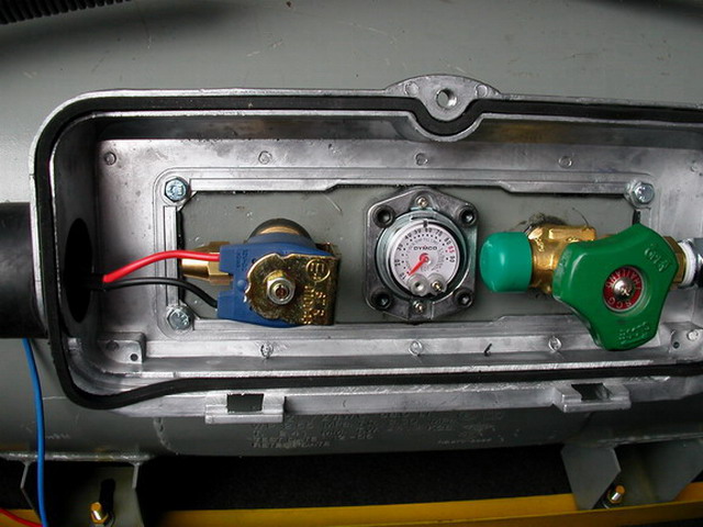

       ปัญหาผมคือถังมันใบเล็กไป แล้วก็ไม่มีโซลินอยด์ตัดที่คอถังเท่านั้นแหละนายเค

       ผมว่าแม่นยำใช้ได้ครับ ตลอดหกเดือนมานี้ ยังไม่พลาด แต่อยากได้เหมือนกัน วาวล์ตัดใกล้ถังเขาไปอีกหน่อย ตอนนี้มีตัวเดียวที่หม้อต้ม ดูไม่เหมือนเตาแก๊สเลย สนับสนุน คนข้างบนครับ

       โซลินอย โอทอบอ่ะ แต่ผมว่ากลไลดีกว่าไฟฟ้านะครับ

       อยากใด้ valve อย่างที่เขาขายที่มีโซลินอย น่ะ แต่แพงเกิน 1500 บาทเสียดายเงิน
