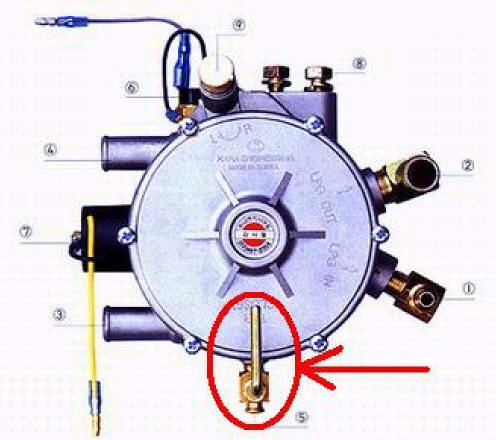

 จาก Mr T
 จันทร์, 6/3/2549
16:18
210.246.184.252
       ถ้าเป็นรูปแบบนี้อ่ะครับ (ขอยืมรูปเพื่อน สมาชิกใช้หน่อยนะครับ)
 จาก Bozo 01-4598586
 จันทร์, 6/3/2549
16:32
203.170.175.2
       ดีเลยครับให้สังเกตุตัวอักษร L กับ R นะครับ ตามเข็ม L Lean ทวนเข็ม R Rich ให้ลองทวนเข็มครับดูครับโดยหลักแล้วหากมันยิ่งต่ำลงก็หมุนกลับไปอีทางครับ ง่ายๆครับ อ้อ ปิดแอร์ปิดไปปิดวิทยุด้วยนะครับ
