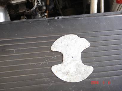

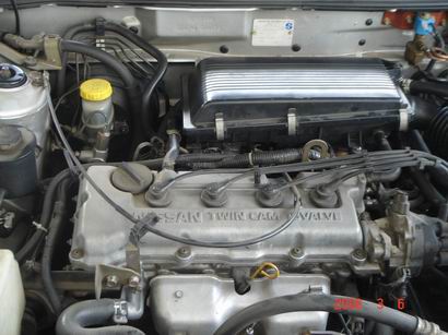

       เครื่องตัวนี้ แหละครับ ตัวแสบ ติดมิกแล้วสูงติดฝากระโปรง

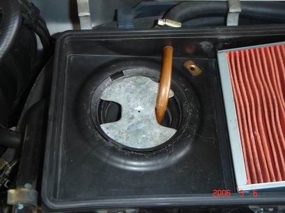

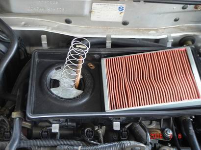

       เปิดมาเห็น สปริงก่อนเลย มันทำหน้าที่กดไว้ไม่ให้ฝากระป๋องนมดิ้นหนี้ไปไหน
 จาก แอ้ม จอมหลอกลวง
 อังคาร, 7/3/2549
11:56
61.19.55.143
       ป้อน ท่อจ่ายแก๊ส จ่มลงข้างๆเซนเซอร์ หรือว่า เซนโง่
 จาก แอ้ม จอมหลอกลวง
 อังคาร, 7/3/2549
11:57
61.19.55.143

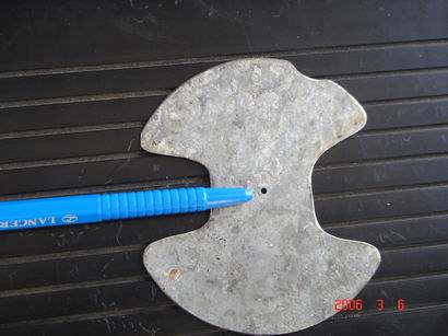

       นี่ไงครับ ลุงชู นั่งเจียรทั้งวัน งานการไม่ทำ กว่าจะรูที่เหมาะสม
 จาก แอ้ม จอมหลอกลวง
 อังคาร, 7/3/2549
11:58
61.19.55.143
       เห็นรูตรงกลาง เป็นรู สปริงยึดกันดิ้น

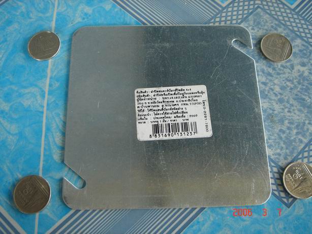

       แผ่นเหล็ก สำหรับ ทำ ทีแรกนึกว่ากระป๋องนม
 จาก แอ้ม จอมหลอกลวง
 อังคาร, 7/3/2549
13:09
210.203.176.253
       ชัดๆ
