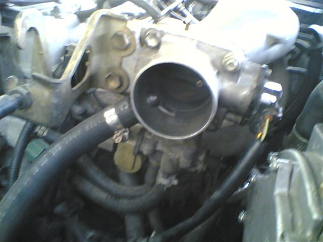

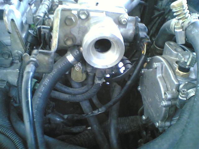

       มีอยู่ช่วงหนึ่งของการใช้แก้สไม่ทราบว่าเกิดจากอะไรแทบไม่สามารถใช้แก้สไม่ได้เลยเพราะว่าจะเกิดอาการBackFireบ่อยมากๆแทบเรียกได้ว่าบ้างวันวิ่งไม่เกิน100ม.ก็Backซะแล้วซึ่งบางครับแรงมากท่อยางฉีกส่วนหม้อกรองอ่กาศไม่ต้องพูดถึงกระจุยตอนหลังๆต้องใช้สายรัดมารัดไว้ ซึ่งก่อนหน้านี้ใช้ได้ดีแต่ที่เจอBackFireนี่ตอนแรกคิดว่าน่าจะมาจากความไม่สมบรูณ์ของรถผมเอง ซึ่งผมเองก็ได้ทำการแก้ไขในส่วนต่างๆที่เกี่ยวข้องกัน ทุกอย่างไม่ว่าจะเป็น หัวเทียน กรองอากาศ ส่วนการตั้งไฟนั้นรถผมตั้งไฟไม่ได้ครับคือมันเป็น Twin Coil (7a-fe)ก็เลยข้ามเรื่องนี้ไป ส่วนเรื่องการจูนนี่ผ่านมาหลายมือครับเรียกได้ว่าจูนยังไงก็Back (แต่เสียดายที่ไม่ผ่านมือเกจิที่อาศรมซึ่งตอนนั้นหากไปนมัสการเกจิที่อาศรมคิดว่าคงไม่ถูกแทง
แน่ๆ5555 แต่ไม่เป็นไรหากเที่ยวนี้เจออีกจะไปนิมนต์ท่านอาจารย์ทั้งหลายครับ) พอดีตอนหลังมีคนแนะวิธีแก้ให้ซึ่งตอนแรก ผมเองก้อยังไม่แน่ใจว่าจะแก้ได้เพราะดูจากหลักการแล้วมันก็เหมือนกับหลักการของMixerเพียงแต่ว่ามันถูกย้ายมาอยู่ในกระเปาะของชุดลิ้นปีกผีเสื้อ แต่ทำไงได้ตอนนั้นมันหน้ามืดแล้วครับเคยวิ่งด้วยแก้สถูกๆอยู่พอกลับมาใช้น้ำมันเข้าเลยหน้ามืด ส่วนข้อเสียที่เห็นชัดๆคือมันต้องเจาะที่ปีกผีเสื้อแต่คิดไปคิดมาหากอยากให้กลับมาเหมือนเดิมก็แค่ไปซื้อชุดปีกผี้เสื้อที่เชียงกงมาเปลี่ยนก็น่าจะจบก็เลยตัดสินใจ ซึ่งรายละเอียดดูตามภาพได้เลยครับ รูปแรกดูเหมือนไม่มีMixer
 จาก Bozo 01-4598586

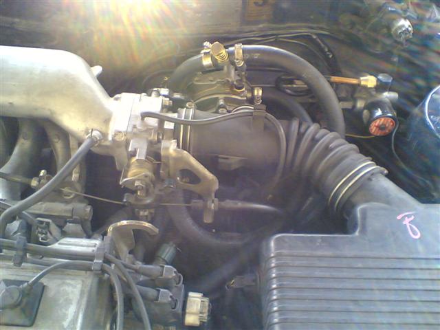

       ตอนโดนแทง

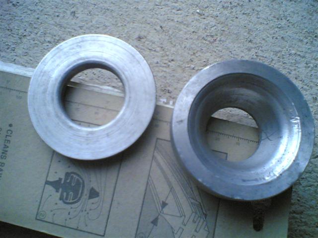

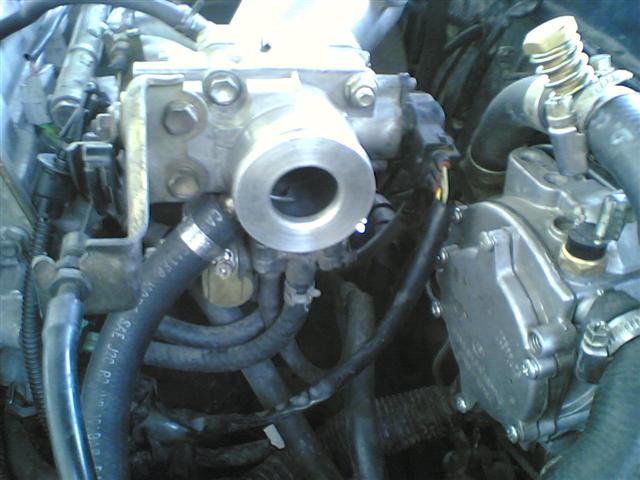

       ตอนโดนปิดปาก รุ่นนี้ปิดด้วยแหวงลดอากาศ 30มม

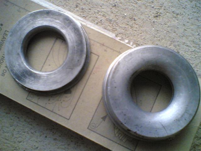

       รุ่นนี้ปิดปากด้วยแหวนลดอากาศ 26มมต้องยอมรับว่าวิ่งดีที่เดียว

       เปรียบเทียบ แหวนลดอากาศทั้งสองแบบ ด้านอากาศเข้า

       อันนี้ด้านในกระเปาะปีกผีเสื้อ

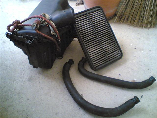

       สภาพของกรองอากาศที่โดนถ่ลมจาก Backfire แถมด้วยท่อน้ำที่เริ่มบวม

       อีกครั้งหลังจากเปลี่ยนกรองใหม่แล้ว(มั่นใจว่ามันจะไม่backแล้วเลยเปลี่ยนกรองอากาศใหม่ซะ และหวังว่ามันจะไม่Backอีก 5555 ) ส่วนหม้อต้มใช้ของHANAแรงจ่ายดีมากๆเพราะเป็นรุ่นที่ใช้คู่กับ Variable Mixerแต่ใช้ชุดKitของรุ่นธรรมดาจึงสามารถทำให้จูนเดินเบาได้(ต้องขอบคุณ คุณสกลที่ช่วยแนะนำและใจดีให้ชุดสปริงของหม้อต้มมาครับ) เพราะอย่างที่เคยบอกไว้หากใช้ระบบVariable Mixerแท้ของHANAที่ตัวหม้อต้มไม่ต้องจูนครับให้มาจูนที่Mixerแทน
 จาก Duke B14 TAC 35
 จันทร์, 6/3/2549
16:24
61.90.144.82
งงครับ ทำไมต้องแทงกันด้วย
แค่เอามิกไว้หลังกรองอากาศก็จบแล้ว
 จาก Bozo 01-4598586
 จันทร์, 6/3/2549
16:59
203.170.175.2
       ไม่มีอะไรมากครับแค่ยังไม่ได้ลองครับเนื่องจากลักษณะอย่างที่บอกมาเป็นสูตรย้ายมิกซ์พอดีจังหวะนั้นผมไม่มีชุดย้ายMixและก็อยางที่บอกล่ะครับไม่ได้ลองไปที่อาศรมหรือปรึกษาเกจิก่อนและอีกอย่างมีพนันกับคนที่แนะนำไว้ด้วยว่าหากแก้ไม่ได้มีกินเดิมพัน ก้อเลยลองแต่ผลคือก็ยังมีBackบ้างในช่วงลองรถตอนแรกๆแถมยังอึดในตีนต้นแต่ตอนหลังมีแก้เรื่องของแหวนลดอากศจาก 30มมมาเป็น 26แบบมีสโลป หลักการทำงานก็ไม่ม่อะไรมากที่ว่างในกระเปราะของชุดปีกผีเสื้อคือส่วนที่อากาศและแก้สผสมกันครับและค่อนข้างจะได้ส่วนผสมที่ออกไปทางหนาก็เลยทำให้โอกาศbackน่าจะน้อยลงนี่ก็เดือนกว่าแล้วครับยังไม่เจอBackแต่ก็ใช่ว่าจะไม่เกิดนะครับเพียงแต่ตอนนี้มันยังไม่Backเท่านั้นเองครับ ที่มาPostก็อย่างได้ความคิดเห็นนะครับจะได้ไว้ปรับปรุงกันครับ ส่วนหลักการทางวิศวกรรมแล้วคงมีเยอะกว่านี้ครับช่วยกันวิเคราะห์ด้วยนะครับ
