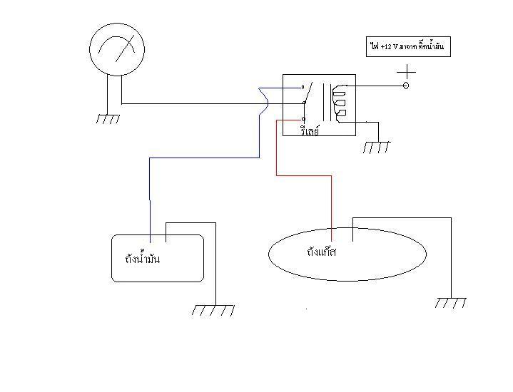

       เอาวงจรมาให้ดู ไม่ทราบว่าถูกหรือเปล่าครับ

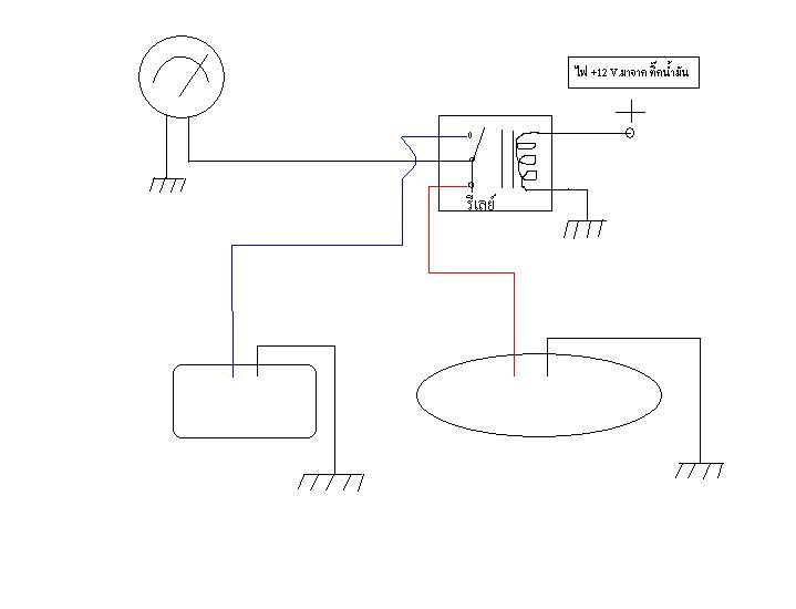

 จาก Ko_City
 อังคาร, 7/3/2549
11:13
202.142.200.252
       ลงใหม่
 จาก K_CAMRY_TAC#XX
 อังคาร, 7/3/2549
11:50
161.200.119.72
       เลือกแบบ ปกติเป็นน้ำมันและใช้แก๊สรีเลย์ทำงาน จะดีกว่า
 จาก พีพี_CAMRY
 อังคาร, 7/3/2549
12:35
58.11.80.38
       ผมชอบดูทั้งน้ำมันทั้งแก๊สคับ เลยแยกกันดีกว่า
