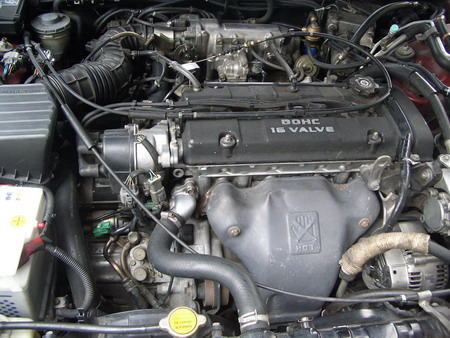

       เครื่อง H23A 2300cc บริโภคน้ำมัน 8 .5 km/litr ตอนนี้บริโภคแก๊ส 6 km/litr
ติดตั้งมาเดือนกว่าแล้ว เสียดายไม่ได้ถ่ายรูปไว้ตลอด มีแต่รูปปัจจุบัน

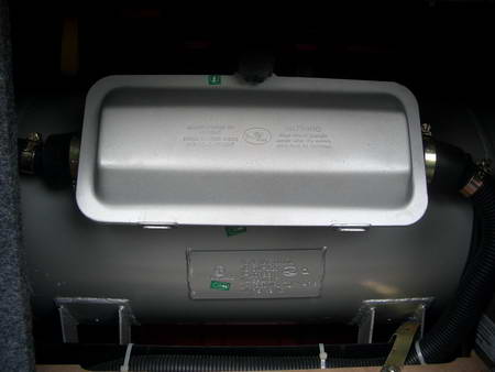

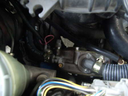

หม้อต้ม ATIKER

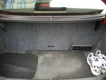

       ถังมือหมุนของ ถัง Metal Mate ขนาด 58 ลิตร

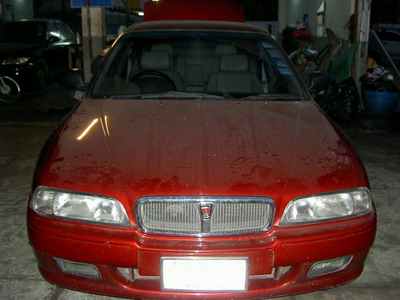

       ลืมรูปตัวรถ

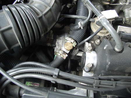

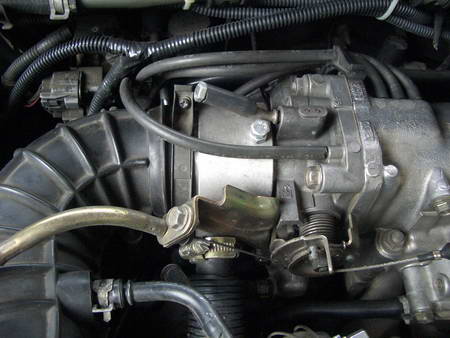

       mixer
 จาก jamie
 เสาร์, 4/3/2549
10:27
61.90.69.135
       Power Vale เดิมติดมาโงขึ้นมาสูงๆ ล่อตามาก ดูแล้วไม่เรียบร้อย มมาเก็บเองได้ขนาดนี้

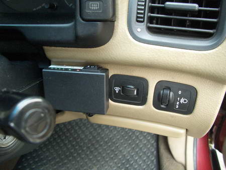

       Auto swith + Meter จริงแล้วไม่ติดก็ได้ เพราะไม่ชอบให้มัน Auto เราเลือกเองดีกว่าว่าจะกินอะไร แต่แรกๆไม่รู้เรื่องเลยติดไว้ก่อน

       ปิดถังกันน่าเกลียด ด้วย MDF ปะด้วยพรม ร้านเครื่องเสียงที่นครปฐม 500 บาท

       ปัญหาที่พบช่วงแรกๆ คงเหมือนเพื่อนๆ หลายคนคือความเรียบร้อยครับ ส่วนใหญ่จะมาเก็บเองครับ หลายจุดซึ่งคงไม่มีรูปให้เทียบครับว่าปัจจุบันกับอดีตนั้นแตกต่างกันขนาดไหน เริ่มแรกออกจากอู่ วิ่งดีครับ แต่กินแก๊ส ประมาณ 5 กก/ลิตร เอากลับไปจูนใหม่ วิ่งแย่ลงมากครับ แซงรถไอติมยังคิดหนักเลยครับ ทนใช้หมดถัง กินเท่าเดิมเลยครับ เลยตัดสินใจ มั่ว จูนเองครับได้แรงกลับมาเหมือนเดิม แต่วิ่งได้เพิ่มมาอีก หนึ่งโล
ตัดหัวฉีดครับ แต่ไม่ได้หลอกกล่องครับ เพราะตอนนี้ไฟไม่โชว์อยู่แล้ว เลยไม่อยากจะหลอกลวงมัน
ส่วนโหมดน้ำมันใช้ได้ดีตามปกติครับ

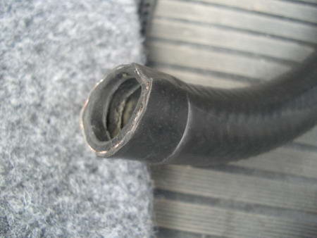

มีอีกเรื่องที่เจอและขอเตือนเพื่อนๆคือเรื่องท่อน้ำเข้าหม้อต้ม มันเกิดปัญหาหลังจากใช้งานมา สามสัปดาห์ ท่อน้ำเข้าแตก
ปรากฎว่าท่อน้ำที่อู่ใส่มานั้นเป็นแบบในรูป ซึ่งเป็นแบบเดียวกับท่อแก๊สแหล่ะครับ ซึ่งมันไม่ทนความร้อนครับ มันเลยแตกตอนเช้า จัดการเปลี่ยนเองครับซื้อมาเองอย่างดีเลยเส้นละ 50 บาทเอง เหนื่อยมากครับ
พอตอนเย็นกลับบ้านแตกระหว่างทางอีกเส้นเป็นท่อน้ำออกจากหม้อต้ม ซวยระหว่างทางครับ
หากเพื่อนที่ไปติดตั้งตามอู่ต่างๆมา ลองตรวจดูด้วยครับเพราะตรงนี้สำคัญมาก หากไปเสียในป่าเปลี่ยว อาจโดนขมขืนได้นะ

58.8.156.200
       ไม่ได้อัพเดทนานเลย ปัจจุบัน ใช้ Lamda + steping motor ใส่กรองเปลือย ย้ายมิกซ์มาหลังกรองอากาศ ขยายมิกซ์เป็น 30 mm. จูนล่าสุดก่อนไปเชียงราย เชียงใหม่ ช่วงวันหยุดปีใหม่ กินแก๊ส 9.9 กม./ลิตร ไว้ว่างๆจะถ่ายรูปให้ดู
