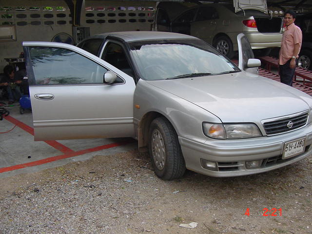

       เอารถไปติด lambda มาครับ

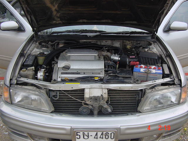

       ต่อครับ

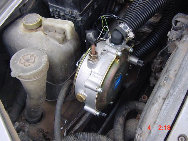

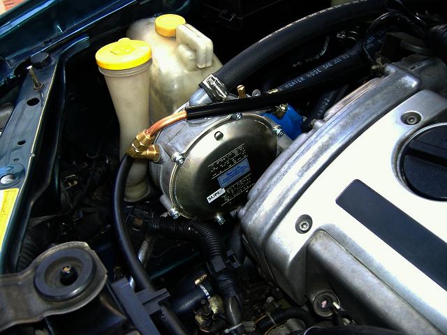

       หม้อต้ม ....รุ่น Super

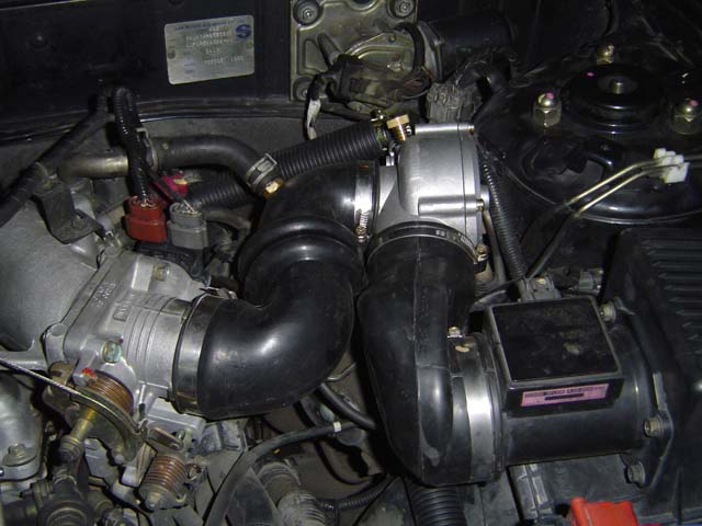

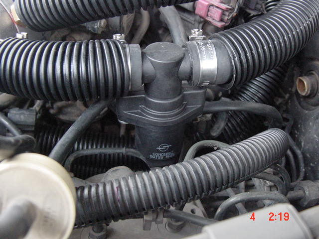

       stepping motor ครับ

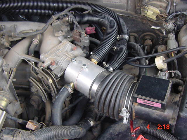

       mixer

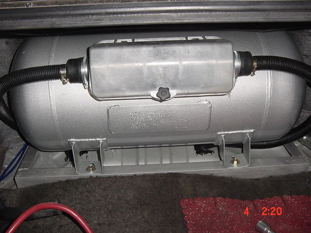

       ถังเขียว แดง 58 ลิตร

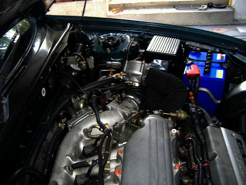

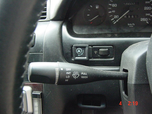

       ตำแหน่งติดตั้ง switch

 จาก เอ๋บางพลัด
 เสาร์, 4/3/2549
08:52
58.136.202.160
       ไม่ทราบว่าไปติดที่ไหนมาครับราคาเท่าไร แล้วอย่าลืมว่ารายงานผลให้เพื่อนทราบด้วยนะครับ
 จาก ธี
 เสาร์, 4/3/2549
08:57
203.146.104.41
       ทำไมมี mixer 2 ตัวอีกตัวคือไอน้ำมันใช่ไหม
 จาก ...
 เสาร์, 4/3/2549
10:40
203.209.121.160
       สายไฟที่หม้อต้มน่าจะทําได้ดีกว่านี้นะครับ ไม่ได้ว่านะ

 จาก SUP
 อาทิตย์, 5/3/2549
19:28
58.64.106.90
       ติดแบบ Variable Mixer นี่ได้ กี่กิโลลิตรครับ ติดตั้งได้สวยงามเรียบร้อยมาก ติดที่ไหนครับ
 จาก K_CAMRY_TAC#XX
 อังคาร, 7/3/2549
12:33
161.200.119.72
       A32 อย่างนี้สวยกว่าเป่า

       รายงานผลการใช้งานครับ หลังจากการทดลองใฃ้อยู่ 1เดือน สรุปว่า ใช้ได้ดีแทบไม่แตกต่างจากน้ำมัน ที่สำคัญคือ ยังไม่เคยเกิด backfire เลย ตั้งแต่จูนออกจากอู่ โดยทางอู่ใช้ com จูน ยังไม่เคยกลับเข้าไปจูนอีก ขณะนี้วิ่งอยู่กิโลละ 1.60 บาท นี่ว่าจะเอากลับเข้าไปที่อู่ดูอีกที เห็นช่างที่อู่บอกว่าหลังจากใช้งานสักระยะหนึ่ง ให้นำรถเข้าไปจูนอีกที เพื่อประสิทธิภาพ การใช้งาน
