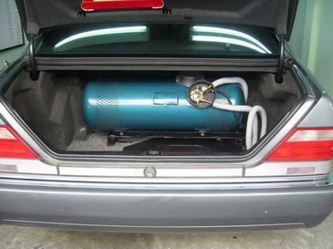

ช่วยด้วยครับ s500 w140 ไปติดแก๊สมา ปัญหาเยอะมากเลยครับ
จาก ต้า
ศุกร์ที่ , 3/3/2549
เวลา : 23:59
58.9.52.190
อ่านแล้ว = 3545 ครั้ง
       เป็นเครื่อง 5000cc V8 ครับ เริ่มตั้งแต่สตาร์ทติดยากทั้งน้ำมันทั้งแก๊ส แต่ถ้าเพิ่งดับเครื่องแล้วสตาร์ทเลยก็จะติดทันที เวลาสตาร์ทครั้งแรก ขับๆไปเครื่องเบาดับไปดื้อๆ ต้องสตาร์ทใหม่ ซึ่งบางทีก็ติดยาก บางทีก็ง่าย
รอบเดินเบาขณะที่ใช้น้ำมัน เครื่องจะสั่นมาก แต่ถ้าเป็นแก๊สจะสั่นน้อยกว่า บางทีก็ไม่สั่น ขณะที่ใช้แก๊สเวลากดเร่งเครื่องหนักนิดหน่อย (ตั้งแต่ 1500-2000 รอบขึ้นไป) หรือ kick down รอบเครื่องจะขึ้นๆลงๆ รถก็จะมีอาการพุ่งๆตื้อๆ และสั่นมาก
ลองกดเปลี่ยนกลับมาใช้น้ำมันตอนรถวิ่ง อาการพุ่งๆตื้อๆหายไปเลย รอบเครื่องนิ่งและเร่งเครื่องได้ลื่นไม่มีสะดุด
ขับที่ความเร็วไม่เกิน 80 กม./ชม. อัตราการสิ้นเปลือง (แก๊ส) ประมาณ 2 กิโล/ลิตร ซึ่งก็ประมาณ 4 บาทต่อกม. หรือมากกว่า ไม่ต่างจากตอนใช้น้ำมันที่อัตราสิ้นเปลืองอยู่ที่ 5-6 กิโล/ลิตรเลย (ตอนนี้ยังไม่มีโอกาสได้ลองขับทางไกล ซึ่งตอนใช้น้ำมันได้ถึง 7-8 กิโล/ลิตร)
ภายนอกบริเวณรอบๆรถเหม็นกลิ่นแก๊สมาก และก็ได้กลิ่นจากภายในรถอยู่บ่อยครั้ง เอารถกลับไปให้อู่ที่ติดตั้งแก้งาน (ยำ) หลายรอบแล้วก็ยังไม่ดีขึ้น แถมทำรถสกปรกอีก ทั้งเบาะทั้งพรม มีแต่รอยดำจากมือคนงาน
ผมอยากเปลี่ยนเป็นระบบหัวฉีด ไม่รู้ว่าจะแก้ปัญหาเหล่านี้ได้หรือเปล่า หรือจะแก้ไขอย่างไรก็ได้ ให้รถวิ่งได้แบบปกติครับ
ไม่ทราบว่าผมควรติดต่อที่ไหนดี กรุณาแนะนำด้วยครับ หรือ add msn มาได้ก็ได้ครับ msn: chayodom@windowslive.com หรือจะทิ้งเบอร์ให้ผมโทรกลับก็ได้ครับ
ต้องขอโทษที่บ่นเยอะด้วยครับ และขอขอบคุณที่สละเวลาอ่านจนจบครับ

ถามต่อนิดนึงครับ การเปลี่ยนเป็นระบบหัวฉีดยุ่งยากมากไหมครับ แล้วต้องดัดแปลงอะไรหรือเปล่า ต้องใส่หรือเอาชิ้นส่วนไหนออกบ้างครับ แล้วค่าใช้จ่ายโดยประมาณด้วยครับ และก็ทำที่ไหนดีครับ ไกลไม่ว่า ของานเรียบร้อยก็พอครับ
 จาก พลขับ
 อาทิตย์, 5/3/2549
14:23
202.28.80.4
       การเปลี่ยนเป็นหัวฉีด ... ทำง่ายมากๆครับ
แต่จะหน้ามืดตอนจ่ายค่าอุปกรณ์ครับ
ถังแกส + ท่อนำแกส 8,000-10,000 บาท
หม้อต้ม, ติ๊กแกส 4,000-6,000 บาท
หัวฉีด 4,000-5,000/สูบ = 32,000-40,000 บาท
กล่อง 8,000-10,000 บาท
ค่าแรง ประมาณ 3-5,000 บาท
รวมๆแล้ว การติดแบบหัวฉีดก็จะประมาณ 55,000-63,000 .. ซึ่งส่วนใหญ่ จะเลือกแบบหลัง เพราะไหนๆจะจ่ายแล้ว ประหยัดนิดหน่อยมันไม่คุ้มเท่าไหร่
ไม่ทราบว่าอยู่ที่ไหน เพราะถ้าไกลบ้านมากๆ จะมีปัญหาเรื่องการจูนนิ่ง เนื่องจาก 5,000 กม.แรกเนี่ย ต้องปรับต้องจูนกันเละเทะ ซึ่งแบบหัวฉีดจูนเองไม่ได้

       รถแบบนี้ ราคาหัวฉีด เกือบจะคุณสองครับ
ต้องใช้หม้อต้มสองตัว
หัวฉีดสองชุด
ราคาก็อัพไปตามส่วนเลยครับผม

       ตอนนี้ที่ติดไปเป็นระบบธรรมดา เป็นหม้อต้มอิตาลี 1 ตัว ถัง 96 ลิตรครับ ถังแก๊สเป็นแบบ 2 วาวล์อ่ะครับ ไม่ใช่แบบในรูปข้างบน สรุปคือรถซีซีสูงๆสูบเยอะๆอย่างนี้ต้องติดแบบหัวฉีดอย่างเดียวเลยใช่ไหมครับ ผมอยู่แถวๆบางกะปิครับ
