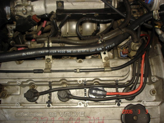

       นี่ครับสาเหตุ Back fire และออกตัวดับบางครั้ง หัวเทียนเจ๊ง ครับเปลี่ยนหัวเทียนใหม่หาย แต่เดินเบาสะดุดอีกเอาสายหัวเทียนมาเช็คขาดใน 1 เส้น

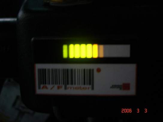

       ติด AF meter ไว้กลัวจูนบางเกินแล้ว back fire ก่อนหน้าโทษหม้อต้มตัวเก่า Aisan จับเปลี่ยนผ้า 650.- ไม่หายเปลี่ยนหม้อต้มใหม่ magic+ย้าย mix สูตรพี่แอ้ม ไม่หาย ท่าน LEO แนะนำเช็คระบบไฟก็เจอเลยหายครับ หลงประเด็นสะกระเป๋าแห้งเลย

       AF meter ไฟติด 5ดวง มีความหมายอย่างไร และการต่อสายอย่างไร ขอบคุณครับ

       AF คุณชานนนท์ผลิต แกบอกว่าให้จูนเลียนแบบโหมดน้ำมัน คือจะสวิงจากดวงแรกถึงหมดสีเขียวอาจมีสีส้มดวงแรกติดบ้าง ถ้าแถบส้มขึ้นมากๆ ส่วนผสมจะหนาไป การต่อ AF มีสาย 3 เส้น ไฟบวกสีแดง ไฟลบสีดำ สัญญาณ O2 สีบาว ก็ต่อสายบวก ลบ ปกติ ส่วนสาย O2 ต้องดูแต่ละรุ่นไม่แหมือนกันของผมมี 2 เส้น สัญญาณกับground ที่ร้านแถวคลอง 3 ช่างยะติดตั้งให้ด้วยนะคิดราคาไม่แพงถ้าอยู่ใกล้ ผมรู้ทีหลังต่อเองเล่นซะเหมื่อย
