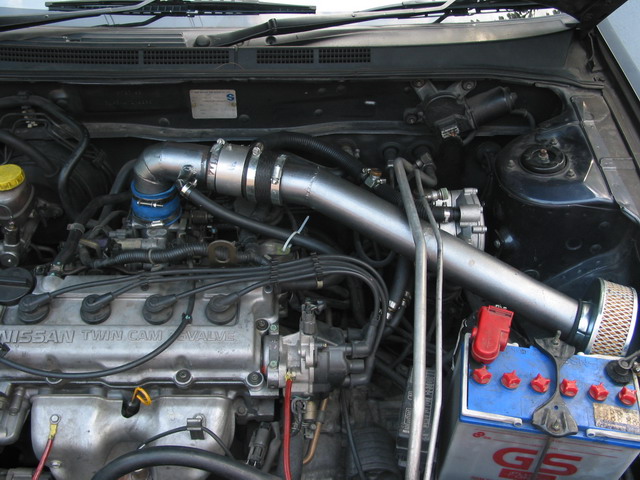

B14 ย้าย mix & กรองอากาศใหม่ ไม่ผิดหวังจริงๆๆ กดพุ่งๆๆ
จาก 2HOW B14
ศุกร์ที่ , 3/3/2549
เวลา : 18:31
203.144.217.230
อ่านแล้ว = 1773 ครั้ง
       สิ่งที่ได้หลังจากย้าย กดพุ่งๆๆ จริงครับ ขับมันมาก เสียงดูดอากศ ดุดันดี
คุ้มมากๆกับ งบประมาณที่ลงทุนไป ไม่ถึง พันบาท
กรองอากาศอพอลโล่ เลียนแบบ อ.แอ้ม
ท่อเหล็กธรรมดา เลียนแบบ คุณป๋อม
mix 71/26 ของเดิม
เอาไว้ จะมา update รายละเอียด อุปกรณ์ต่างๆ ที่ต้องเตรียม ราคา /สถานที่ซื้อของ
(ไม่รู้ว่าบอกได้หรือเปล่า เรื่องราคา/สถานที่ซื้อของ)

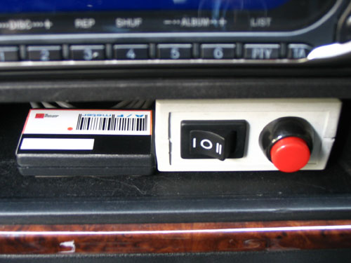

project ต่อไปก็กำลังหา af มาติด แต่ยังไม่รู้ว่าต่อยังไง เดี่ยวลองหาข้อมูลดู
ปล.
ขอขอบคุณ คุณป๋อม อ.แอ้ม ที่แบ่งปันข้อมูล ดีๆ ทำให้ผมมี idea มาทำรถ
 จาก Ti B14, TAC #73

       กรองอากาศใช้กับรถอะไรครับสนใจมากหาซื้อที่ไหนครับ ใส่ท่อกี่นิ้ว ผมใช้กรองเปลื่อยผ้าลูกเล็กไม่มีที่ใส่ครับโดน Back fire หลายครั้งผ้ากระจุย เอ..คุณ Ti B14, TAC #73 ไม่อ่านหนังสืออีกแล้ว

       ท่อไอดี ยาวดีครับ แต่ถ้าเราเอา mix มาอยู่ที่ใกล้ กรองอากาศจะดีกว่าไหม
ถ้าดีจะทำบ้าง แต่ของผมไม่ใช่กรองเปลือยครับ

จุดประสงค์หลักของการย้ายมิกแบบนี้ก็เพื่อแก็ปัญหากินำ้มัน ควันดำและเร่งไม่ขึ้นในโหมดนำ้มันของฺB14ครับ
เมื่อย้ายแล้วนำ้มันวิ่งดีเหมือนเดิม(ก่อนติดแก็ส)
แก็สวิ่งดีขึ้นเนื่องจากอากาศไหลดีขึ้น สามารถใช้มิกเล็กลงมาที่ขนาด24-26มม ได้ ทำให้เดินเบานิ่ง ออกตัวดี ไม่รอรอบ
ชุดที่คุณ 2HOW ติดอยู่ลดราคาค่าวัสดุได้เยอะครับ ดีสำหรับท่านที่อยากลองครับ
รถอีกรุ่นหนึ่งซึ้งใช้วิธีติดตั้งแบบนี้ได้คือ Mazda 121 และ Ford festiva ครับ
ส่วน a/f ผมเพิ่งใสมาวันนี้เอง ช่างยะจัดการให้เรียบร้อยครับในราคา 250 บาท มีไว้ก็ดีครับ เป็นแนวทางในการจูน

       กรองเปลือยแบบนั้นหาซื้อที่ไหนครับ รึทำเอง เมื่อวานว่าจะไปทำ หาร้านทำท่อไอเสียเขาบอกไม่รับทำ จะหาร้านอื่นดู

       กรอง อะพอลโล่ครับ
ควร เบิ้ล สองอันนะครับ (1ชุด บวก 1ใส้ บวก น๊อต ยาว)

       ถ้าเข้าใจไม่ผิดกรองธรรมดาครับ แต่ท่อสแตนเลสดีใหม่ หาได้ตามร้านทั่วไป อิอิ
