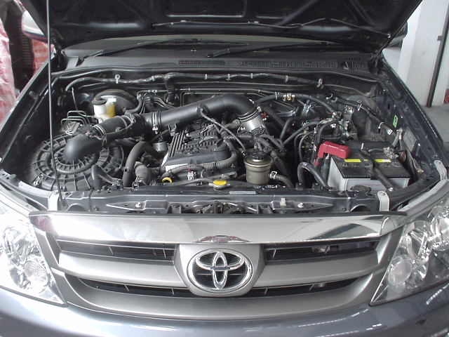

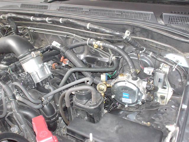

       เห็นเขาpostกันก็เลยอยากpostด้วย ติดมาแล้ว2เดือนไม่มีปัญหาอะไรเลย start นํามันแล้วเปลียนเป็นแก๊สเองตอนเร่งเครือง กินอยู่ประมาณโลละ 1.10 บาท อยากให้น้องจูนคันอื่นประหยัดมั้งจัง

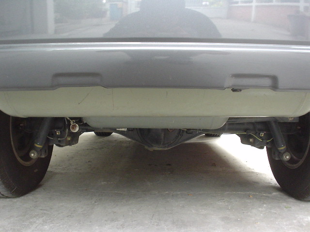

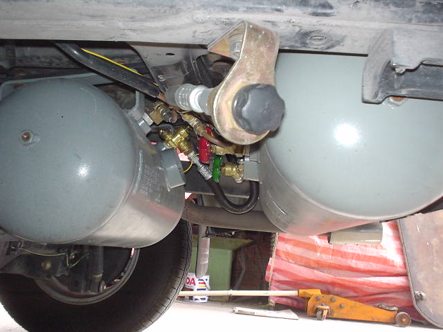

       มองเห็นมะ มีอยู่ 2 ถัง รวมแล้ว 61 L

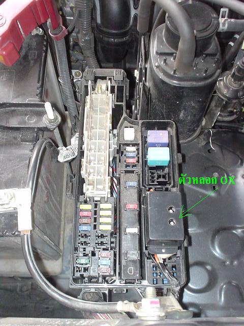

       อ.บอกว่าต้องหลอกตัว OX ทั้งสองตัวเลย

       ไปติดกับ หจก.ไพรัชต์เทคโนโลยี มาครับอ.วสุนธราเป็นคนดูแลการติดตั้งเองเลย

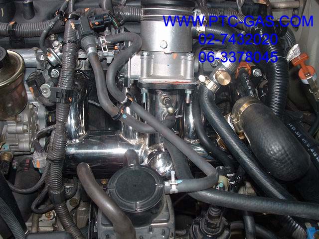

ผมว่าอาจจะถูกเคลื่อนย้ายมิกด้วยนะ
ปลายของอด้านที่ต่อกับกรองน่าจะแจ่มนะ

       ไม่ทราบว่าถังวางไว้ตรนไหนถ่ายรู้ให้ดูการติดถังหน่อยจักเป็นพระคุณครับ

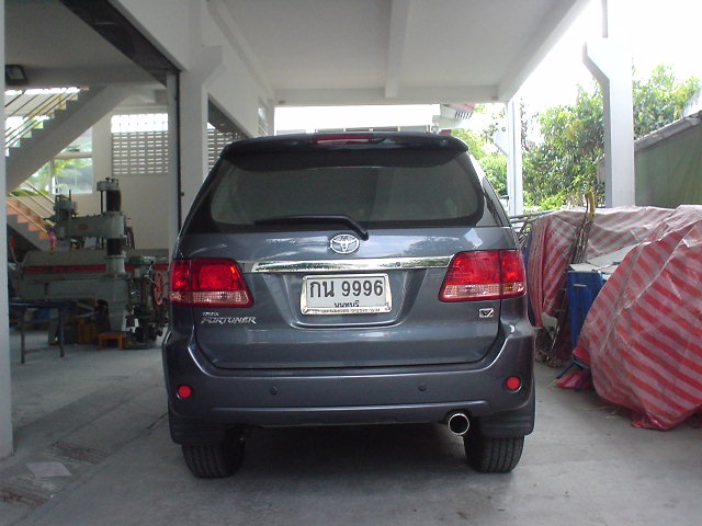

       เอาไปดูกันชัดๆๆ ไม่ตัดท่อไอเสียเลย
 จาก Obelon
 ศุกร์, 3/3/2549
15:03
203.209.120.147
       สูงกว่ายางอะไหล่เดิมอีก

       จูนเบาไปรึเปล่าครับ ระวัง ท่อไอดี แตกนะครับ
เมื่อก่อนผมวิ่งได้ 1.4 ตอนนี้ขึ้นก่าเดิม กิน 1.8 แล้ว แบบหัวฉีดครับ จะเข้าไปปรับอีกรอบ

       ตอนนี้วิ่งอยู่ 1.10 บาทแต่วัดค่าที่ตัว OX ได้ประมาณ 0.5 v ผมว่าไม่หนาไม่บางนะครับ เคยจูน
อยู่ 0.7 v กินแก๊สและวิ่งสู่ตอนนี้ไม่ได้ แต่มันก็ขึ้นอยู่ขนาดของ Mixer ด้วยว่ามันไปด้วยกันหรือเปล่านะครับ แต่อะไงหัวฉีดก็ฉลาดกว่า Fix Mixer อยู่ดีแต่ผม ok กับงบประมาณตรงนี้นะครับผมว่าดีทั้งสองระบบละครับขึ้นอยู่กับงบประมาณ การใช้งาน และคนติดตั้งระบบนั้นๆๆ

       คันนี้โดนหลอก O2 ไปแล้วนี่นา

       อยากทราบว่าถังที่ใช้พ่วง ทั้ง 2 ถัง กี่ลิตรครับ

       ทําไม่ต้องหลอกด้วยครับ แล้วถ้าไม่หลอกจะเป็นอย่างไง..งงแล้ว

       วิ่งได้กี่โลละเนี่ย 2 ถัง

       น่าเสียดาย รถราคาตั้งเป็นล้าน ติดแก๊สกับชุดประหยัด แค่ หมื่นห้า หมื่นหก ระวังจะได้ไม่คุ้มเสียนะพี่ น่าจะไปติดแบบหัวฉีดไปเลย แค่ สี่หมื่นเอง เครื่องก็ไม่โทรมด้วย ติดแบบนี้ไป พี่ไม่รู้หรอกว่า เวลาทำงาน แก๊สมันบางหรือหนา ถ้าหนาไม่เป็นไร แค่กินแก๊ส แต่ถ้าบางเมื่อไร พี่ไม่รู้ วิงยาวซัก 200 โล รับรองเห็นผล เครื่องสึกหรอไป เหมือนกับรถวิง ซัก หมื่นโลนะ จะบอกให้ เพราะติดแบบนี้มา พี่ไม่มีทางรู้หรอกว่า แก๊สมันพอดีหรือป่าว ยิ่งพี่ไป ลง ไปหลอก ตัวอ๊อกซิเจนอีก ระวังนะคับ
น่าจะไปลงหัวฉีดนะ เขาลงกันเยอะแยะไป

       น่ากลัวว่าติดแบบไม่เปลี่ยนท่อ ID เกิด Back Fire แล้ว ID จะแตกนะครับ ทางที่ดีน่าจะเปลี่ยนเสียดีกว่า เกิดไปเสียตามต่างจังหวัดแล้วเสียค่าลาก 5000-10,000 จะไม่คุ้มนะครับ เปลี่ยน ID เป็น Stanless ไม่เกิน 4000 บาท ของเก่าก็เก็บใว้ได้ ของใหม่ก็ดูดี..... (ผมเห็นบางอู่เปลี่ยนให้เลย)

       fortuner ไม่มีนี่ครับ หากมีผมก็จะเปลี่ยนเหมือนกัน ถึงแม้ผมจะใช้หัวฉีดก็ตามครับ
แต่มันหาไม่ได้คับ
ผมเห็นที่นี่มีการเปลี่ยนให้นะครับ
 จาก prams
 จันทร์, 6/3/2549
07:55
58.9.48.241
       คำตอบที่ 23
ผมเห็นที่นี่มีการเปลี่ยนให้นะครับ มันเครื่อง 2.7 vvti เหมือนกันนะครับ
