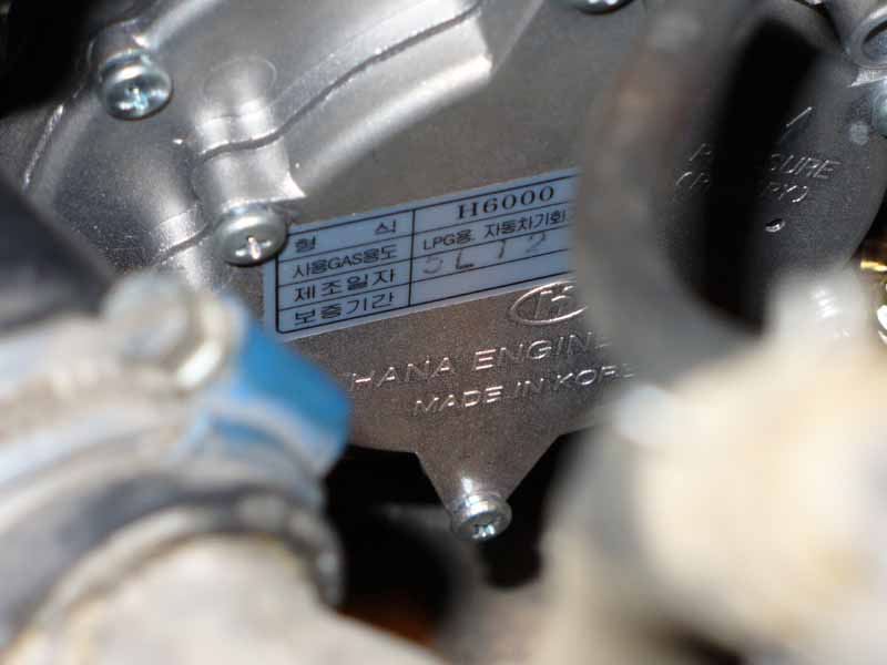

       หม้อต้ม HANA ยอดฮิต

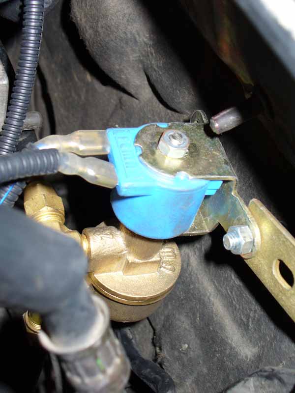

       ติ๊กครับติ๊ก

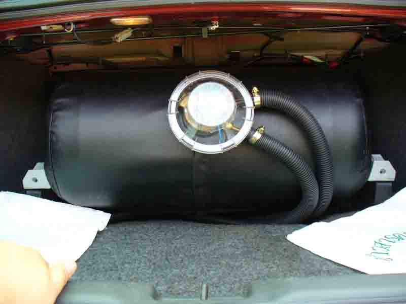

       ถัง 58 ลิตร มัลติวาวล์

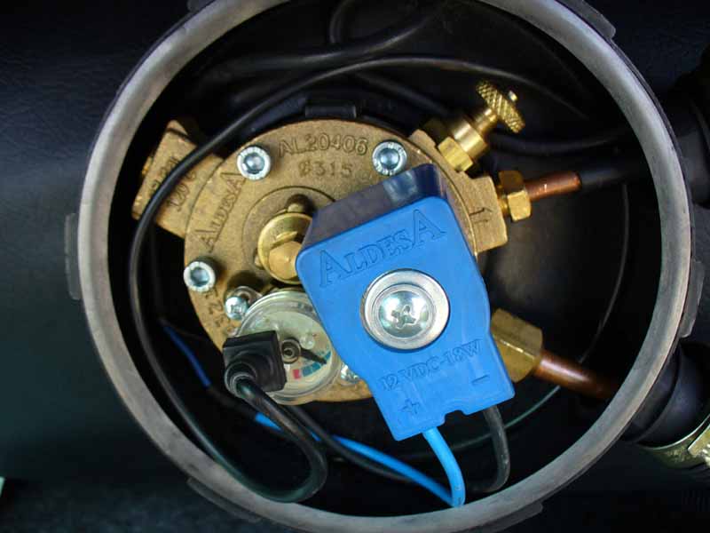

       ดูวาวล์ใกล้ๆ

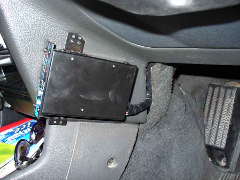

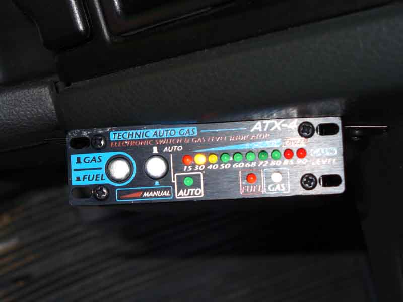

       ออโตสวิทช์ ของไทยเปลี่ยนไม่นิ่มนวลเท่าไหร่

       งานติดตั้งสวิทช์

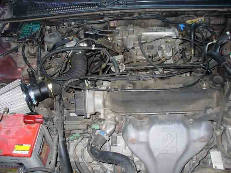

       ผลการติดตั้ง
1. รอบเดินเบานิ่งไม่สั่น
2. ตีนปลาย 160 ยังต่อได้อีก แต่ไม่มีถนน
3. การตอบสนอง ไม่ดีเท่าน้ำมัน แต่แทบไม่แตกต่าง
4. บางครั้งไฟเอ็นจินโชว์ บางครั้งไม่โชว์
5. อ้ตราการสิ้นเปลือง แก็สถังแรก 1.19บ/Km วิ่งลองเครื่อง ไปธุระรัตนาธิเบศ -บางซื่อ-ลาดพร้าว-บางบอน-บางบัวทอง 241 Km เติมแก็ส 287 บาท
ผลงานโดยรวมสำหรับผมถือว่าผ่าน จากเดิมเกือบ 4บ/Km แฮปปี้ครับ
 จาก เซียม
 ศุกร์, 3/3/2549
01:13
61.91.182.145

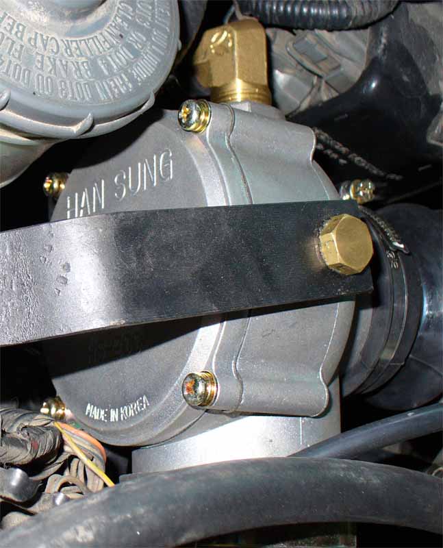

       ปัญหาที่พบ วานผู้รู้ช่วยตอบ
1.บางท่านบอกรุ่นนี้จูนดีๆไฟไม่โชว์ ทำไงคับแนะนำหน่อย ที่มิกเซอร์มีตัวปรับแต่ปรับไม่เป็น แล้วก็ไม่เคยเห็นใครพูดถึงยี่ห้อนี้
2.ถัง 58ลิตร มัลติวาว ทำไมเติมได้แค่ 33ลิตรวิ่งจนไฟเกจดับหมดแล้วค่อยเติม มันน่าจะถึง 40กว่า ถังหรือวาวล์ มีปัญหาป่าวคับ
3. แก็ส33ลิตร วิ่ง 241 km เฉลี่ย 1.19 km เปลืองไปไหม สำหรับแก็ส
รถผม เครื่อง 2000 หัวฉีด เกียร์ออโตคับ
มีอะไรช่วยแนะนำน้องใหม่วงการ LPG จะยิ่งขอบคุณมากคับ

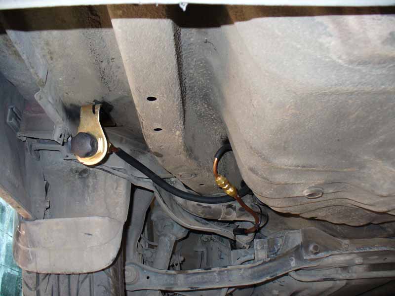

       งานไม่สวยเลยครับ ความปราณีตของงานควรปรับปรุงอีกเยอะเลยครับ (ความเห็นนะไม่ได้ตั้งใจหาเรื่อง) วิ่งไม่เปลืองครับ
โดยปกติแล้วเวลาเกจ์วัดเหลือน้อยยังเหลือแก๊สในถังเกือบ10ลิตรการเติมได้30กว่าลิตรจึงไม่เปลี่ยนครับ

ไม่ควรมี การตัด/ต่อท่อแก๊สใต้ท้องรถ (คห. 8 ด้านขวา)
รถผม Hana ทั้งชุด ก็ใช้ Mixer ตัวเดียวกันนี่แหละครับ

       รูปที่แปด ตัดต่อเพื่ออะไรครับ หากหวังจะแก้ไข ในอนาคต ช่างก็คงจะคำนวน เผื่อไปหน่อย
การตัดต่อท่อกลางทาง ย่อมเป็นจุดให้เกิดการรั่วซึ่มได้ง่าย ยิ่งเป็นรถการสั่นสะเทือนมาก
ตลอดเวลาการวิ่ง มองจากรูป น่าจะเป็นเส้นที่ไปหน้ารถด้วย.....หรือเป็นเทคนิกอะไรหรือป่าวครับ
รบกวนบอกให้ทราบด้วย

ติ๊กแก๊ส อีโค่ ค่าย บอย
ถัง มัลติ พร้อม วาว อัลเดสซ่า ค่าย บอย
จับคู่กันไม่ได้ เนื่องจาก หกมิลกับ สองหุนครึ่ง ก็เลย ต่อ กลางอากาศ

จุดติดตั้งหัวเติม ยึดกับแผ่นเหล็กพื้นตัวถัง ตามรูปที่ 8 แบบนี้กระจุยแน่ครับ เด็กปั๊มจะกระแทกจน โอนเอนแน่ครับ

ที่อันตรายเห็นจะเป็นหัวเติมนี่แหละครับ น่าไปยึดติดกับคัทซี เพราะไอ้เหล็กที่คุณยืดอยู่เนี่ยแม่งบาง 2.3 mm เอง ฉีกแน่ ๆ และมันก็เอ้ ๆ ไงไม่รู้ครับ ไม่ค่อยสวยครับ
ไอ้เกจวัดพร้อมสวิทช์ ไม่ค่อยเนียบอ่ะ วางตั้ง ๆ ดูไม่ค่อยเข้ากับรถงาม ๆ อย่างแอ๊กขอด แน่แยกเกจเอาจะสวยกว่า
ไอ้นัตทองเหลืองที่ยิดวารินี่ก็รูระบายไอน้ำมันครับ รู้สึกจะใช้ผิดประเภทครับผม

       หัวมิ๊กเซอร์นี่ก็ ฮาน่าแหละครับ วิธีจูนคือหมุน ๆ หมุนเข้าเครื่องเร่งคลายออกเครื่องเบา หาค่ากลางของมันครับ คือถ้าหมุนเข้ามาก ๆ เครื่องจะสั่นมากเราเอาค่ากลาง ๆ พอครับ
ไอ้มัลติวาล์วอย่าไปเชื่อถือมันมากครับ ต้องมาคาริเบทใหม่ซะส่วนใหญ่ ไม่ได้ให้ความเที่ยงตรงอย่างที่หวังไว้
ถังมัลติ มัน 55 หรือ 58 ครับ แต่เติมเต็มคิดว่าจะได้อยู่ที่ 48 ลิตร เพราะ ตัด 85% ครับใช้ได้หมดหรือเปล่าต้องว่ากันอีกเรื่องครับ ส่วนใหญ่ใช้ได้ไม่ค่อยหมด ต้องดัดท่อดูดใหม่

       หากเป็นVariable Mixer+หม้อต้ม Hanaแท้ล่ะก็แทบจะไม่ต้องไปจูนอะไรเลยครับแค่ปรับเดินเบาที่Mixerอย่างเดียวก็พอแล้วครับ เครื่อง 2000 CC กิน1.19บาทต่อกิโลก็ถูกแล้วครับ สมัยผมใช้ ยังประมาณ 1.25-1.30บาทเลยครับ (7A-FE 1800 cc)แต่ของผมอัดสุดๆ 140-150 ทุกวันเช้าเย็นบนMotor Wayแถมยังติดในเมืองอีกต่างหาก สำหรับเท่าที่ดูจากรูปแล้ว มีอยู่จุดหนึ่งที่ดูแล้วแปลกๆคือ รูที่ยึดเหล็กที่Mixerปกติเค้าจะเอาไปต่อกับท่อไอน้ำมันหรือไม่เค้าจะมีน๊อตหกเหลี่ยมแถมมาไว้สำหรับปิดรูนี้นะครับไม่น่าต้องยึดเลย (อันนี้วิเคราะห์จากรูปนะครับแต่บางทีช่างอาจมีเหตุผลอื่น)

รูระบายไอน้ำมันนี่ไม่ได้ใช้ + หาที่ยึดมิกแบบมั่นคงไม่ได้เลยใช้จุดนี้คับ คิดว่าไม่น่ามีปัญหาตามมา
