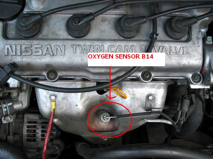

Oxygen Sensor B14 ใช้เจ้านี้หรือเปล่า

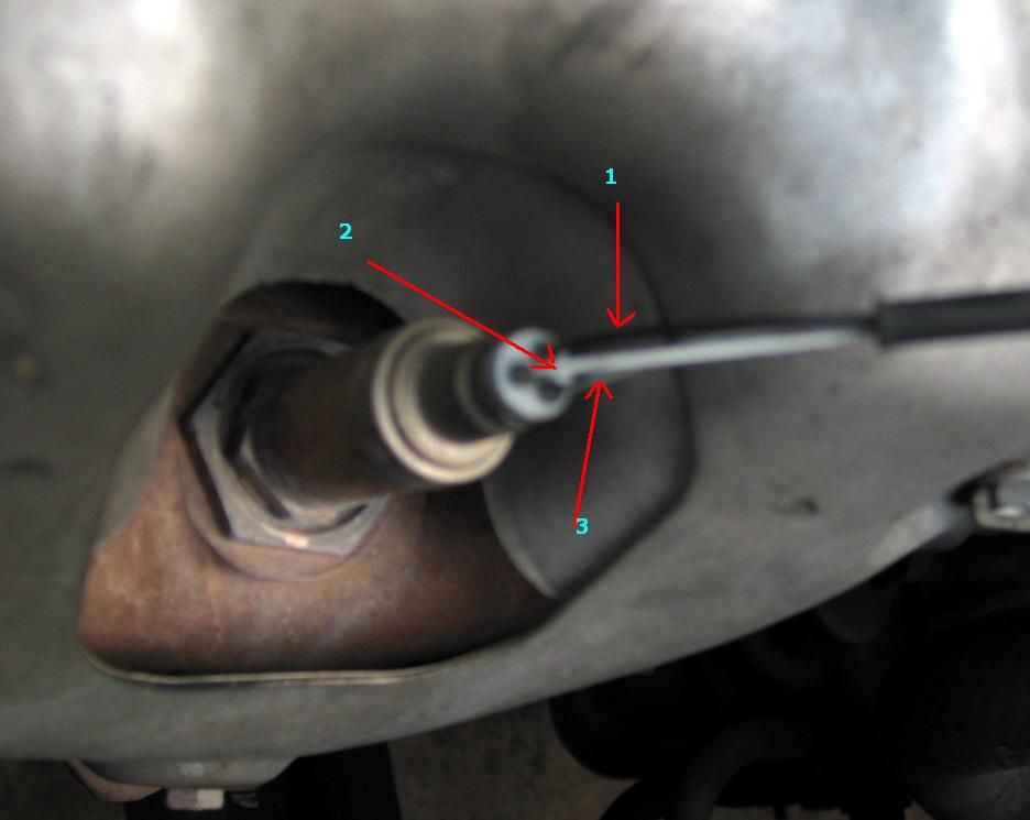

       อยากติด AF แต่ไม่รู้ว่า สายไหนต่อยังไง รบกวน ท่านผู้รู้ช่วยบอกด้วยครับ
 จาก 2HOW B14
 พฤหัสบดี, 2/3/2549
15:59
203.144.217.230
       zoom เข้าไปอีกนิด
สายที่ 1 สายสีดำ ????
สายที่ 2 สายสีขาว ???
สายที่ 3 สายดำ/ขาว ???
ถ้าจะต่อ AF ต้องต่ออย่างไรบ้างครับ

       ผมก็ B14 เหมือนกัน ทำไม มี เส้น เดียว ละ ไม่ได้ อยู่ตรงนี้ ด้วย อ่ะ

       ต่อจากตรงขั้วปลั๊กด้านขวา อ่ะครับ เส้นไหนนี่ผมไม่แน่ใจ

       สตาร์ทเป็นน้ำมันลองวัดดูสิคับ รู้สึกว่าจะเป็นสีดำรึเปล่า เคยเจอว่าเป็นสีดำ

ตอบคุณ TI B14
เครื่อง GA16 มีหลายเวอร์ชั่นครับ
ของคุณTIน่าจะเป็น GA16DNE. O2 จะอยู่ด้านข้างครับ เป็นแบบเส้นเดียว ไม่มีฮีตเตอร์ช่ายอุ่น O2ครับ

       ใช่ครับ
ใช้สาย สีขาว ครับ

       ของผมก็ สามเส้นครับ พี่ดุ๊ก แต่ว่าตอนผมติด ช่างยะ ตัดต่อสาย ตรงขั้วปลั๊กแทนอ่ะครับ ไม่ได้ ต่อออกจากตัว O2 โดยตรง ถ้าตามรูปแรก ก็ ปลั๊กทางด้านขวามือ ของเครื่องอ่ะครับ

       ฟันธงเลยครับสีดําออกจากตัว OX

       มันสี อะไรกันแน่
ดำ ดำ ขาว
หรือ
ดำ ขาว และ ไม่แน่
ช่วย เอาผ้าชุบน้ำไปเช็ดหน่อยแล้ว มาถามใหม่

       สายไฟที่ตัวโอทู ไม่ใช่สายธรรมดาเป็น สายทนความร้อน เสริมใยเหล็ก
การที่ช่างตัด ต่อที่ขั้วต่อ นั้น ถูกแล้วครับ

       ของผม เป็น GA15DE ครับ ออกมาสาย เส้นเดียว เลย สี แดง
