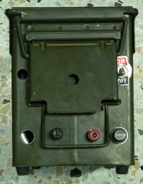

       เสร็จแล้วครับเครื่องย้ายมวลสาร
ดูความหล่อเหลาเอาเองนะพี่ จะได้หายปวดหัว (ว่าแต่ใครนะมันทำพี่ได้ลงคอ..)
ไอ้นี่ด้านหน้า สังเกตุว่ามีรูเจาะเกินมา นั่นแหละที่เรียกว่าต้องเน้นหล่อ

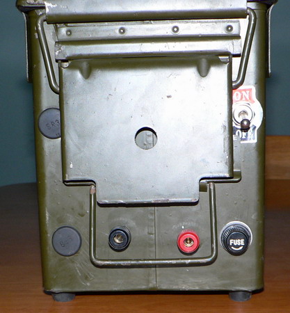

 จาก Mc NASA
 พฤหัสบดี, 2/3/2549
20:46
203.113.40.7
       ด้านในครับพี่
Net บ้านผมมันส่งอะไรก็ไม่ไปเลย เ_ร
 จาก Mc NASA
 พฤหัสบดี, 2/3/2549
20:54
203.113.40.7
       ไม่ไป ลองใหม่ นี่ปิดรูแล้ว
แต่อันนี้ไม่ใช่ของพี่นะ เสียใจครับพี่
แต่หลังจากนี้จะไว เพราะลงตัวแล้ว

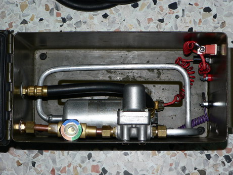

 จาก Mc NASA
 พฤหัสบดี, 2/3/2549
21:02
203.113.40.7

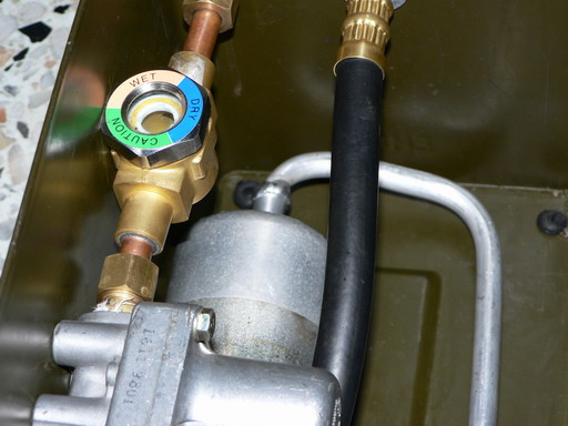

       ไอ้นี่ย้ำสายแบบแน่นหนาครับ
เดิมแ_งหลุด แพงอีก แต่ละจุดแพงๆทั้งนั้นพี่
แต่ปลอดภัย คุ้มนะ
ปรับปรุงใหม่
ใช้กรองแก๊สแทน Drier แอร์
เพราะเดิมมันมีแก๊สค้างในระบบ เกิดการขยายตัวขณะที่รถกระแทกกระทั้น ดันปั๊มแตกหมดเลย
ไม่มีกรองน้ำยาแอร์ เลยไม่มี Sign Glass ต้องเปลี่ยนมาใช้ Sign Glass ของแอร์บ้าน แพงโ_ตร
เพิ่มอุปกรณ์อีกเพียบ ก็ข้อต่อต่างๆนั่นแหละ
 จาก Mc NASA
 พฤหัสบดี, 2/3/2549
21:08
203.113.40.7
       จุดต่อจากปั๊ม มันไม่ได้ทำเกลียวหรือหัวต่อไว้
เชื่อมเท่านั้นครับ อลูมิเนียม เชื่อมจุดเดียว ซื้อแสงทิพย์ได้กลม คิดดูว่าแพงแค่ไหน
แต่ก็เข้าใจ เพราะเคยคิดจะสั่งซื้อเครื่องเชื่อม HI F มาใช้ที่ บ.
ซึ่งใช้สำหรับเชื่อมอลูมิเนียม ท่อจ่ายน้ำมันลงรถ เป็นเหล็กไม่ได้ เดี๋ยวกระทบกะเหล็ก ตูม
ไม่แพงพี่ ไม่แพง สามแสนห้าเอง หัวหน้าบอก งั้นปล่อยให้มันพังแล้วเอากาวตราช้างอุดเอา แพงโ_ตร

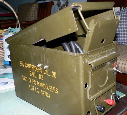

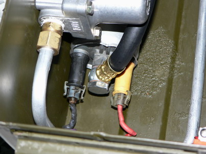

       ทั้งหมด ทั้งมวล อยู่ในกล่องใบเดียว
นี่แง้มๆ ให้ดูว่าเก็บสายได้เลย ลงตัว
กว่าจะเป็นแบบนี้ พังไปหลายตัว
เอาปั๊มไปเชื่อม เจอเด็กฝึกงาน เอาปั๊มผมทะลุ ไป 2 ตัว

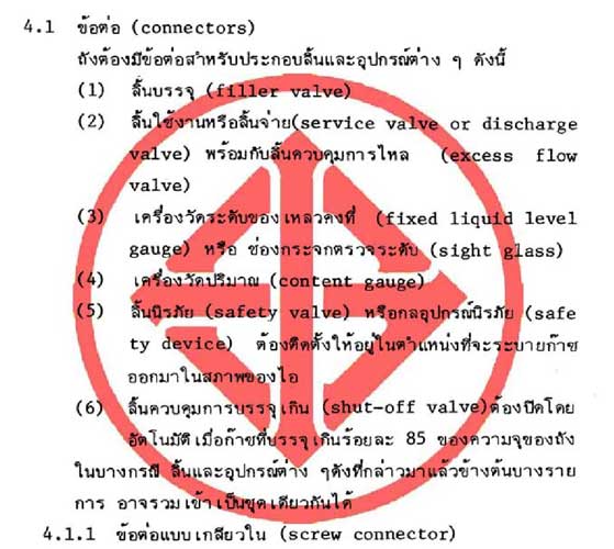

       เรือ่งถังแก๊ส
ลองไปดูตามลิงก์นี้ครับ
ดาวน์โหลด สมอ. เรื่องถังแกสสำหรับเครื่องสันดาปภายใน
http://library.tisi.go.th/T/fulltext/TIS/by_title/P1.htm
http://buyguide.tisi.go.th/main/frame0.htm
