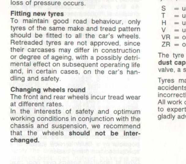

       อื้อ ... สงสัยเรื่องการสลับยาง
คู่มือประจำรถที่ผมมี บอกว่า ไม่ควรสลับยางหน้า-หลัง
ไม่ใช่แค่เตือนนิดๆหน่อยๆครับ ทำเป็นตัวหนาไว้ด้วยซ้ำ
 จาก เต้
 พฤหัสบดี, 2/3/2549
09:41
202.183.128.50
       เรียน อ.พลขับ
เกี่ยวกับเรื่องการสลับยาง มีรถบางยี่ห้อ บางรุ่น คู่มือการใช้แนะนำไม่ควรสลับยาง แต่บางยี่ห้อ บางรู่น แนะนำให้สลับยางครับ ทางที่ดีผู้ใช้ควรยึดถือตามที่คู่มือระบุไว้และให้คำแนะนำเอาไว้ พูดถึงเรื่องคู่มือประจำรถ เชื่อไหมครับ คนไทยผู้ใช้รถ มากกว่า 80 %ไม่เคยศึกษา อ่านคู่มือประจำรถก่อนใช้รถครั้งแรก
