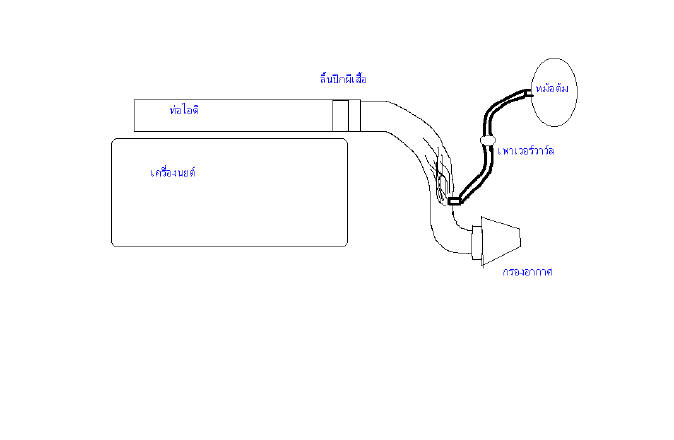

       คือเวลากลับมาใช้น้ำมันจะได้ไม่มีการขวางการไหลเข้าของอากาศ
แต่จะทำอย่างไรดี กับการดูดของแก๊ส เวลาใช้งานโหมดแก๊ส ?
ไม่ต้องแนะนำไปใช้ระบบอื่นนะ เอาระบบfix แต่ไม่มี Mixer
ตามรูป
 จาก ChampZ A31-212 (แชมป์)
 พุธ, 1/3/2549
13:09
       มิกเซอร์ ไม่ได้มีไว้เพื่อลดอากาศ หรือเอาไว้ขวางทางอากาศอย่างเดียวนะครับ มันเอาไว้สร้างแรงดูดด้วย อากาศที่ไหลผ่านท่อไอดี โดยที่ไม่มีมิกเซอร์ แรงดูดมันมีไม่พอที่จะดึงให้ไดอะเฟรมที่หม้อต้มให้ขยับได้ เมื่อไดอะเฟรมไม่ขยับ แก๊สก็ไม่จ่าย ก็อากาศเพียวๆล่ะครับ

       ได้ครับ แต่จะต้องจ่ายแก๊สสัก 3 บาร์ 1บาร์ อาจจะไม่พอทำให้เครื่องยนต์สตาร์ทได้ แต่อาจจะได้ที่รอบสูง

       ใด้ครับ
รถผมไม่ใด้ใช้มิก
แต่ทำเลียนแบบกระบอกฉีดยุง
เอาท่อขนาดนิ้วโป้งมาตัดเป็นปากฉลาม
หาที่เหมาะๆที่ท่อยางไอดีเอาบริเวณที่คอดที่สุดใด้ยิ่งแจ๋ว
เจาะรูเท่านิ้วชี้แล้วสอดท่เข้าไปสัก3/4ของระยะที่สอดใด้หมุนด้านป้านไปทางลิ้น
แค่นี้แหละ
ผมเรียก มิกที่ฉีดยุง
ตอนนี้ก็ยังใช้อยู่กับ มิซู 4G63T
มันก็เป็นมิกแบบนึงนะครับแต่ถูกกะตังดี ดูเนียรดีด้วย แต้ต้องเจาะท่อยางนะ

       เคยเห็นรถเซฟิโร่ของเพื่อนครับ ไม่มีกรวยมิ๊กเซอร์ แต่ใช้ต่อท่อเหล็กเล็กๆเจาะท่อไอดีพลาสติก ยื่นเข้าไปเกือบถึงลิ้นแล้วเห็นมีท่อสามทางต่อไปช่วยรอบเดินเบาอีกเส้นนึงครับ ไม่มีวาล์วกลางสายด้วยนะครับ เป็นหม้อฮาน่าครับเร่งเบาปรับที่หม้อต้มที่เดียวครับ แต่ตรงปากทางเข้ากรองอากาศเค้าใช้แผ่นพลาสติกดักลมไว้ เวลาเร่งเครื่องแผ่นพลาสติกนี้จะลู่ลมได้ให้อากาศเข้ามากขึ้นครับ

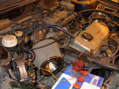

ยืมรูปน้องเก่ง6.5มาครับ
มิตซูในรูปก็ไม่มีมิกครับ แต่มี Air resister ช่วยเพ่ิมแรงดูดหลังกรองครับ
