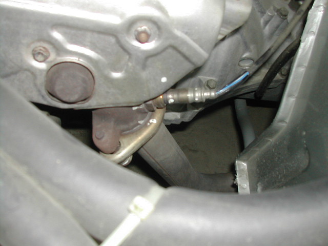

       รบกวนถามท่านผู้รู้ทั้งหลาย
O2 sensor ของ Suzuki Caribean 1.3 หัวฉีด ของ ผมทำไมสายดำมีสองเส้น
และมีสีขาวกับฟ้าอย่างละเส้น สายสีอะไรใช้ต่อ A/F ครับ

       ไม่สีฟ้า ก็ สีขาวหล่ะครับ สีดำ เป็น เผาหัว

       ลองเอาเข็มจิ้มดูครับ แต่ระวังนิ้วล่ะ

       ใช้วัด Volt เทียบ gnd. ดูทีละเส้นได้ไหมครับ
เส้นที่ถูกต้อง จะได้ค่าประมาณเท่าไรครับ

       สีฟ้าครับ ขอฟันว่าสีฟ้า ไม่รู้ถูกเป่า

       ไม่เกิน 1 โวล์ท ขึ้นๆลงๆ ดิ้นไปดิ้นมา
แต่ ต้องมิเตอร์ดีๆนะครับ ห่วยๆจีนแดงอย่าเอาไปวัด

       ขอบคุณครับ คุณHYSGRP คุณโก้ คุณเค คุณแอ้ม
ผมเอา SANWA ตัวเก่าที่เป็นเข็มไปลองเช็คดู ดีกว่ามั้ง
ไม่รู้ว่ามันจะไปโหลดวงจรหรือเปล่า
ผมอยู่ชลบุรี ห่างไกลอาศรมเหลือเกิน อาศัยความรู้ในเว็ปนี้ จูนเองไปก่อน

       สายเส้นสีน้ำเงินครับ

       โอ ใช่เลย เหมือนในรูปเลย ขอบคุณทาง เมืองใหม่รวมช่าง ครับ
