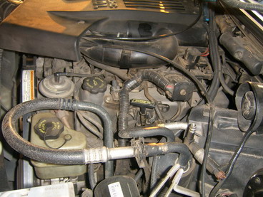

       ผมเห็นร้านนี้ติดไปหลายคันแล้วครับ พอดีพาหัวหน้าเอา explorer ไปติด
ถามข้อมูลกันเองนะครับ เดี๋ยวหาว่าโฆษณา ผมไม่ได้มีส่วนได้ เสียอะไรเลย แค่แนะนำ
